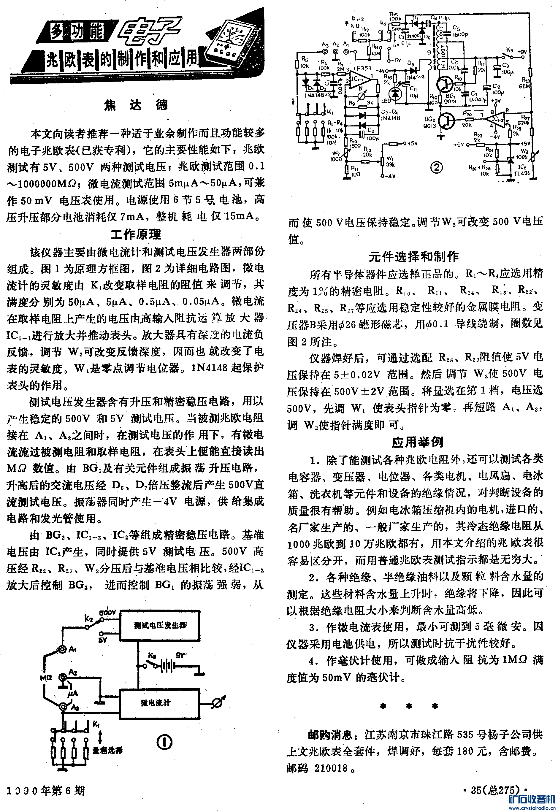

哪位老师上个电子兆欧表图给学生参考一下吧,谢谢老师们

仅供参考: http://www.crystalradio.cn/forum.php?mod=viewthread&tid=2113300
这不是打岔吗!这玩意新的10800元,我没钱啊

发表于 2024-3-20 12:33:09 | 显示全部楼层
对楼主:正经回复
电子兆欧表主要是一个高压电源,这个电源视你打算测的玩意需要的电压(有的漏电导线啥的需要较高电压才表现出来)和你的检流电路灵敏度而定。然后,是一个检流电路,如果你不需要很高灵敏度可以就是一个简单的检流电阻,如果要很高灵敏度(比如我上面那个可以用 10V 电压测 100G 电阻)需要特殊的检流电路(静电放大器)。
然后,直接根据欧姆定律用单片机换算电阻值,这一点和普通数字万用表测电阻的原理不同,更接近指针表测电阻的原理,所以,需要单片机把 IM 换算成电阻值。
高压电源,如果要比较小的干扰,可以用罗耶振荡器产生正弦波的高压电源,之前电源分坛有人问我还推荐过的,人家还手搓了。想偷懒的话这个假货宝也有成品卖的,还很便宜,比如这个输入一节锂电池电压可以产生差不多 300Vpp 正弦波输出,只要 4 块钱
把它整流(得到大约 300V)或倍压整流(可得到 >1000V)做测试源,弄个单片机换算一下,一个电子兆欧表就做出来啦

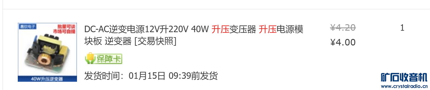

发表于 2024-3-20 12:34:50 | 显示全部楼层
假货宝上的罗耶振荡器,4 块钱,输出正弦波干扰小,功率有十多瓦,做兆欧表绰绰有余
*注意不要那种有 IC(494/3525)的,那种不是正弦波
