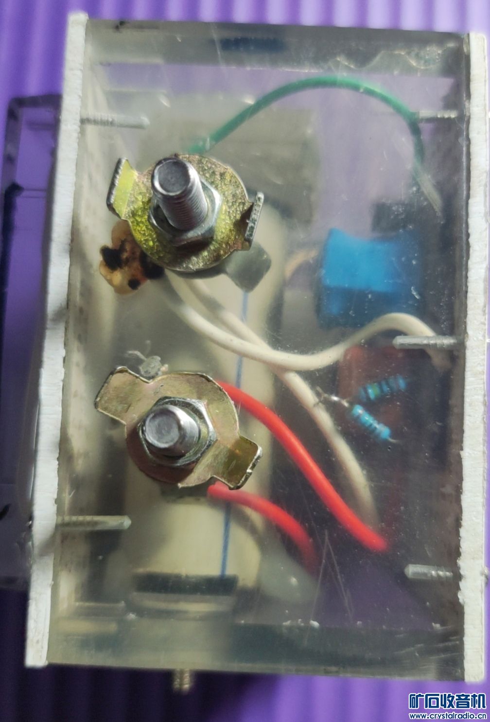

 楼主| 发表于 2024-4-2 07:07:41 | 显示全部楼层
南京湖南路 发表于 2024-3-20 08:04
找个燃气灶的电子点火器,调整可控硅的触发电阻,使高压输出达到你需要的数值。
点火器后画成这样了,行不行啊?
发表于 2024-4-2 11:48:22 | 显示全部楼层
UFO3001 发表于 2024-4-2 07:07
点火器后画成这样了,行不行啊?
两个反向并联的二极管起啥作用?微安表的内阻是多少?
发表于 2024-4-2 12:11:30 | 显示全部楼层
买个二手的电子兆欧表比自己做好。
 楼主| 发表于 2024-4-2 14:14:55 来自手机 | 显示全部楼层
按照上边的几张图片改的,我看像是限制电压的,保护表头,但是那个2瓦的电阻是不是阻值小了,有的都用5兆的,晚上我先弄出500伏来
 楼主| 发表于 2024-4-2 14:15:36 | 显示全部楼层
熊光辉 发表于 2024-4-2 12:11
买个二手的电子兆欧表比自己做好。
我要做三用表
 楼主| 发表于 2024-4-2 14:17:02 | 显示全部楼层
大师们各抒己见我有点乱,但是感谢大家的支持
发表于 2024-4-2 15:15:33 | 显示全部楼层
UFO3001 发表于 2024-4-2 14:14
按照上边的几张图片改的,我看像是限制电压的,保护表头,但是那个2瓦的电阻是不是阻值小了,有的都用5兆 ...
三用表表头要并联两个硅二极管。你这个表头不能并。
 楼主| 发表于 2024-4-2 20:15:41 来自手机 | 显示全部楼层

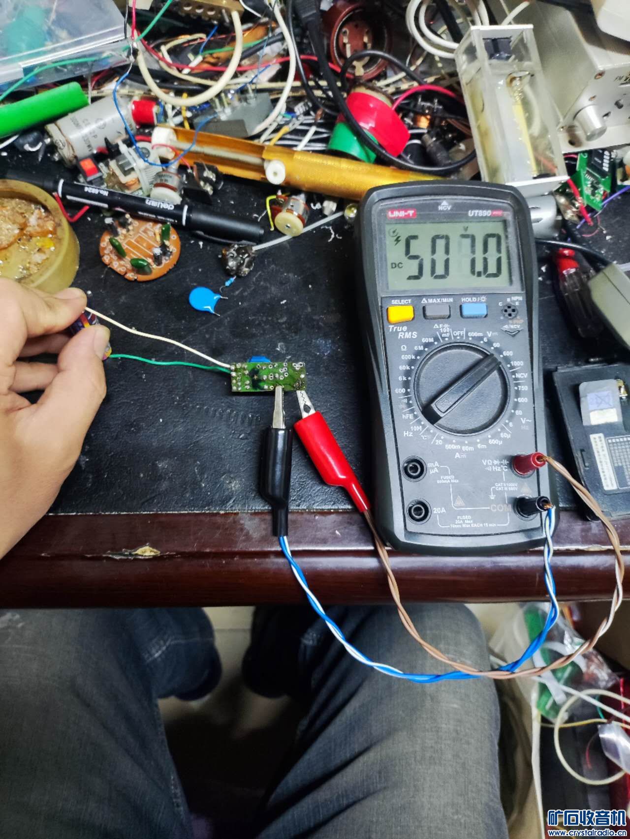

500  伏出来了,很好!
 楼主| 发表于 2024-4-2 20:19:00 | 显示全部楼层
不是那种普通的三用表

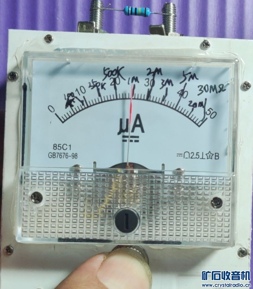

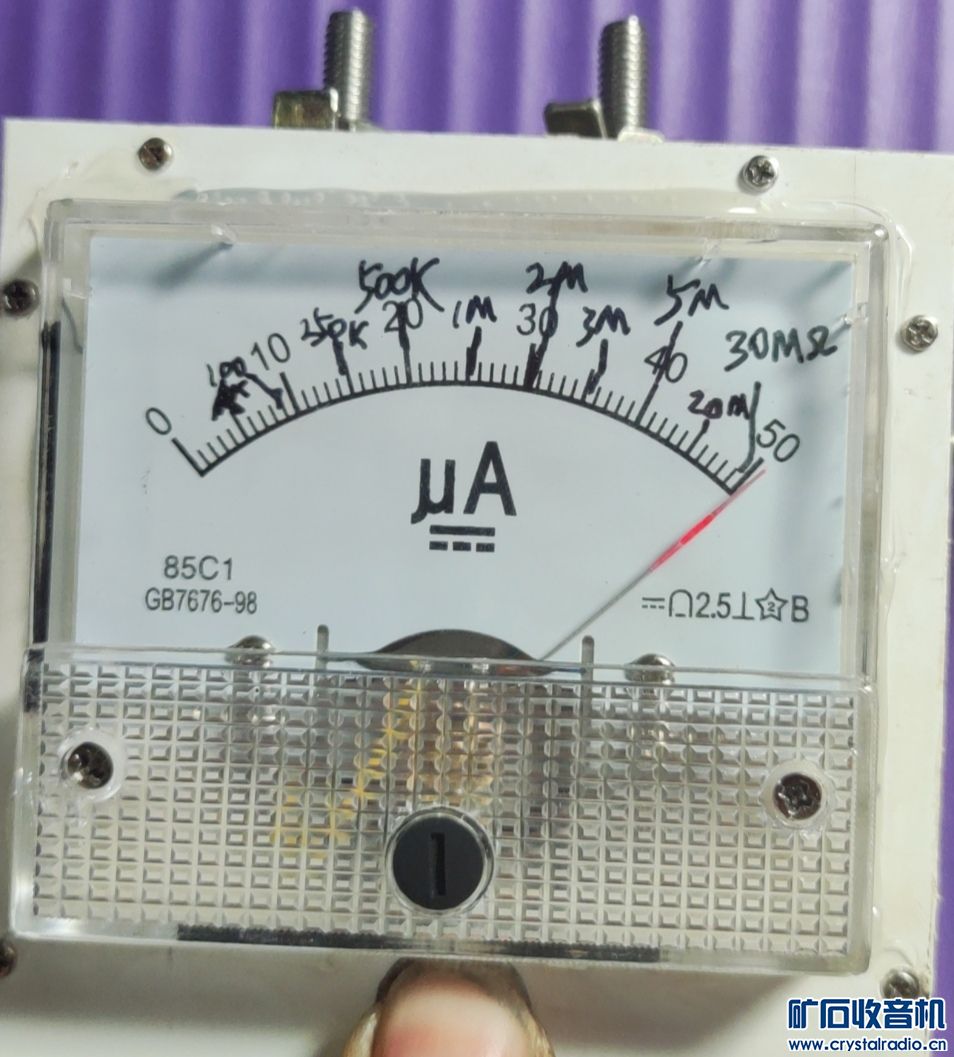

 楼主| 发表于 2024-4-2 20:23:15 | 显示全部楼层
500伏并10兆的电阻电压会下降60伏,也就是说做个500伏的电压表就行了,但是需要自己画刻度
 楼主| 发表于 2024-4-16 21:14:48 | 显示全部楼层
做成了,谢谢老师们,谢谢老师们
