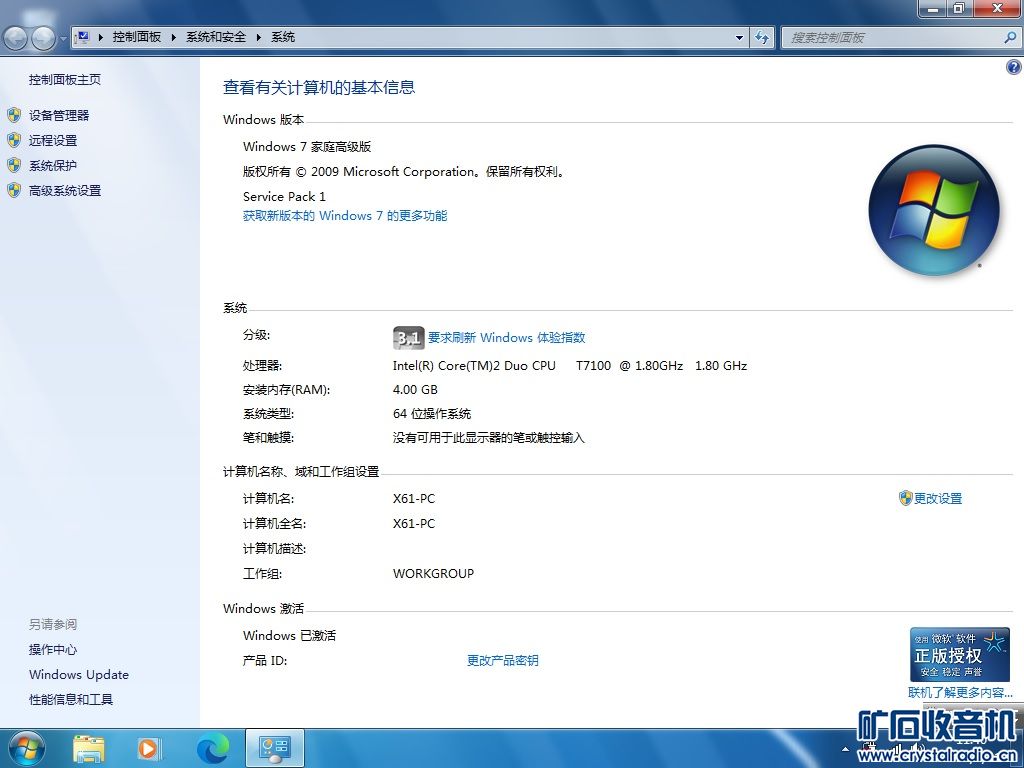

为什么不能装4G的内存?

具体赛扬什么型号,还有关键的是主板的芯片组是什么型号

我也喜欢惠普的笔记本和电脑。刚才百度了一下配置,北桥是965M的,同我的X61是相同的,我的X61能够安装2条2G的,另外你那个CPU是焊接在主板上,还是可以拆卸的呢?如果可以拆卸的话,10多块钱包邮,买CPU升级,性能应该有提升。我这个X61是T7100双核的,65nm。我网上买了一个45nm的T8100升级,结果到货后发现CPU是焊接在主板上的,无法升级。65nmCPU升级到45nmCPU,性能和能耗还是有较好的改进。

机子是HP550,原装配置。我到网上查了:最大可配置4G内存。

我装了WIN7 64位系统也不行。先用4G内存装机根本就装不了。后改用3G装机,装好后一改4G就出现错误。看来根本不是系统问题,应该是Bios的问题。
