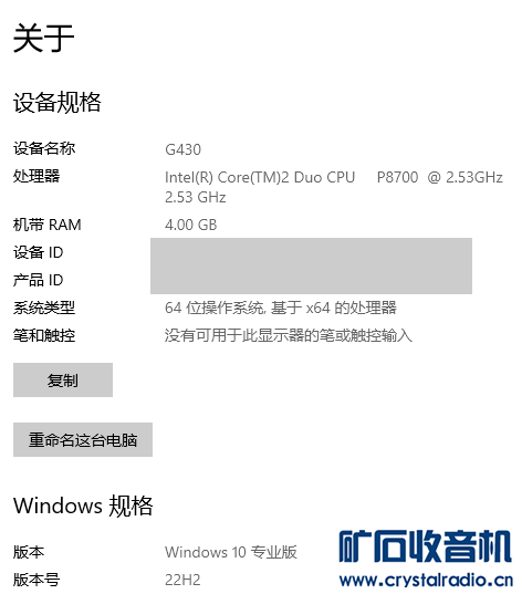

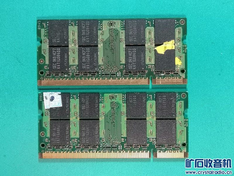

这两年升级了好几台老旧笔记本,分享一下心得:
老笔记本升级内存要查看这个系列具体型号具体参数,内存条最好使用双面颗粒(兼容性好),两根条子参数要一致,两根条子生产日期越接近越好,某些机器板子支持但还需要更新BIOS。
本人的联想G430也是很老的机器了,找联想售后客服要到最后一版BIOS刷新,购买二手拆机三星笔记本内存条两根2G,一次点亮安装win10运行一直稳定。
笔记本内存条 老条子不管新旧都水很深,买前注意看好颗粒,条子每个颗粒编号日期必须一致,丝印清晰,三星等一线品牌没有零售只有OEM假货以及翻新很多,金士顿更是假货满天飞。如果没有把握就不要买大品牌,买拆机的 宇瞻 海力士等拆机条,最好找卖家是自己升级换下来的两条一起的,贩子手里就要小心翻车。
下图是买的拆机三星2G双面内存条两根 18元包邮,升级G430笔记本。
图一买的二手条子脏兮兮的。
图二、处理清洗干净。
图三、根据实际参数绘制打印粘贴标签(此举纯属个人偏好)。
发表于 2024-3-19 10:20:16 | 显示全部楼层
