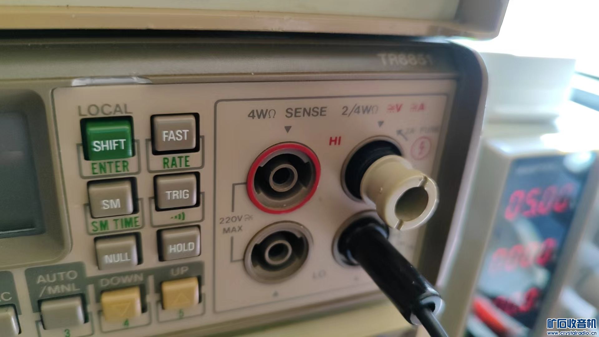

台式万用表的保险快拆插座这么难找?
 楼主| 发表于 2024-3-19 23:56:17 | 显示全部楼层

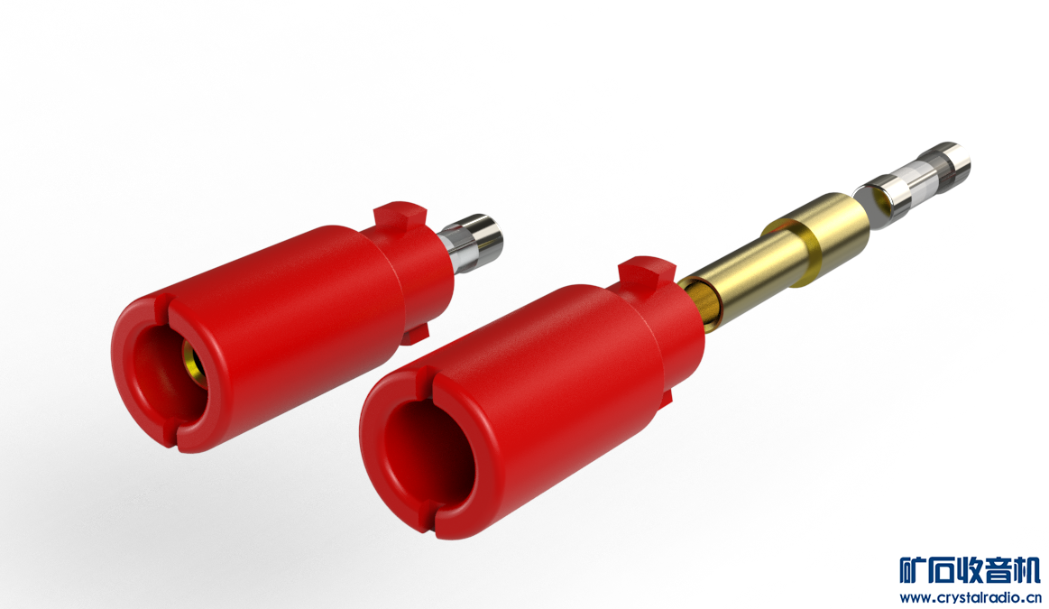

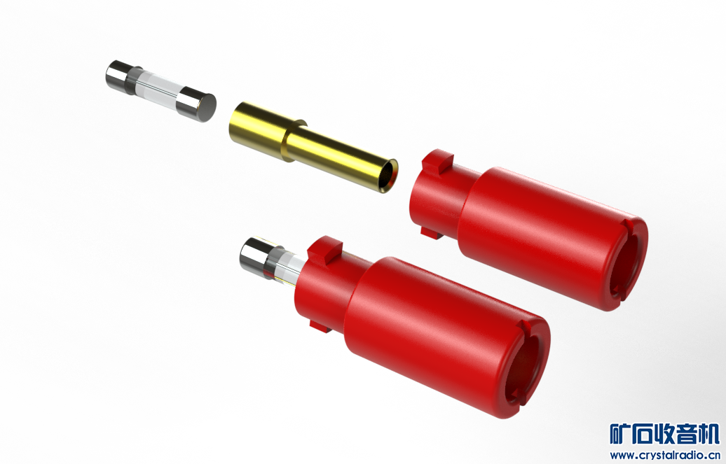

washu 发表于 2024-3-19 23:45
嗷您是要测量这个小座子的每个细节的尺寸是吗?
就是直径,长度,卡笋这几个关键尺寸即可。我三维简单做个样子,如果没啥大问题我把三视图做一下你填上尺寸即可。

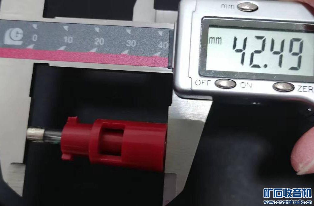

发表于 2024-3-20 01:17:13 | 显示全部楼层
ailouo 发表于 2024-3-19 23:56
就是直径,长度,卡笋这几个关键尺寸即可。我三维简单做个样子,如果没啥大问题我把三视图做一下你填上 ...
对这个比较白,不知道您需要哪里的数据,干脆一边量一边拍
另外它貌似从头到尾是逐渐缩小的,不是一个圆柱形,而是圆锥形

 楼主| 发表于 2024-3-20 11:14:31 | 显示全部楼层
另外它貌似从头到尾是逐渐缩小的,不是一个 ...
谢谢,费心了~~~~
中间那个槽应该没啥用所以就不要了,根据您提供的尺寸我重新三维做了下,等啥时候我回老家了,开整,现在临时也可以用,我用FLUKE的缠一点黑胶带,然后松紧正好的捅到里面,没毛病,使用正常,还带保险放心。

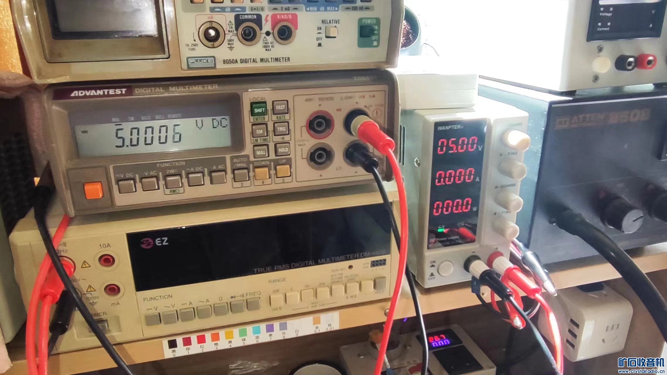

表的位数是在 5、6 之间来回跳吧,隔壁帖子说了是不是 Rate 太快,设置得慢一点看看 测的是旁边的那个窄窄的电源吗?是数控电源还是?好像和 6851 互差很小哦
 楼主| 发表于 2024-3-20 17:37:59 | 显示全部楼层
washu 发表于 2024-3-20 15:13
表的位数是在 5、6 之间来回跳吧,隔壁帖子说了是不是 Rate 太快,设置得慢一点看看  测的是旁边的那个 ...
用的就是旁边那个小电源,数控电源还在考虑买哪种。这个小电源9V以下很精准,超过9V就开始飘了,这很正常。
发表于 2024-3-20 22:58:06 | 显示全部楼层
3D打印,是个不错的选择
发表于 2024-3-20 22:59:16 | 显示全部楼层
ailouo 发表于 2024-3-20 17:37
用的就是旁边那个小电源,数控电源还在考虑买哪种。这个小电源9V以下很精准,超过9V就开始飘了,这很正 ...
嗷,也就是说还是你自己拧电位器慢慢调到 5.00V 嗷
发表于 2024-3-23 09:27:26 | 显示全部楼层
图片中的座好像我有一个多的
 楼主| 发表于 2024-3-23 15:20:30 | 显示全部楼层
海王星 发表于 2024-3-23 09:27
图片中的座好像我有一个多的
哪种?我现在缺少的是爱德万的。
发表于 2024-3-24 00:52:06 | 显示全部楼层
ailouo 发表于 2024-3-23 15:20
哪种?我现在缺少的是爱德万的。
你首图是福禄克的,这个爱德的没有

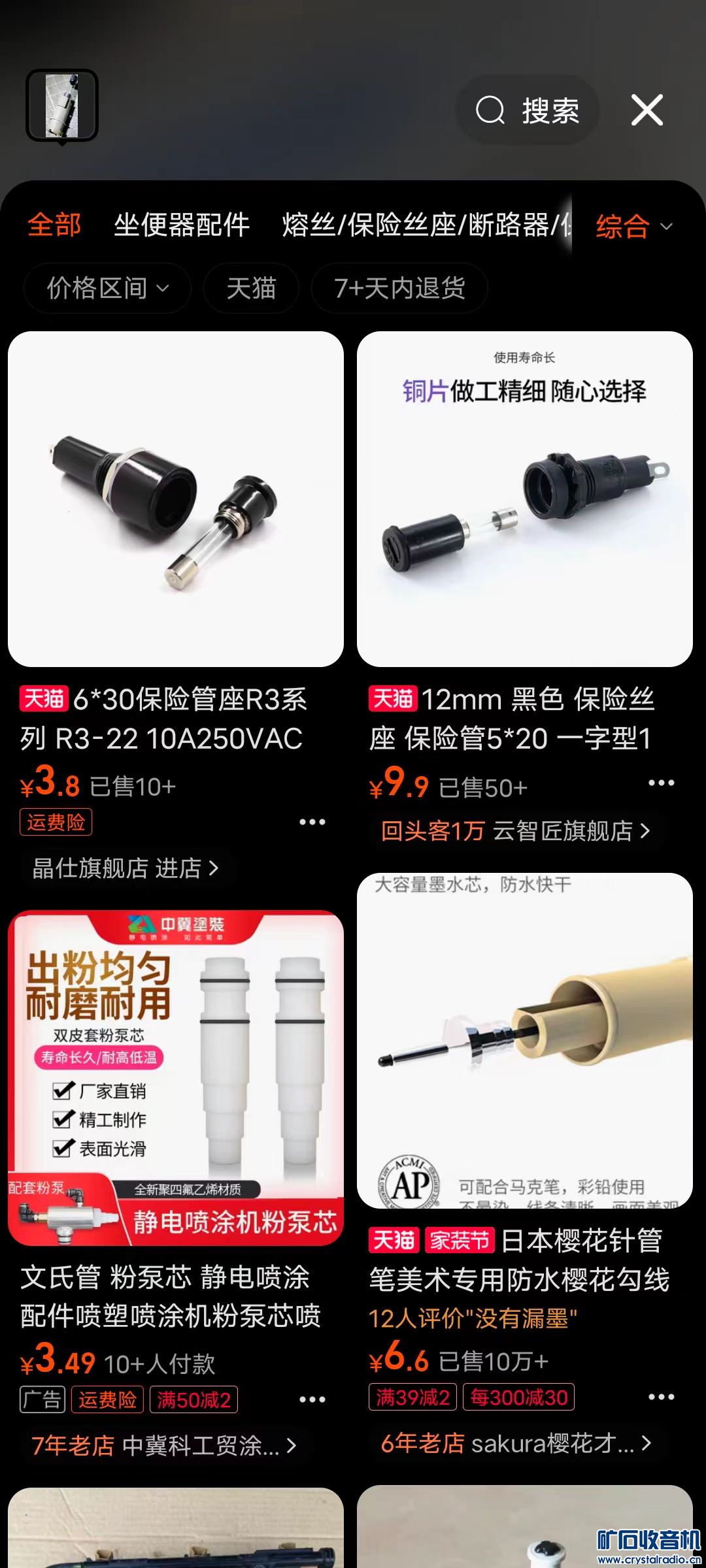

发表于 2024-3-28 17:29:40 | 显示全部楼层
现在以图搜东西真的很方便。我都不认识你这个是什么东西,直接淘宝拍照出来的第一个就是保险丝座。就是不知道尺寸对不对。之前很多次看见别人孩子的玩具或者小时候玩不知道叫什么名字的,想买给自己小朋友用这个一拍就找到了
 楼主| 发表于 2024-3-28 17:38:58 | 显示全部楼层
dirtyacc 发表于 2024-3-28 17:29
现在以图搜东西真的很方便。我都不认识你这个是什么东西,直接淘宝拍照出来的第一个就是保险丝座。就是不知 ...
这种只是个保险丝座而已,而我需要的带4mm香蕉头插座的保险丝座子,这个就没有了,淘宝是找不到的。而且每个厂家的设计尺寸都不一样,就算同厂家的不同型号的都不一定完全一样,所以就不用想了。
