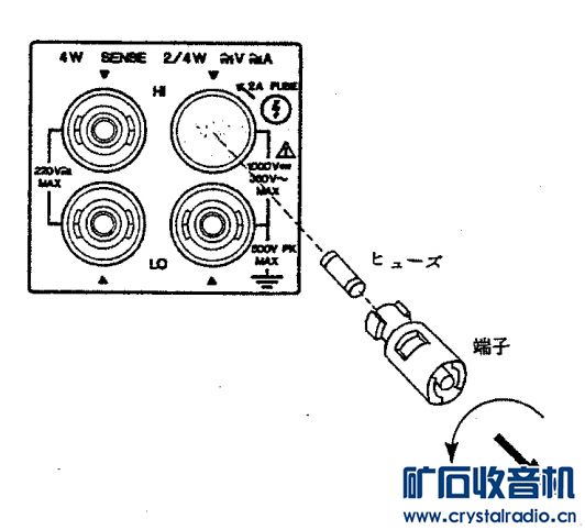

台式万用表的保险快拆插座这么难找?
 楼主| 发表于 2024-3-19 19:51:26 | 显示全部楼层
ccczzzyy 发表于 2024-3-19 19:42
换成微动开关试试。
这个应该不敢换,因为设计成带电阻的,必定是有目的的吧,我看看外网能不能找到图纸,这个貌似很少见
发表于 2024-3-19 20:00:42 | 显示全部楼层
数字电路中1k一下常看做通路。

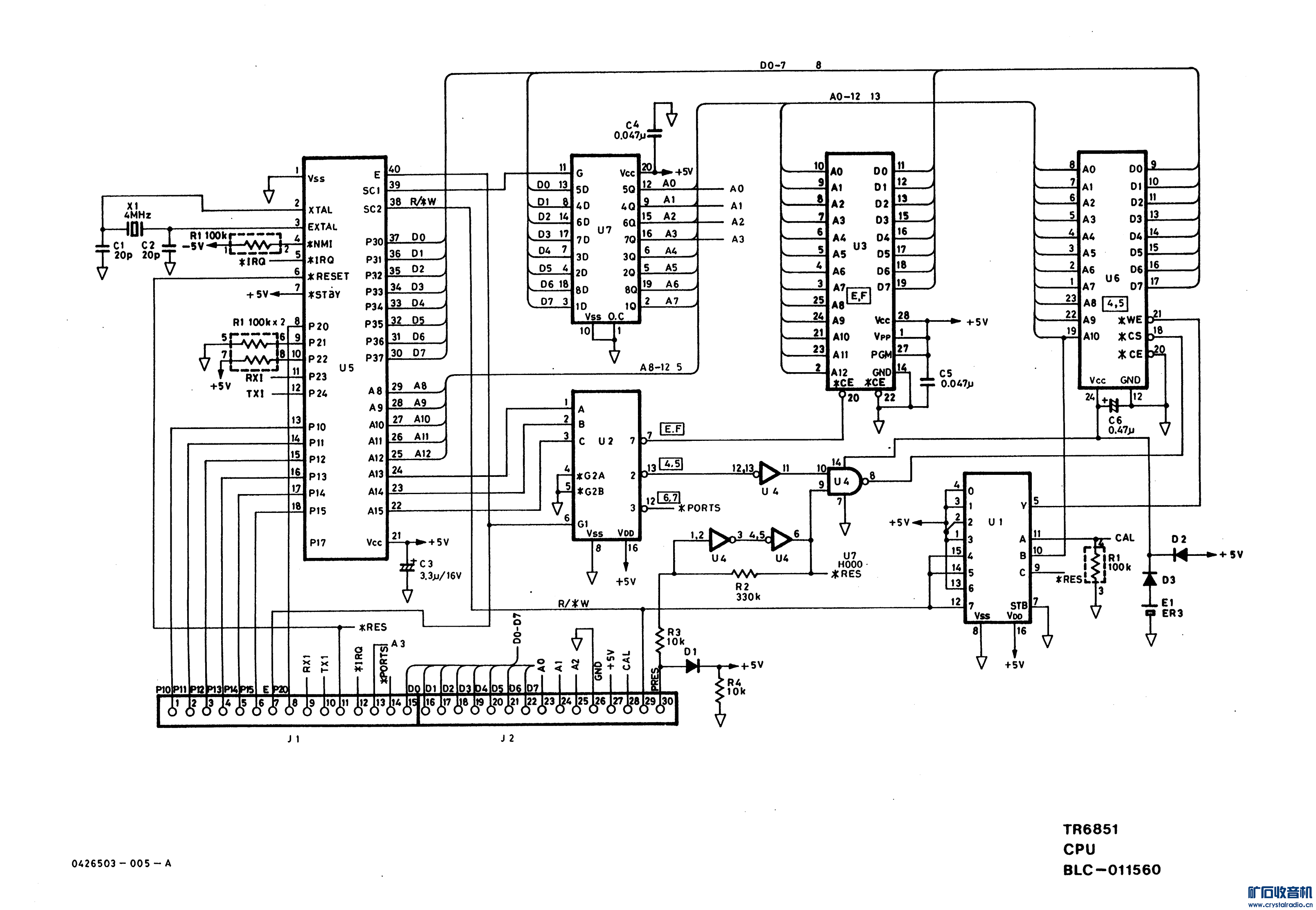

发表于 2024-3-19 20:06:54 | 显示全部楼层
兔子来了,PDF 太大,只截了电路图,你要完整 PDF 只能发邮箱了

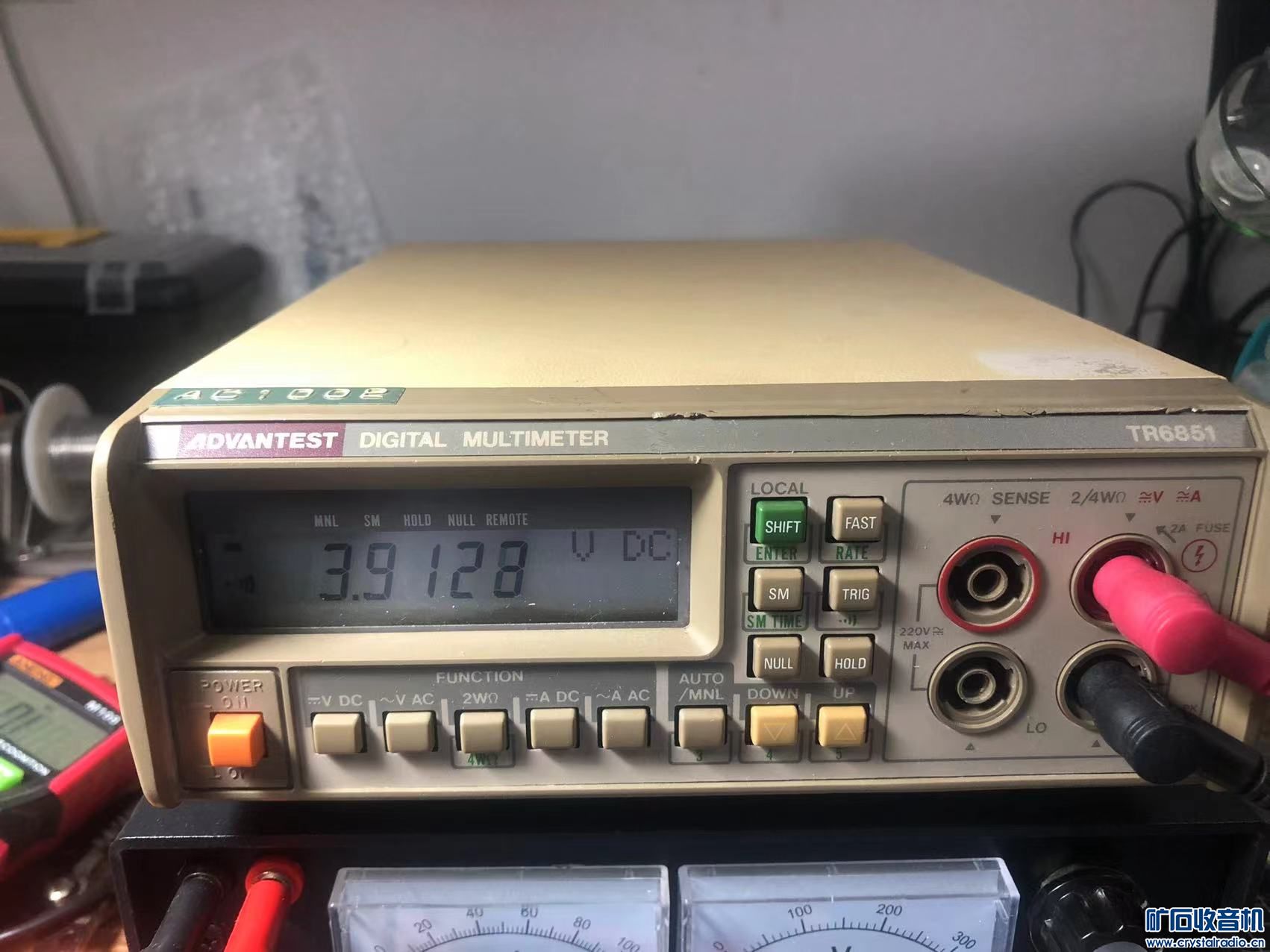

 楼主| 发表于 2024-3-19 20:59:31 | 显示全部楼层
多谢大神,这都有,赞一个。另外这个是5位半的表么?怎么跳出来显示5位半的读书来?我已经修好了,故障就是因为一个按键里面碎了,不过不要紧,把内部碎的小渣去除,按键还能用,全部装好测试都还可以。
发表于 2024-3-19 21:21:50 | 显示全部楼层
ailouo 发表于 2024-3-19 20:59
多谢大神,这都有,赞一个。另外这个是5位半的表么?怎么跳出来显示5位半的读书来?我已经修好了,故障就 ...
是的,你买的时候没看清楚么
Shift + ^(5) 显示 5 位半

能否把这个保险插座去掉给测量下哈,我要不是在外地上班,在老家我的工作室做个这也是分分种的事情(如果有参照)。同时论坛里谁还缺这个给我说,我做的时候多做几个好了免费送。
我的工作室,应该相信我能做出来,用是没问题,样子么就不要太要求了
http://www.crystalradio.cn/forum ... ead&tid=2121077
发表于 2024-3-19 22:43:30 | 显示全部楼层
ailouo 发表于 2024-3-19 22:23
能否把这个保险插座去掉给测量下哈,我要不是在外地上班,在老家我的工作室做个这也是分分种的事情(如 ...
嗯你要测量啥来着
 楼主| 发表于 2024-3-19 23:02:15 | 显示全部楼层
washu 发表于 2024-3-19 22:43
嗯你要测量啥来着
就是这个带保险的香蕉头插座,右上那个。那个旋转就取下来了。 另外图纸我留一下信箱,麻烦发一下,多谢了  51051981@qq.com
发表于 2024-3-19 23:45:46 | 显示全部楼层
ailouo 发表于 2024-3-19 23:02
就是这个带保险的香蕉头插座,右上那个。那个旋转就取下来了。 另外图纸我留一下信箱,麻烦发一下,多 ...
嗷您是要测量这个小座子的每个细节的尺寸是吗?

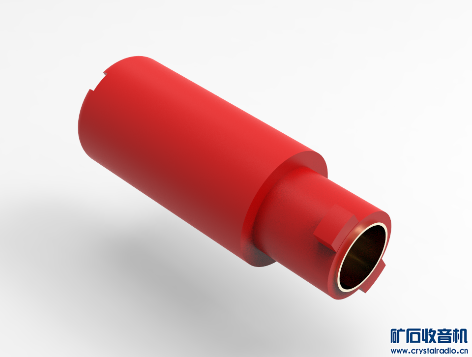

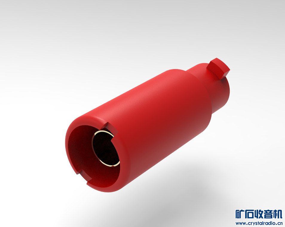

 楼主| 发表于 2024-3-19 23:56:17 | 显示全部楼层
就是直径,长度,卡笋这几个关键尺寸即可。我三维简单做个样子,如果没啥大问题我把三视图做一下你填上尺寸即可。
