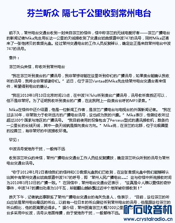

发表于 2024-6-15 15:38:24 | 显示全部楼层
发表于 2024-6-15 16:07:50 | 显示全部楼层
虾米 发表于 2024-6-15 13:49
天线手册:第22版【美】美国业余无线电协会 著 匡磊 译
收到,
感谢
发表于 2024-6-15 16:24:25 | 显示全部楼层
yycgz 发表于 2024-6-15 15:38
隔七千公里收到
数条约一公里长的天线。
老外太投入了,
这种情况估计自己有农场或者庄园。
要不怎么能布设这么巨大的天线阵?
