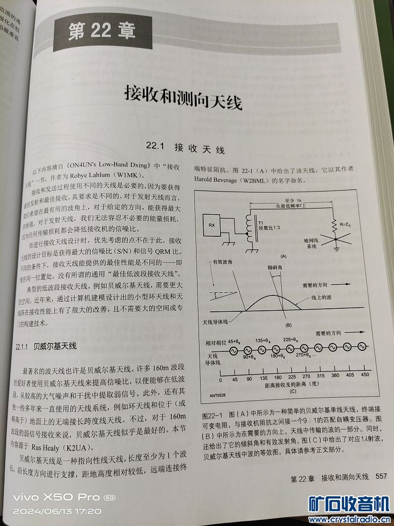

发表于 2024-6-13 17:23:59 | 显示全部楼层
a29 发表于 2024-6-12 16:26
个人认为,这样的天线的接收效果确实能好,同时也有防雷安全和杂波干扰的因素不能忽视。另外这么大的天线, ...
你可以考虑这个接收天线
发表于 2024-6-13 18:11:16 | 显示全部楼层
虾米 发表于 2024-6-13 17:23
你可以考虑这个接收天线
这个好,学习了

发表于 2024-6-13 20:24:34 | 显示全部楼层
你可以考虑这个接收天线
1个波长,这可厉害了。
有一种古老的菱形天线,四个边长都是1倍波长。需要占地很大。

发表于 2024-6-14 12:04:31 | 显示全部楼层
海河 发表于 2024-6-13 20:24
1个波长,这可厉害了。
海版:这个作为接收天线,相对来说还是容易实现。业余无线电爱好者用它做80米和160米波段的接收天线。
