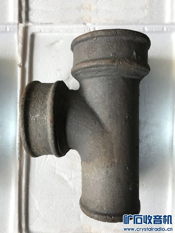

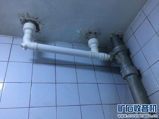

发表于 2024-3-17 00:12:36 | 显示全部楼层
以前住的老楼房6层高,在阳台有洗手池,那个排水管从楼顶到楼下,一节约1层楼高?,是20厘米左右的直径,最关键的是,它是用铁铸造的!
我住3楼,把收音机靠近这个水管约5~10CM范围,中波台信号强度大增,电台也密密麻麻的....
当然啦,因为周围楼房林立,大家也习惯用节能灯,干扰也会被水管吸引过来,加大了干扰....
发表于 2024-3-17 00:52:20 | 显示全部楼层
天线除长度,不可忽略是离地高度,水平天线一般要求离地半个波长及以上,中波高段频率波长都近200米,另外近年来开关电源等干扰不可忽视,频谱上看150MHz通讯段都让邻居一个手机充电器带来干扰,中波弄高增益天线会直接阻塞了收音机,90年代和以前,还可利用绕几圈线在220V市电线上当天线用,现在只有更糟糕。
发表于 2024-3-17 05:24:25 | 显示全部楼层
接水管上就行了,长达几公里.
注意一定要全铁管,不要塑管.
发表于 2024-3-17 10:58:12 | 显示全部楼层
阿拉灯神钉 发表于 2024-3-17 05:24
接水管上就行了,长达几公里.
注意一定要全铁管,不要塑管.
那是地线,不是天线。
