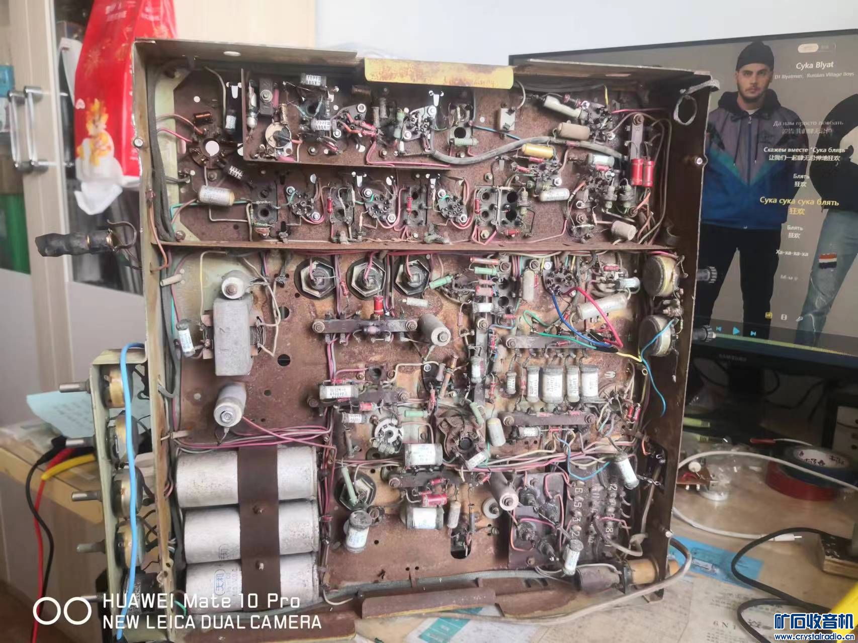

现在最新的进展是找了一个原装的帧震荡变压器接上了,但是通电还是水平一条亮线,而且通电后一会发出糊味,我就赶紧断电了。我帧输出变压器的那个1500pf电容没有接,因为手头没有,不知影响大么

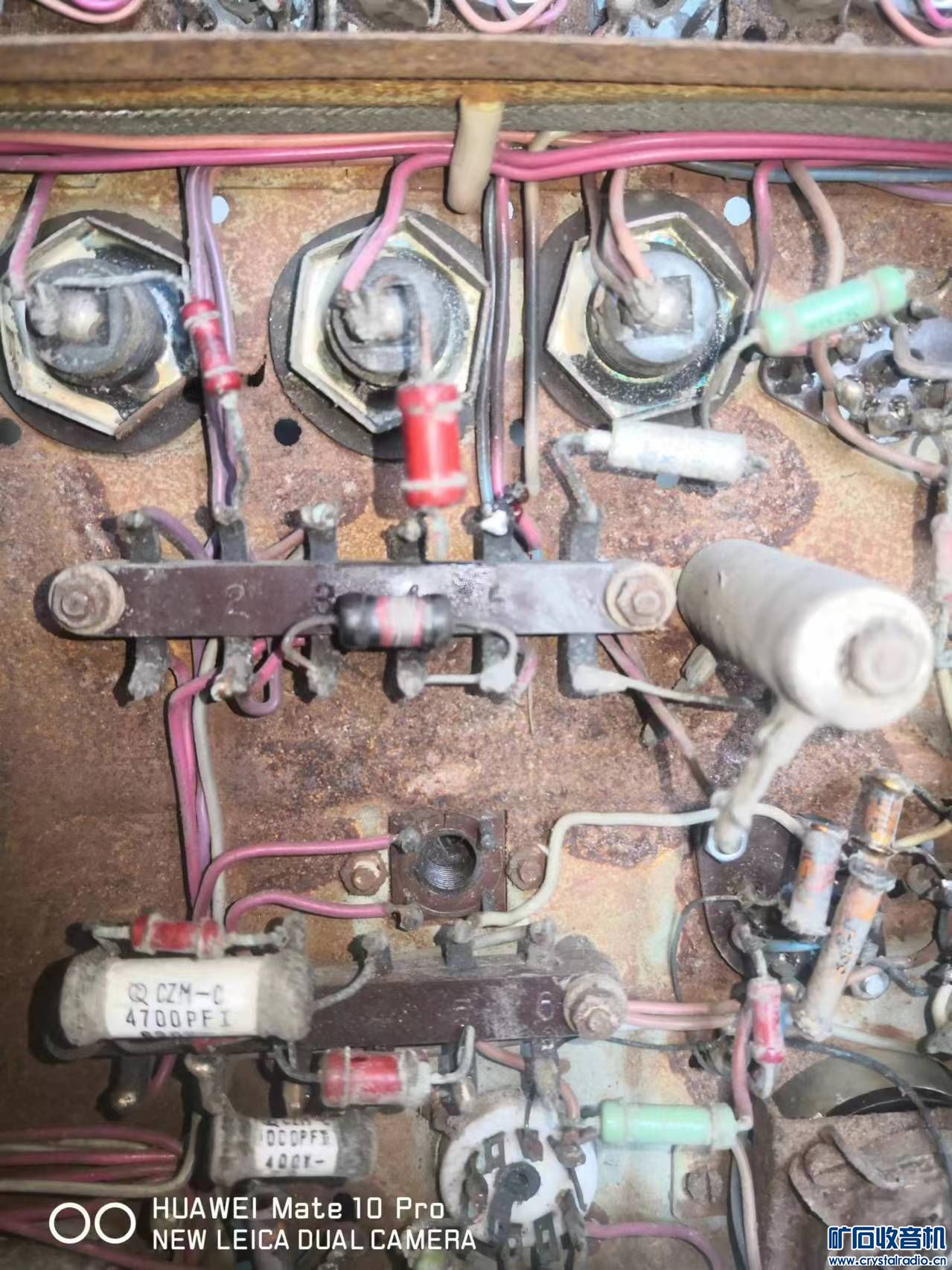

 楼主| 发表于 2024-3-19 16:48:47 | 显示全部楼层
2287283165 发表于 2024-3-19 16:41
现在最新的进展是找了一个原装的帧震荡变压器接上了,但是通电还是水平一条亮线,而且通电后一会发出糊味, ...
检查发现这里的电阻烧掉了,是咋回事呢,原来不烧,今天接上震荡变压器就烧了
 楼主| 发表于 2024-3-19 17:07:53 | 显示全部楼层
经过检查,这个电阻接了帧输出6p1的2脚,对应的应该就是电路图上标明的245v这一路电源的降压电阻1w510欧,可是他为什么会烧掉呢
发表于 2024-3-19 17:57:35 | 显示全部楼层
2287283165 发表于 2024-3-19 17:07
经过检查,这个电阻接了帧输出6p1的2脚,对应的应该就是电路图上标明的245v这一路电源的降压电阻1w510欧 ...
把6P1拔下来测2脚对地电阻。(关机状态)
 楼主| 发表于 2024-3-19 18:49:45 | 显示全部楼层
2.4兆欧(断开300v150uf电容情况下)
那个电容表面观察流了很多电解液,然后一碰焊的那根线就掉了
 楼主| 发表于 2024-3-19 19:15:04 | 显示全部楼层
更换掉失效的滤波电容,现在上电可以出现光删了
但是下边显示不全是咋回事呢,该咋办嗯

经过一段时间的检修,扫描部分已经基本可以正常工作,因为现在电视台不再发射,所以决定不检修接收部分了,日后改造视频输入。这么多天来,正式各位老师的帮忙我才能成功检修,多谢各位老师的帮助了!
此贴结束,可以给各位想修电视机的朋友留作参考,如有问题也可再此提出,我想各位老师也会帮忙解决的。
