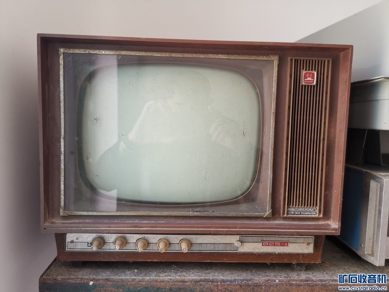

北京825电子管电视机维修求教

首先得把高压弄出来、其他过后再说。也就是1Z11的阴极对底盘拉弧(高压放电距离)应该超过12mm以上、说明高压够了。假如有高压、拉不了10mm以上,说明6P13或1Z11老化、损坏、工作点不对等等。其实825扫描部分不难弄。假如根本没有高压,那么检查行震荡部分是否起振了,最怕的是行输出变压器高压包出问题,而它出问题的概率又是最高的。
有高压了没光栅,动动管腔上面的 “离子井” 试试......
发表于 2024-3-14 14:03:23 | 显示全部楼层
如果显像管供电基本正常,用导线点接阴栅,看见光栅再慢慢修。
发表于 2024-3-14 14:05:50 | 显示全部楼层
这玩意真不值得修了!
发表于 2024-3-14 14:19:05 | 显示全部楼层
最好用无水乙醇加上喷壶清洁一下底板 (只能用无水乙醇或者实验乙醇  医用酒精会加其他消毒成分 这个腐蚀电子元件的引脚 被坑过几次 损失惨重
然后清洁一下偏转线圈
发表于 2024-3-14 14:52:18 | 显示全部楼层
给楼主补一张较为清晰的图纸,以利于大家帮忙分析。
从楼主测量的显像管各脚电压值看,行电路工作不正常的可能性极大,6脚560V加速级电压明显偏低,能再测量一下12KV阳极高压是否正常就更好了。
建议先换了行管6P13P和行逆程二极管6Z19试试吧,如果换管后还是不行,最好是测量一下15625赫兹行频对不对,都没问题那一般就是行输出变压器的问题了,那就不好办了,这个配件估计比整机还难弄。

关于那个行输出变压器的问题,上一个人已经改成了硅堆整流,但是这1万多v电压没法测量啊,用万用表最大量程2500v测打表,具体的也就没法测了
那个显像管我什么也不动的情况下接到另一台电视机北京915上面是可以正常亮的呀

通电后可以听到吱吱吱吱尖锐的声音,别人说是行变压器震荡的声音,测量12kv高压我用mf500表最大量程2500v测量打表,具体就没法测了呀

补充一句,6z19换的新管子,6p13p目测没有烧伤
那个行频怎么测量呢
还有一个问题就是我刚才发现这个机器的帧震荡变压器被拆去了,但是通过查书得知如果没有这个变压器通电显像管会水平一条亮线,所以推测不亮不是这里导致的,各位老师看下我推测的对吗?我打算等出现光栅之后再弄这个
 楼主| 发表于 2024-3-14 16:47:11 | 显示全部楼层
我刚才把高压硅堆换回1z11了,观察通电1z11灯丝亮,这是不是可以说明行输出变压器工作了呢
