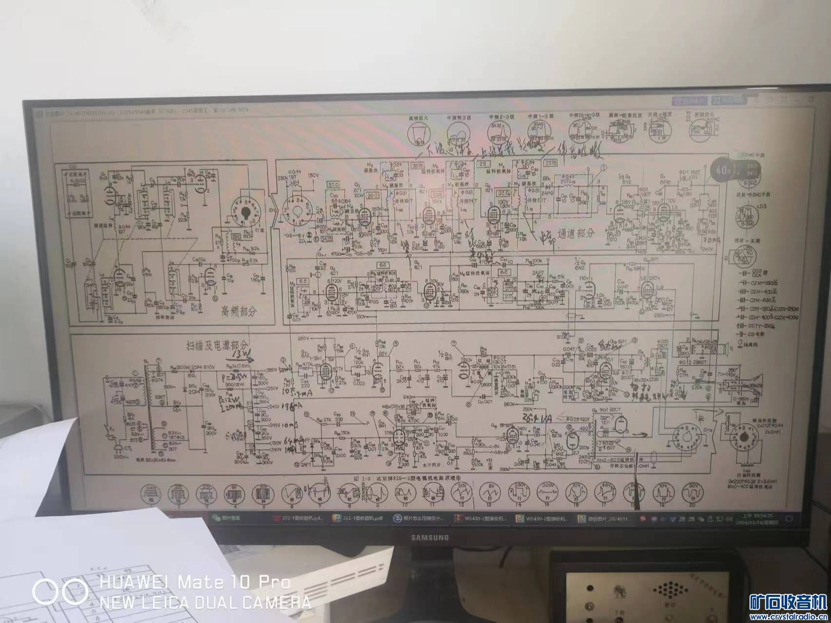

我这两天200元收了一台严重锈蚀的北京825电子管电视机,看是在当地离着也不远就买了,回家拆开大修,目前测试显像管没问题(就是把显像管接到另一台电子管电视上能亮),但是搭理这台机器,更换了几个断掉的2ap二极管为1n60和接上断线之后(其余未动),通电显像管不亮,测量12kv高压正常,显像管座7脚无电压,不知接下来该从何查起了,还望论坛中的大师们赐教,谢谢!(我是新手,别喷我
附上电路图和实物图(最初的样子和修复中以及现在的样子)
如果图纸看不清的话我到时候再拍一下试试
电路图,限于图片大小只能这样发了,不清楚的还请见谅

我今天上午测量发现显像管座2脚0v电压,3脚(从7脚接那个0.1uf电容的接线端子处约300v),4脚约300v,5脚(7脚接一个220k电阻的接线端子85v),6脚约300v,7脚约85v,通电显像管灯丝亮
您可以帮忙看下怎么回事么,求您指点一下接下来该怎么检查,谢谢1

先熟悉图纸。然后根据机器各板块的电子管依次核对各极应有的对应电压。如果电压误差超过30%那肯定就有可能出毛病了!重点是开路或断路。仔细检查这部份元器件。有否损坏或变质!最后还要检查所有线圈是否有断损。或受潮发霉引起的电感变化后偏离原来的频率!慢慢来。这个炼的就是耐心。

原装管子电子枪外套一个磁铁环好像叫例子陷阱吧,调整不合适显像管不发光
