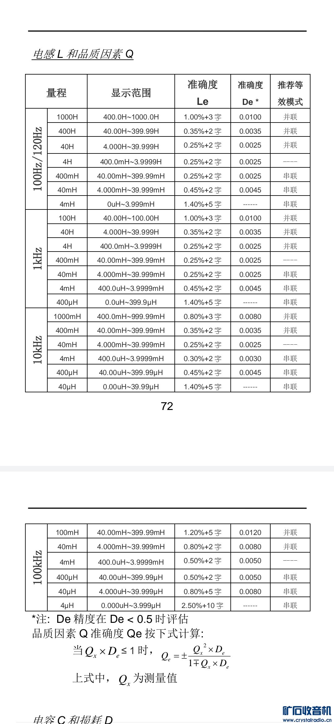

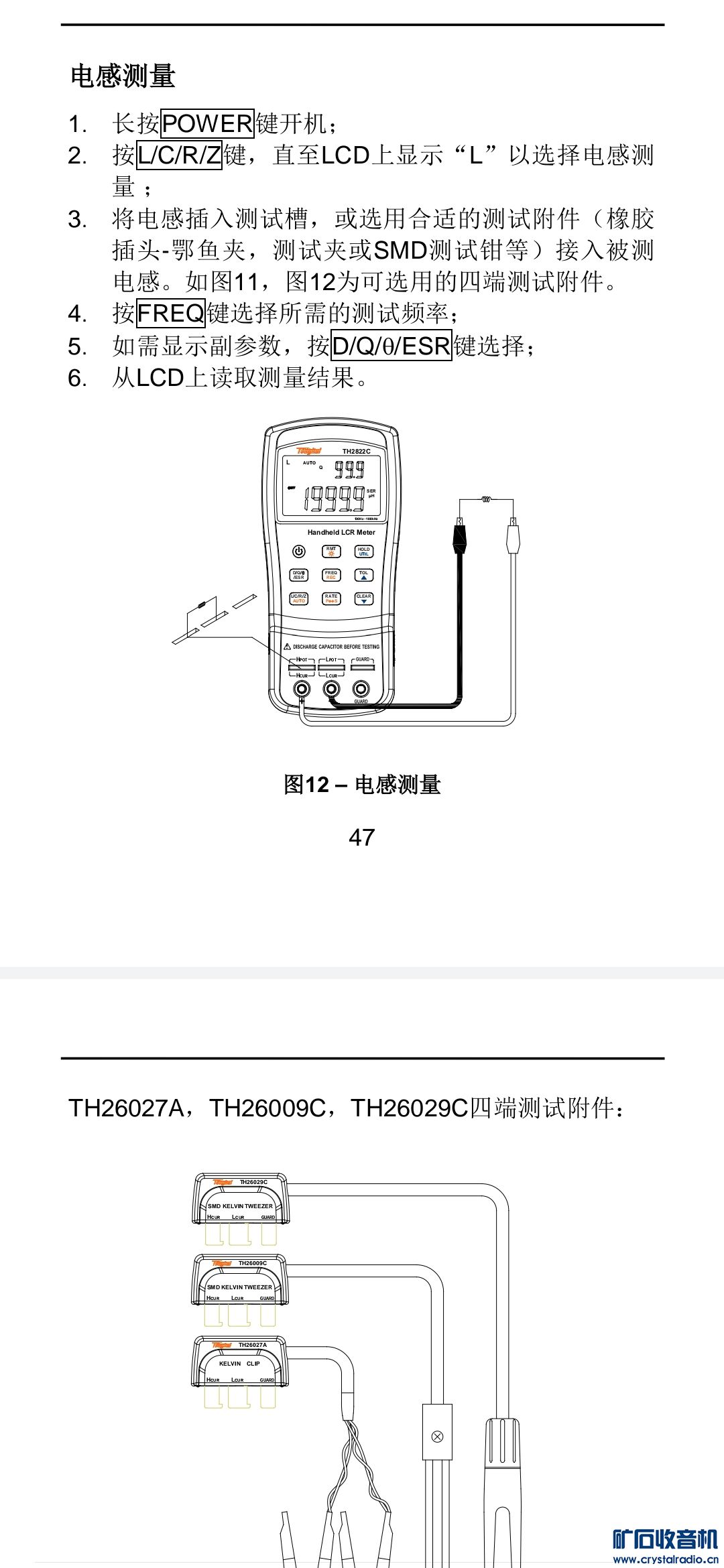

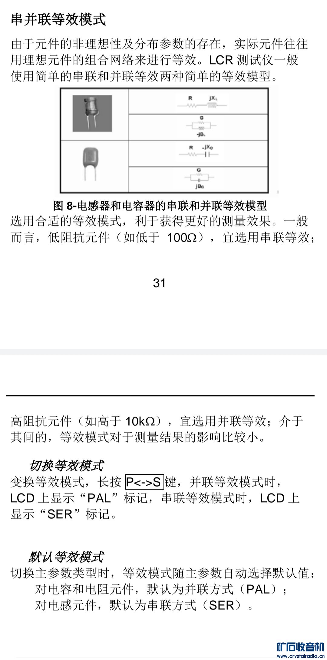

说明书上面说的测试电平是0.6伏,那个精密可调电位器具体功能干什么用,我到仪器仪表区问一下。
这台仪表,确实存在一定问题,在100Hz测量初级电感量,先从最大值几百亨开始逐渐下降,很长时间难以稳定下来,不知道是不是和没有采用开尔文测试夹有关,我看是并联测试,我使用的是万用表插孔,或者仪表本身有点问题。

100Hz时,铁芯电感都无法稳定测量。我手里三台LCR都这样,我猜测不是仪器问题,可能是铁芯特性引起。

谢谢提供说明书,表可能存在一些问题,说明书上有没有自动校正说明。为了便于在论坛上交流,建议大家用1K频率作为测量频率,测量时确保夹子接触良好。
