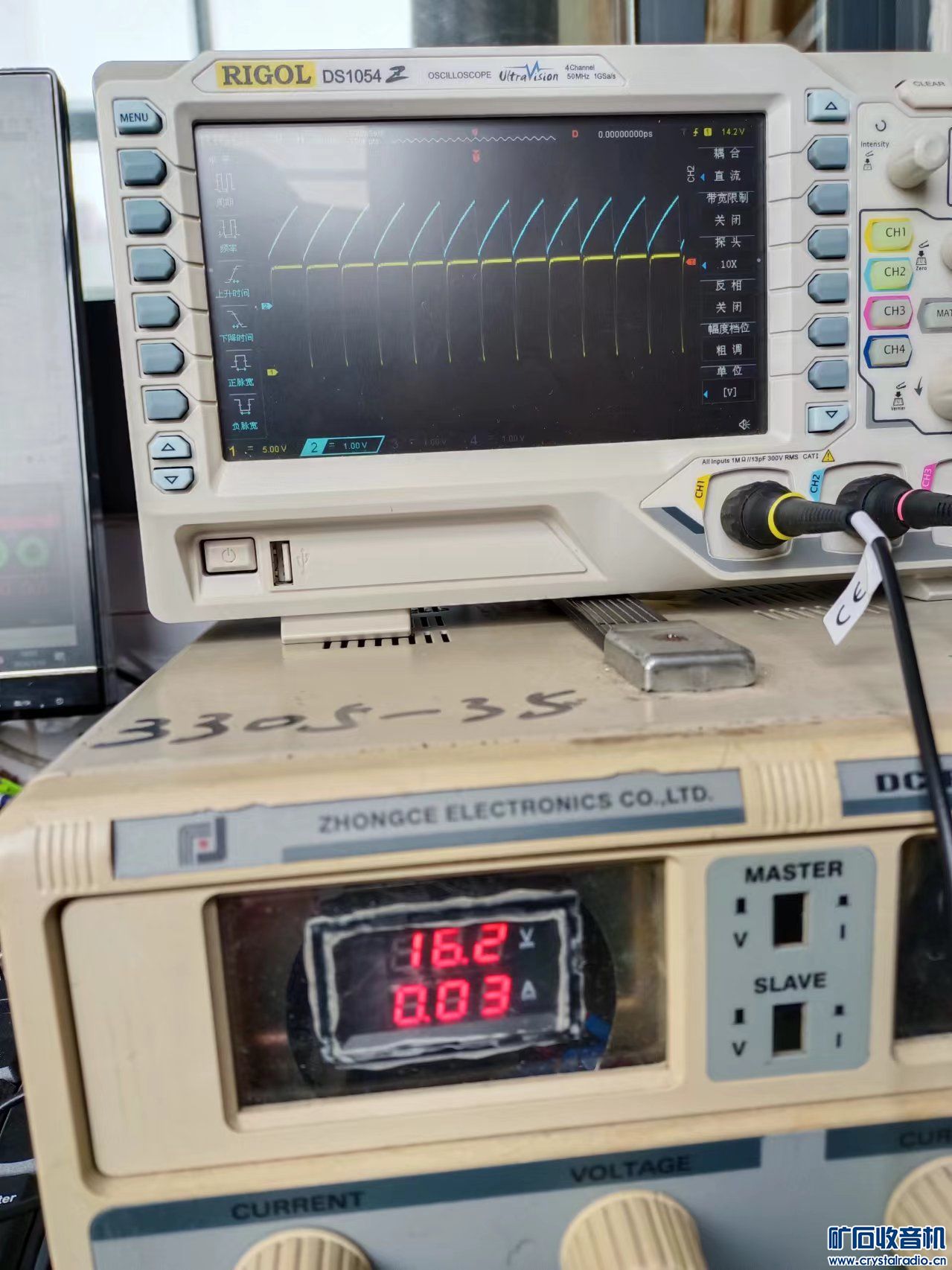

 楼主| 发表于 2024-3-10 11:02:19 | 显示全部楼层
935482411 发表于 2024-3-9 20:58
3842芯片周边烧黑,是因为场管损坏时强电过来通过栅极、栅极电阻、进入3842芯片的六脚打火而损坏的痕迹… ...
谢谢935482411老师指点今天用直流电源加在3842芯片7脚和5脚调整16.2V电流是30mA,万用表测量8脚输出电压近5V,6脚和4脚波形也简单测量锯齿波和方波都有。万幸芯片没坏,场效管是用万用表测量不是很明朗,对比手头的两个场效管都不一样,电源故障应该有坏的元器件。

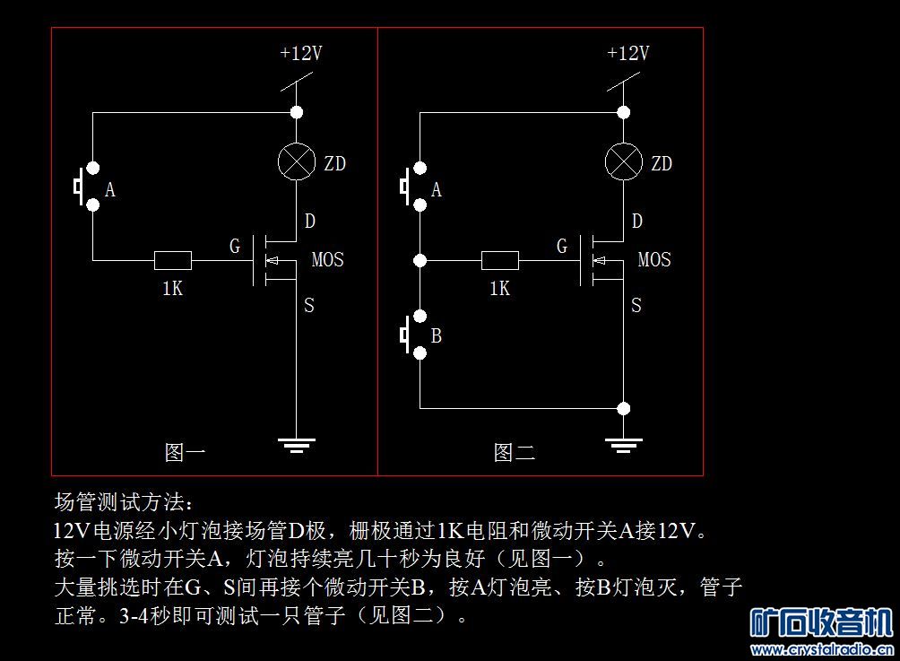

以前买一大堆拆机场管,测试挑选方法:
12V电源经小灯泡接场管,栅极通过1K电阻和微动开关A接12V。
按一下微动开关A,灯泡持续亮几十秒为良好。
大量挑选时在G、S间再接个微动开关B,按A灯泡亮、按B灯泡灭,管子正常。3-4秒即可测试一只管子。
此法比万用表二极管挡更准确、可靠,测量速度也快。
测量良好的管子凑一堆后,再用二极管挡测体二极管,剔除不良品,剩下的即可安心使用。
临时测量一两个场管的话,微动开关、1K电阻和场管插座都可以省了。
灯泡、场管临时接线后用手碰一下栅G极、灯泡亮,短路G、S极灯泡灭,可判为此管正常。
供参考。

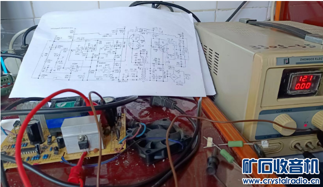

bg1trk版主好,非常感谢您的场效管的测量方法,给的非常详细,我是用万用表电阻档或二极管档连接场效管DS然后用金属片连接G到D或S,可能电压太低,有时候通有时候不通没规律,
 楼主| 发表于 2024-3-10 16:45:47 | 显示全部楼层
小鬼头 发表于 2024-3-10 12:01
没烧保险丝,mos开关管基本不会坏。

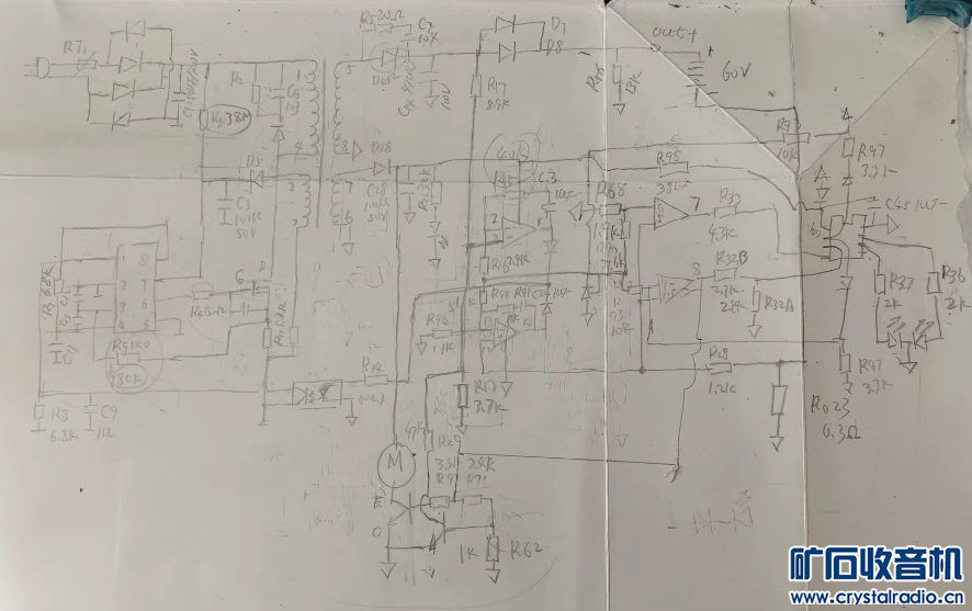

感谢小鬼头老师支持,这个充电器时间长了好像是灯不亮故障,看充电器维修视频炸管,是场效管或开关管短路烧芯片烧连接管子的0.3Ω电流检测电阻、烧芯片6脚20Ω电阻,还有整流桥烧两个同向二极管,这个发现起振供电电阻偏大的多,再有快恢复二极管MUR1060反向也导通,还有两个二极管反向也导通,还有两个电阻阻值和相似电路图阻值偏差大。抄板完了再逐一拆下来测量对比色环给出的阻值判别是否损坏,还有前面老师提出的大电容也拆了测量看看如何,外观看还行。

bg1trk 发表于 2024-3-10 11:57
以前买一大堆拆机场管,测试挑选方法:
bg1trk版主好,按照您的测量方法加在DS端加12V电压,没有灯泡串联10Ω电阻,G端串联1.5K电阻通过手搭连接12V,连接场效管导通电流0.43A断开场效管开路电流0,没有通路延迟,是在线测量。10Ω电阻通过地线连接场效管S,这个电路G和S有一个103电容,没有电阻连接。
发表于 2024-3-11 09:49:12 | 显示全部楼层
pdshyh 发表于 2024-3-11 08:39
bg1trk版主好,按照您的测量方法加在DS端加12V电压,没有灯泡串联10Ω电阻,G端串联1.5K电阻通过手搭连接 ...
最好拿下来离线测量。
您这在线测试,板子上G极对地可能有电阻或其他什么东西,懒得拿下来就割断G极铜箔再测。
还是拿下来再测吧踏实。
电流偏小的原因:
电阻应该在D极与+12V之间,这样电阻压降就不会影响Ugs了,Ugs为12V时电流应为1.2A。
您现在这个接法Ugs=12-Ur,管子可能处于放大状态所以电流不大,影响判断。
电路图画好了?方便的话发上来看看,有图参考比较方便。
发表于 2024-3-11 11:00:55 | 显示全部楼层
根据版主的场管测试挑选方法,画了下接线图,应该是这样的吧?
 楼主| 发表于 2024-3-11 12:01:00 | 显示全部楼层
bg1trk 发表于 2024-3-11 09:49
最好拿下来离线测量。
您这在线测试,板子上G极对地可能有电阻或其他什么东西,懒得拿下来就割断G极 ...
bg1trk版主好,专门放在下面放错了,电流还有要求以为通了就行,加电阻就是怕烧坏管子,抄板已经附后文笔太差见笑了,还有layout60抄板pcb文件,今天复核才发现,KA3842启动电阻不是800多K,是34M数字不稳定M级阻值,三脚R9是1K阻值实测980K。
感谢w2000老师的支持,辛苦了,电路图画的漂亮谢谢
发表于 2024-3-11 12:09:31 | 显示全部楼层
辛苦了,就是这意思。
拆机管子一买就是一包,找块小板子安管座,按图上接法再弄俩开关、电阻就是个简易的测试板。插管、按两下按钮粗挑一遍,损坏扔掉。
其实还可以再接个双刀双掷开关调转电源极性,再扳一下开关,体二极管也就测完了。
