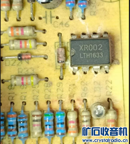

手头有一个坏的KA3842+UTC324运放的60V电瓶车充电器抄板学习过程,发现有一个芯片TH1633/XR002,好像是电池充电管理芯片没查到数据表,请教各位老师给与指点多谢,还有测量发现快恢复二极管正向导通电压0.5V反向导通电压1.4V(大概值),是不是坏了,能否用用开关三极管1309的BE代替(大概率带散热片)。
网上相近原理图少LTH1633/XR002

芯片TH1633/XR002

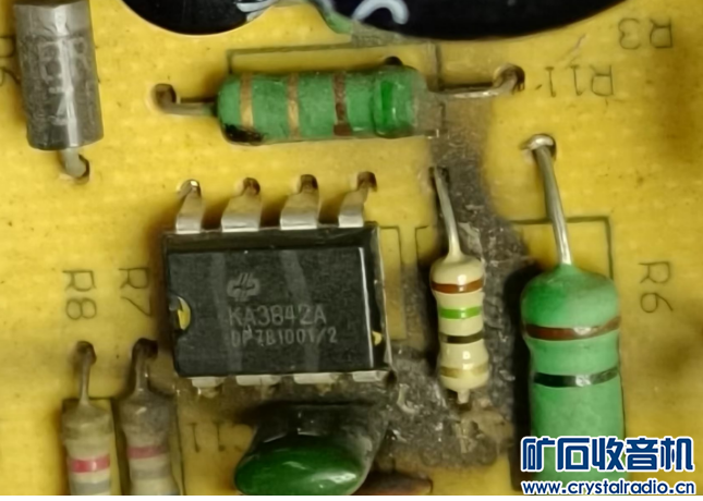

KA3842电源控制芯片KA3842烧黑痕迹,不应该有大电流,这个芯片供电电阻150K,测量800多K。
发表于 2024-3-8 12:26:56 | 显示全部楼层
TH1633/XR002这个型号是厂标的,功能是充电器电流大于0.5A转灯和和抬升恒压电压和启动风扇,(第二段)电流再大充电器进入恒流充电。这个集成块是单片机,型号为PIC12F629,买不到。
sjp 发表于 2024-3-8 12:26
TH1633/XR002这个型号是厂标的,功能是充电器电流大于0.5A转灯和和抬升恒压电压和启动风扇,(第二段)电流 ...
感谢sjp老师的指点,网上找了好久没有类似电路,下载了PIC12F629数据表,IC芯片这么复杂。

谢谢,刚到家在线二极管档测量5N60的寄生二极管(S→D)对上了。GS之间串联15K电阻测量阻值大,KA3842芯片顶上发黑电阻是场效管接地电阻R6阻值0.3Ω,另一个是KA3842芯片6脚输出限流电阻R4阻值15Ω比图纸少了5Ω,测量芯片管脚之间2/5脚接地联通其它都不连,看视频有给7脚加电测量,明天也试试。
发表于 2024-3-9 20:58:48 | 显示全部楼层
pdshyh 发表于 2024-3-9 20:02
谢谢,刚到家在线二极管档测量5N60的寄生二极管(S→D)对上了。GS之间串联15K电阻测量阻值大,KA3842芯 ...
3842芯片周边烧黑,是因为场管损坏时强电过来通过栅极、栅极电阻、进入3842芯片的六脚打火而损坏的痕迹……^_^
