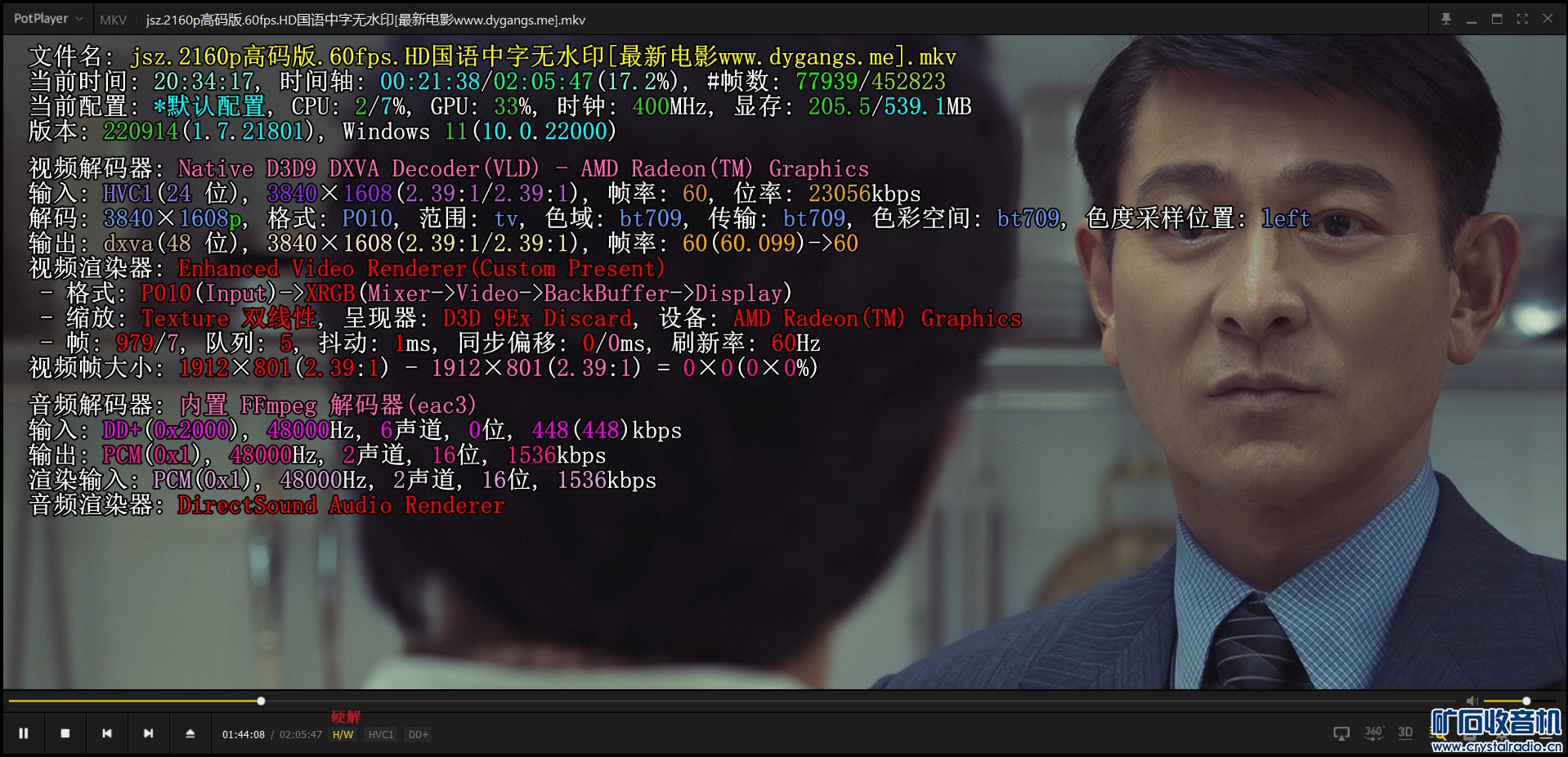

发表于 2024-3-13 20:38:08 | 显示全部楼层
爱你矿坛 发表于 2024-3-13 20:08
我就是想知道我的电脑为什么会CPU高!
什么分辨率的电影,什么编码格式,码率多少,软解还是硬解
你要是用kmplayer或者potplayer之类,按tab键盘,可以看到具体的编码信息,帧率, CPU,GPU占用率
