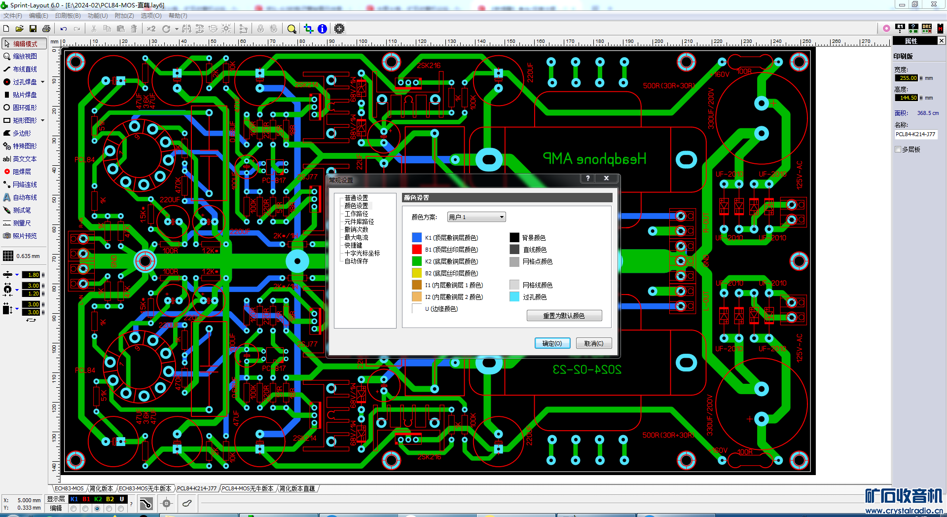

如果想画白底图纸,元件是黑色的,如何操作?
发表于 2024-3-4 09:36:08 | 显示全部楼层
你先这样画,画好后执行打印输出,打出来的就是白底黑字了。
发表于 2024-3-4 09:39:05 | 显示全部楼层
发表于 2024-3-4 09:43:12 | 显示全部楼层
在菜单选项--常规设置--颜色方案--用户自定义 中设置。
发表于 2024-3-4 09:48:24 | 显示全部楼层
求知无足 发表于 2024-3-4 09:27
现在是黑底白色元件。如果想反转,弄成白底黑色元件,该如何操作?
按照这个顺序操作就可以了:
“选项”---“常规设置”---“颜色设置”---“颜色方案”---“用户1”---分别点击各个不同的颜色块,就可以修改了。
