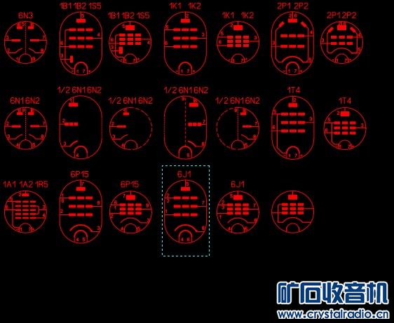

求SL-6.0的电子管绘图元件库
发表于 2024-3-4 07:29:36 | 显示全部楼层
求知无足 发表于 2024-3-3 20:46
朋友是如何操作的呢?我只要拖放,就是整个所有的元件都拖到了工作面上,不能一个一个地拖放。
你先选取一个元件使它点加亮,然后击元件库下面的磁盘图标取一名称进行保存,这样可将单个符号保存在元件库当中,用同样的方法可将图上的每个符号一个个地独立的保存在元件库当中。

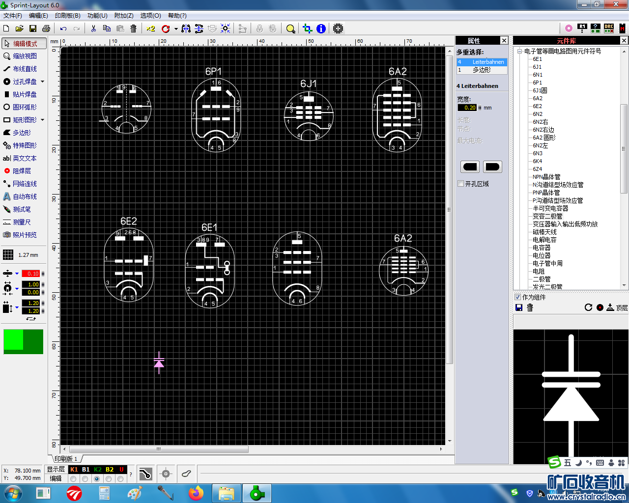

 楼主| 发表于 2024-3-4 07:41:49 | 显示全部楼层
匹诺曹 发表于 2024-3-4 07:29
你先选取一个元件使它点加亮,然后击元件库下面的磁盘图标取一名称进行保存,这样可将单个符号保存在元件 ...
发现两个问题。一是文字标识不能分离,二是外引线与网格线不重合。文字标识不能移动,将来画线时会窜过,不美观。引线与网格线不重合,如何布线呢?
发表于 2024-3-4 07:45:42 | 显示全部楼层
求知无足 发表于 2024-3-3 21:58
比如,这个图中的6K4,我就无法保存为元件,因为它是由许多线条组成的,而我不会一次性选取这所有的线条,
将鼠标箭头对着元件图的左上方,按住左键向右下拖,方框内充满图标后松开左键,图标被加亮,然后点击元件下方的磁盘图标取文件名保存,即可将单个图标保存在元件库中。 无标题1.jpg 无标题.jpg
发表于 2024-3-4 07:51:49 | 显示全部楼层
求知无足 发表于 2024-3-4 07:41
发现两个问题。一是文字标识不能分离,二是外引线与网格线不重合。文字标识不能移动,将来画线时会窜过, ...
网格线不对可调整网格分辩率就可解决。图标上文字要分离先将元件进行组件解锁,解锁后即可移去文字 。

 楼主| 发表于 2024-3-4 08:03:29 | 显示全部楼层

用多大的网格线呢?看图中,灯丝依然对不齐网络线
发表于 2024-3-4 08:23:36 | 显示全部楼层
求知无足 发表于 2024-3-4 08:03
感谢朋友提供这么好的资料!
我用的是公制,不要用英制。
发表于 2024-3-4 08:27:01 | 显示全部楼层
感谢朋友提供这么好的资料!
公制0.25   。
 楼主| 发表于 2024-3-4 08:41:52 | 显示全部楼层
引线对齐网格了:
 楼主| 发表于 2024-3-4 08:42:55 | 显示全部楼层
在上图的情况下,如何把6N1等标识移开呢?
 楼主| 发表于 2024-3-4 08:48:49 | 显示全部楼层
是我看贴不仔细了。元件解锁后,就可以任意移动标识了:
发表于 2024-3-4 09:02:40 | 显示全部楼层
移去字后还要对图进行组件锁定操作,以防在画图过程中要移动图标组件散开。
发表于 2024-3-4 09:22:53 | 显示全部楼层
一般不用解锁原件的方法来解决画图中原件名称的方法,因为太麻烦也容易出错。正确的操作方法应该是解锁原件之后,删除型号的字符,然后另存为原件,比如取名:6P1长        要标注元件的型号或者编号,请参考我在28楼和30楼的回复。
 楼主| 发表于 2024-3-4 09:27:24 | 显示全部楼层
牛哥土炮 发表于 2024-3-4 09:22
一般不用解锁原件的方法来解决画图中原件名称的方法,因为太麻烦也容易出错。正确的操作方法应该是解锁原 ...
现在是黑底白色元件。如果想反转,弄成白底黑色元件,该如何操作?
