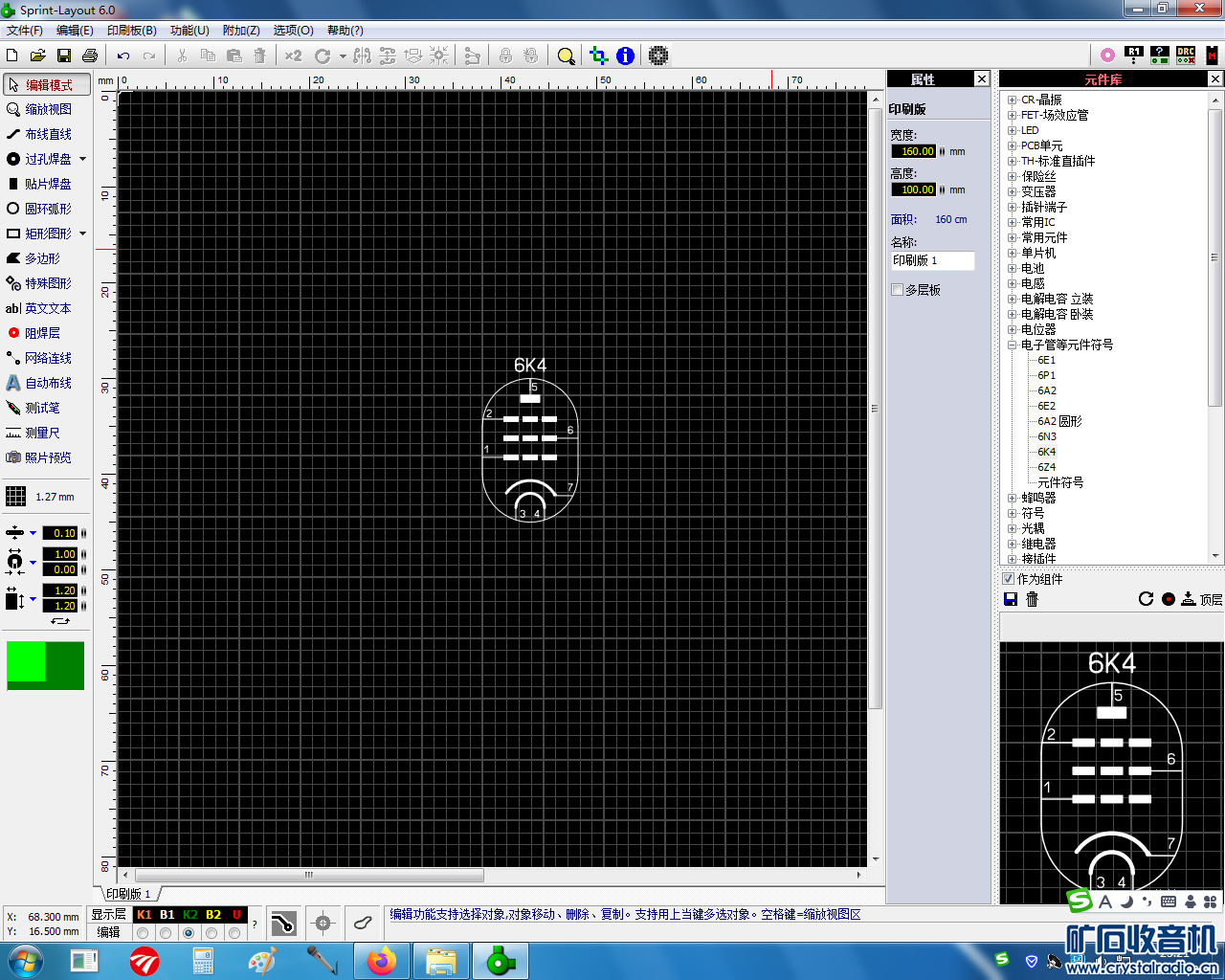

 楼主| 发表于 2024-3-3 21:58:19 | 显示全部楼层
比如,这个图中的6K4,我就无法保存为元件,因为它是由许多线条组成的,而我不会一次性选取这所有的线条,
 楼主| 发表于 2024-3-3 22:02:20 | 显示全部楼层
现在我已经另存的元件有七个:
 楼主| 发表于 2024-3-3 22:11:01 | 显示全部楼层
6K4,我只能保存其中的一条线,不能保存为一个完整的元件。
发表于 2024-3-3 23:13:39 | 显示全部楼层
对于不是整体的,是很多线条组成的,按住鼠标左键,把自己想要保存成原件的区域内的线条都选定,然后选择另存为原件。
发表于 2024-3-3 23:18:07 | 显示全部楼层
就是这个意思,把“选定的区域”另存为原件。

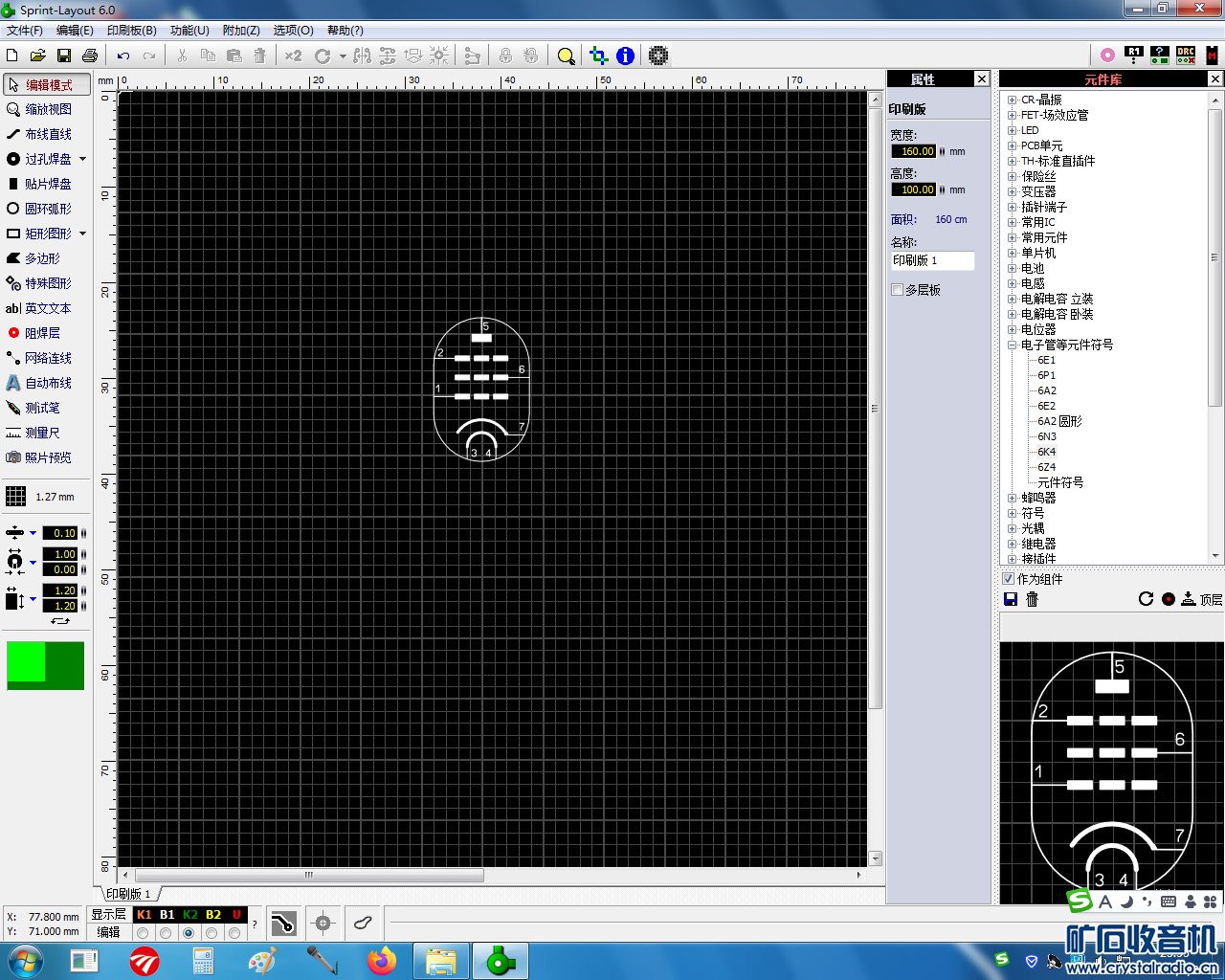

发表于 2024-3-3 23:22:37 | 显示全部楼层
跟25楼相比,这里没有选择“6K4”的字符,存成原件之后,就没有上面的那个“6K4”,您可以编辑原件的属性,把这个原件命名成任何相同结构的管子。
 楼主| 发表于 2024-3-3 23:23:20 | 显示全部楼层
牛哥土炮 发表于 2024-3-3 23:13
对于不是整体的,是很多线条组成的,按住鼠标左键,把自己想要保存成原件的区域内的线条都选定,然后选择 ...
按照朋友的方法,我已经把6K4保存为一个完整元件。谢谢!
发表于 2024-3-3 23:31:18 | 显示全部楼层
一般来说,不把原件的型号的丝印都包括进来,在后期标注原件的型号,这样型号字符的位置可以移动,也可以旋转,这样更灵活。
 楼主| 发表于 2024-3-3 23:57:13 | 显示全部楼层
牛哥土炮 发表于 2024-3-3 23:31
一般来说,不把原件的型号的丝印都包括进来,在后期标注原件的型号,这样型号字符的位置可以移动,也 ...
按照朋友的方法,又把6K4存成这样的:
发表于 2024-3-4 00:25:37 | 显示全部楼层
求知无足 发表于 2024-3-3 23:57
按照朋友的方法,又把6K4存成这样的:
    对,就是这样操作,在画图的时候,先把原件库里的原件拖到画图区域。然后双击这个原件,就可以标注原件的编号和原件的数值了,这两个参数我的软件版本不兼容中文,只能用英文字符了。
    这样做原件库好处就是,因为原件的编号和型号(原件数值),这两个是以丝印(印字)的方式出现的,位置和角度可以变化,可以移动躲避开走线,绘出来的原理图更漂亮,条理性更强。
