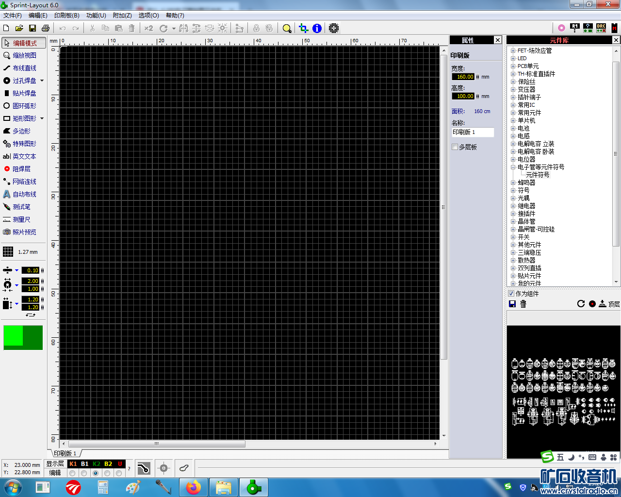

最近我正在焊接一台电子管超外差式收音机,有些心得想与大家交流。以前,我记得下载过这个电子管元件库,可怎么着也找不到了,无法绘制有关的电路图。我用的套管是6A2   6K4   6N2   6P1  。请有这个库的朋友能够给传一份。谢谢。

用Layout 6.0画原理图元件符号

这个,一加载就是一整版图啊,所有的都有了。如果能有分立的,一个一个的图,想用哪一个元件,就加载那个,其它的,都不加载。这样使用起来就方便多了。比如我想用6K4,就只加载它的图,其它的不加载。

你用LAYOUT6.0的软件吗?有的话把我这里的附件下载后,放到这软件的MAKROS的文件夹中,打开LAYOUT软件找到这个图,需要哪个符号点击复制,就是单个的图了。

我用的就是这款软件。也许是我还用不好的缘故吧。我点击复制时,一下子所有的元件都上去了。不能只用一个元件,除非,把其它的元件一个个地删除。

我上面的图就是一个个的复制上去的呀

如果是复制过来的一个“组件”然后粘贴的,默认组件是锁定的,点其中的一个元件也会选择的是这个“组件”,这时候,需要右键把“组件解锁”,然后就成了单个的原件了。
 楼主| 发表于 2024-3-3 19:26:03 | 显示全部楼层
加载后是这个样子:

是块。把它炸开,就不整体关联了。

我试了许多次,还没有找到炸开的办法。总是整体,分不成个体。
 楼主| 发表于 2024-3-3 20:44:45 | 显示全部楼层
在这个图面下,我的鼠标右键不起作用,如何才能单个拖放?只要拖放,就是一个整体。
 楼主| 发表于 2024-3-3 20:46:31 | 显示全部楼层
朋友是如何操作的呢?我只要拖放,就是整个所有的元件都拖到了工作面上,不能一个一个地拖放。
