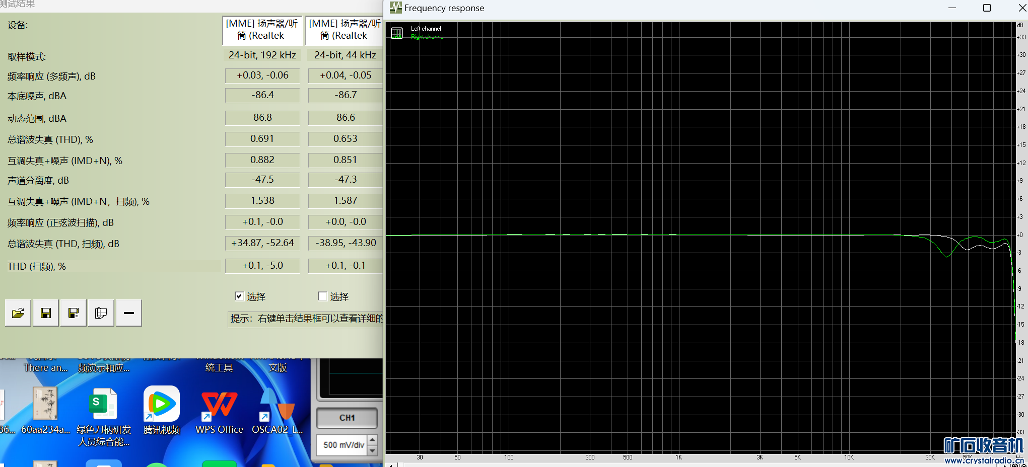

 楼主| 发表于 2025-3-16 14:21:05 | 显示全部楼层
加大环反馈后11V 失真0.6%左右时约15w 输出,正负振幅对称。按平均高频响应-3db 90khz 低频5hz-2db 均未做声卡互减校正,声卡自身两端也有下跌。
声卡本身和减去声卡的数值
声卡本身和减去声卡的数值

没搞错,我说的是我圈红的两个位置。这个2个位置 加了负反馈后,很高。 估计和震荡之类的有关。建议看看是多少的频率,单独测试下。

不加反馈一样很高..这是1khz.系统测谐波用的主频率.后面那个就没留意了..因为是直热管.有些频率是受环境噪声干扰的

你还记得我这是交流点灯的直热管机子吗,前面那个是灯丝噪音和倍频等干扰。我说的是你那个圈圈是1Khz,那是测试主频1khz。其他混了什么信号,我也没去深究。不是我要用1khz而是rmaa测试软件自带,一般音频都是用1khz测中频谐波失真,而且是以 0 db 位置定幅度上限,方便其他谐波的比值比较。后面那个圈也可是电脑电源的干扰。有空我做个声卡自闭环测试看看。幅度图上的列表写的清清楚楚,开环指标和闭环指标,闭环的无论那一项指标都比开环好,你怎会怀疑闭环震荡的问题的,出现震荡就不会有这么平直的频响响应了。图上看,和总谐波失真比较一下,开环和闭环分别是变少了还是增大了。可以明确看到闭环后不管哪一个数值都在明显下降。不要一加闭环就以为必然存在震荡,震荡只代表电路本身有地方不合理,而不是怪罪到负反馈身上。我不反对负反馈的,只是我更多的喜欢后级胆管他自身特有的味道,2A3应该就是2A3,300B就应该是300B的声音。附上一图。相关测试都可参考此下文。https://www.virtins.com/doc/Meas ... nstrument-ZHCHS.pdf
              https://www.multi-tech.cn/doc/Me ... nstrument-ZHCHS.pdf
我没兴趣研究这个。你那两个画圈圈的图是谐波失真的图,互调失真和噪音的有另外一项的图,不在这图上显示。有兴趣的话,下周我贴上来给你研究。

对头 白线是开环失真的 绿线是闭环失真的白线的谐波失真明显高于绿线。互调失真图谱下周再上,这个软件一次全部都测完了,只不过是分项测试在不同的测试项里。我也没附上来而已。也是你自己没注意看,非要在谐波失真图上找互调失真数据

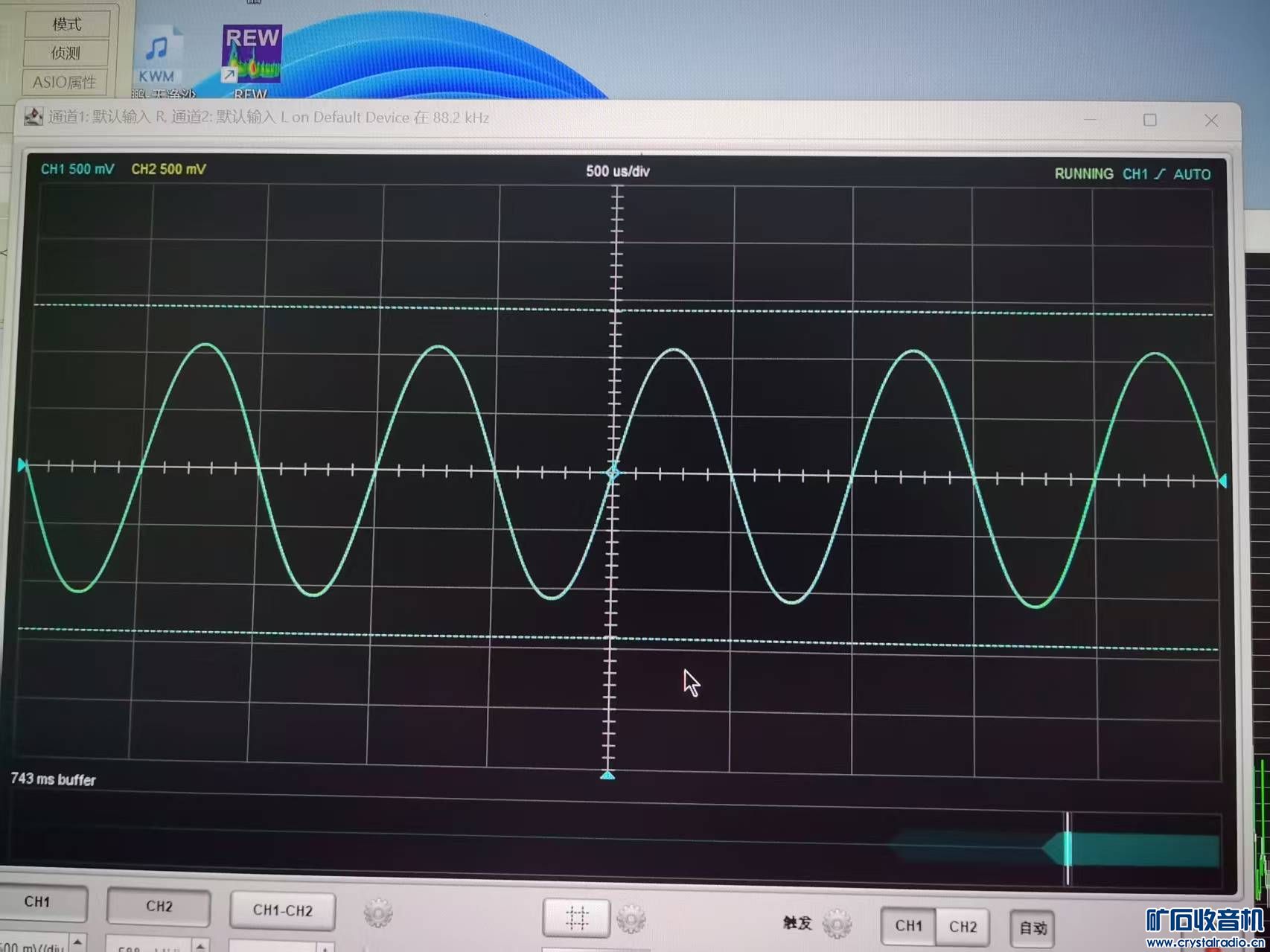

 楼主| 发表于 2025-3-22 14:46:55 | 显示全部楼层
呈上闭环互调失真和10khz方波和20khz方波
 楼主| 发表于 2025-3-23 22:14:35 | 显示全部楼层
没有夸张,只有更夸张,噪声和频响和声卡在同一水平,作为你的制造者也是相当的无语 ,这么简单直接的架构搞出了几乎是天花板的指标
