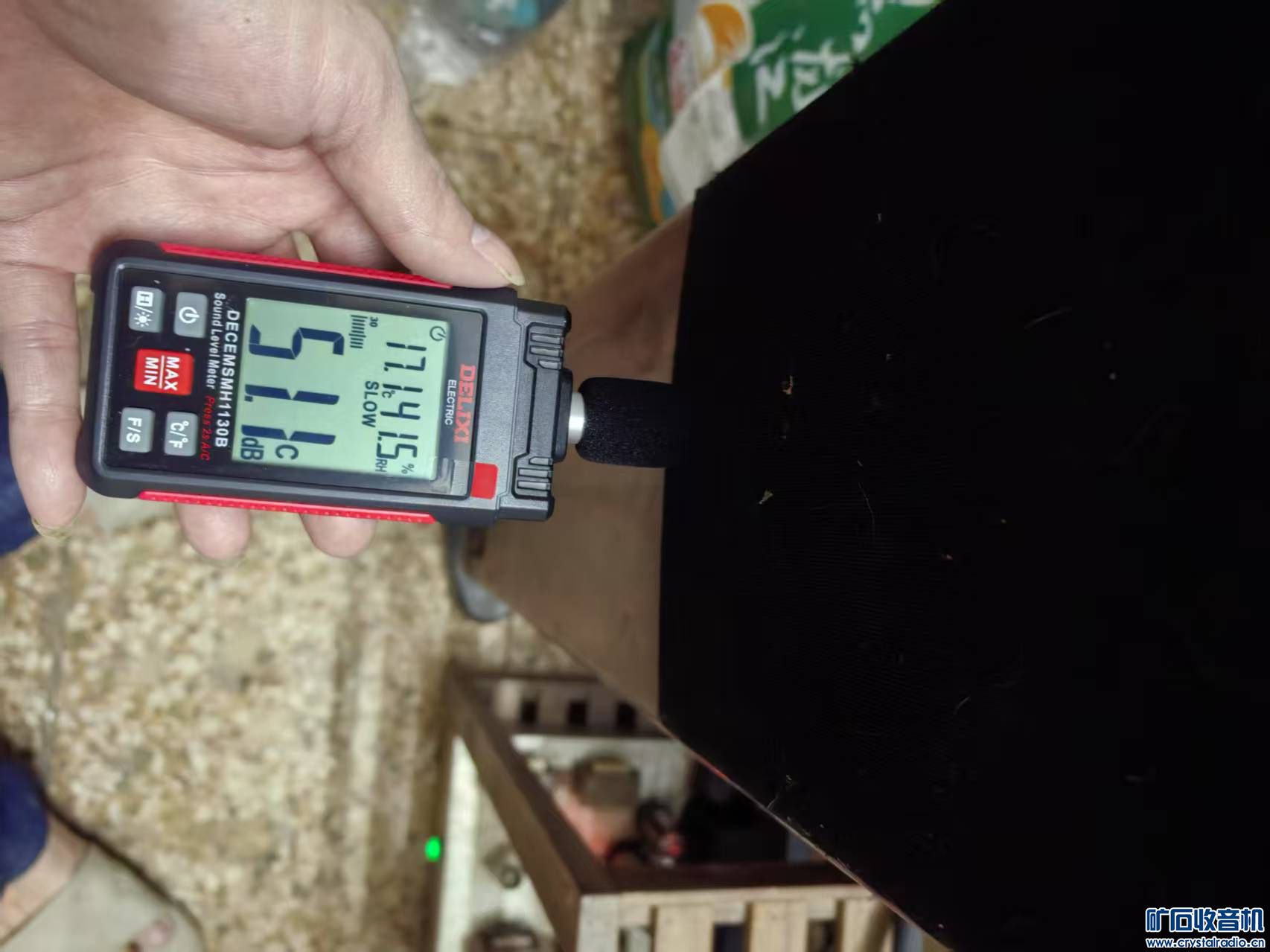

来一个300B电路 用了14年了
 楼主| 发表于 2025-3-11 13:40:22 | 显示全部楼层
cnn829 发表于 2025-3-11 13:37
厉害!
音箱灵敏度多少?
90db 用分贝计贴着低音网罩喇叭测声压53db左右
发表于 2025-3-11 13:41:22 | 显示全部楼层
300B交流点灯能做到用90dB的音箱贴近喇叭才能听到底噪,那您是真厉害!
目前还未遇到这么厉害的师傅,向您学习!
 楼主| 发表于 2025-3-11 13:49:41 | 显示全部楼层
cnn829 发表于 2025-3-11 13:41
那你是真厉害!
在这个问题上我有一定经验,并不是用常规的思路能解决的。最极端时2mv底噪,一般情况是2.5mv,这还是第一级交流点灯,后级开环的情况,要是后级闭环,那是多小自己想象

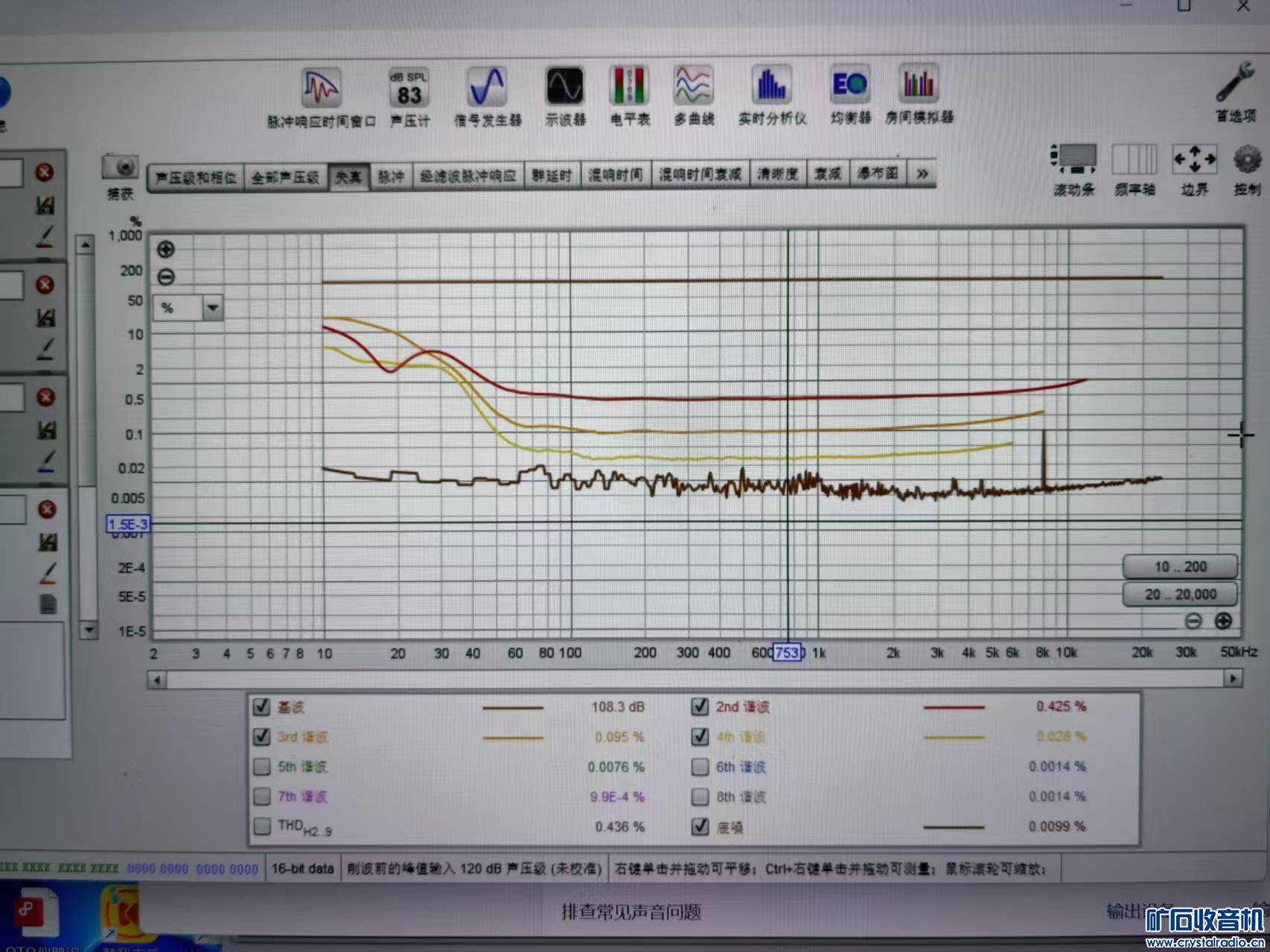

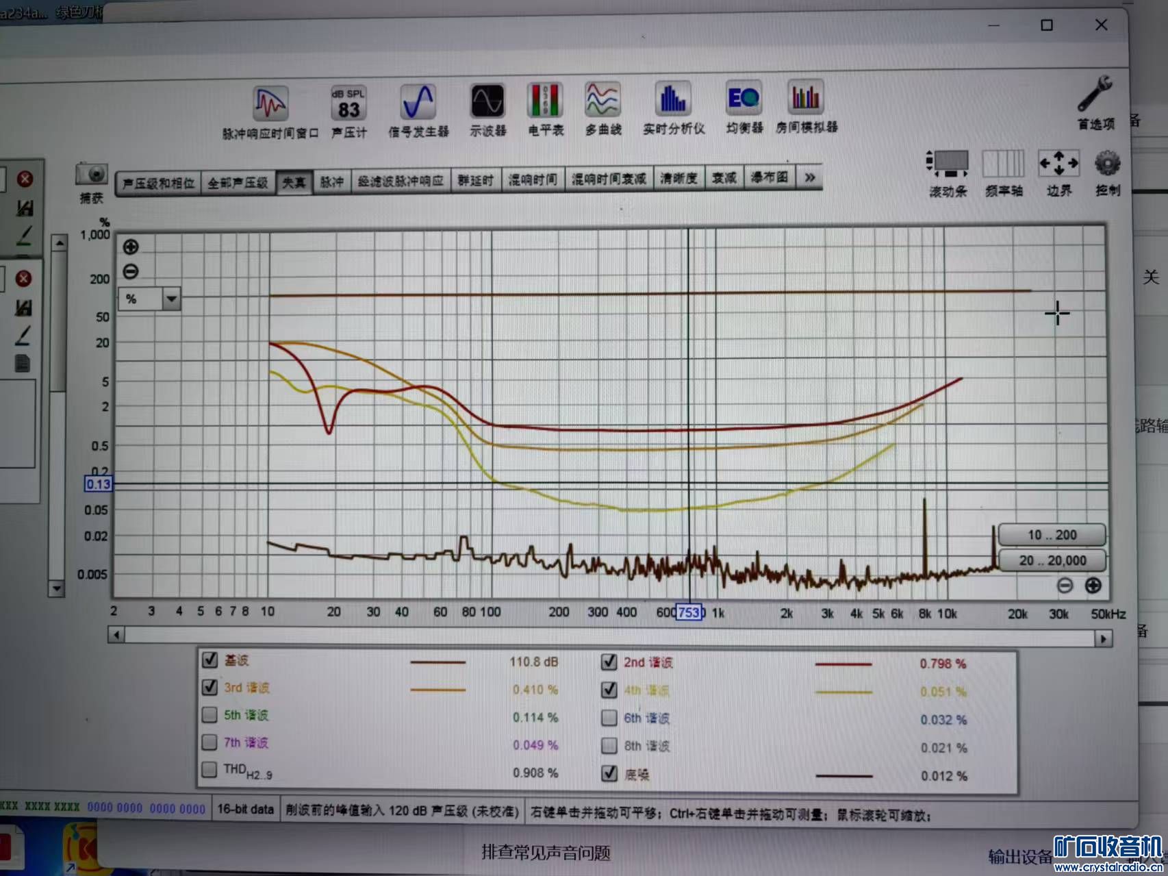

这里回答一下。从总不是我问什么在栅极取反馈信号么!是弱智的行为吗!这有几层用意,一:可以把300B推入A2,不是一定要缓冲级才能做到的。阳极反馈照样可以减低推动级内阻,而4p1s的三极管接法本身输出内阻都是1k多点,加入反馈后推动内阻之低根本毋庸置疑。二:减低前两级组合失真,但由于反馈较浅(倍数不大),第一级输出幅度低,失真本身也极小,所以第二级仍有部分谐波失真残留会抵消后级谐波减低失真,第一版是五级管,但因为这级输出信号比很小,最大也就15V峰值,所以失真不明显1%以下的级别,整机失真也算正常,第二版第一级接成三极管,失真下降不明显就是证据。证明第一级失真无论五极管还是三极管基本都是影响甚微的,主要失真源自开环后级。而前两天失真骤降是换了300B管导致的。所以这种抵消减低失真的方法很考验两管失真的配合。也即是说,这个电路的理想状态是,第一级失真(低至可忽略),第二级的谐波失对后一级的300B依然是谐波抵消的状态(反馈浅时)另一种就是反馈深时,一二级合成失真抵消加负反馈的共同作用,可以组合出失真极低的推动组合,这时反而300B谐波失真会上升。因为失去了前一级部分抵消作用。但也不会太离谱,也就是300B本身该有多小失真就多小失真。为什么后级开环是声音听感上的决定,不用纠结,喜欢更低失真的,完全可以加入大环反馈来减低整机失真,反馈方式很多,有很大的自由度,这里就不啰嗦了,自己爱咋滴咋滴。而这反馈的另外几层意思暂时不方便透露。以后有机会再看情况。这里提供个例图参考。增加一级,由于是直偶对于频响影响甚微,所以忽略其影响。这个图也是我下一步要验证的,让大家看看交流点灯加大环反馈时的噪音可以去到何种程度,理论闭环反馈放大倍数再降10倍的话,失真再降10倍,噪声再降10倍,结果可以预测失真为0.3%,噪音0.25MV,和直流点灯有得一拼 频宽也肯定有相应的延伸。至于声音如何,试过才知
 楼主| 发表于 2025-3-15 12:33:18 | 显示全部楼层

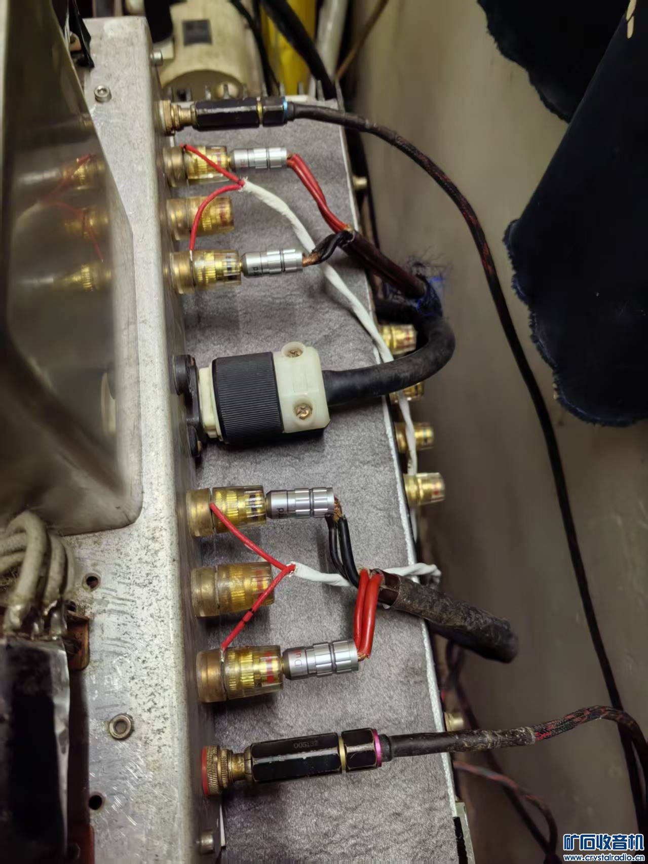

突发奇想用前级和后记简单那做了一个如上楼的闭环电路,8欧处反馈10k到前级阴极620欧。得到以下指标,不过声音嘛还是开环的好听。
低频响应
低频响应
高频响应
高频响应
反馈失效前微削顶指标
反馈失效前微削顶指标
75%功率指标
75%功率指标
微削顶功率波形
微削顶功率波形
底噪音
底噪音
