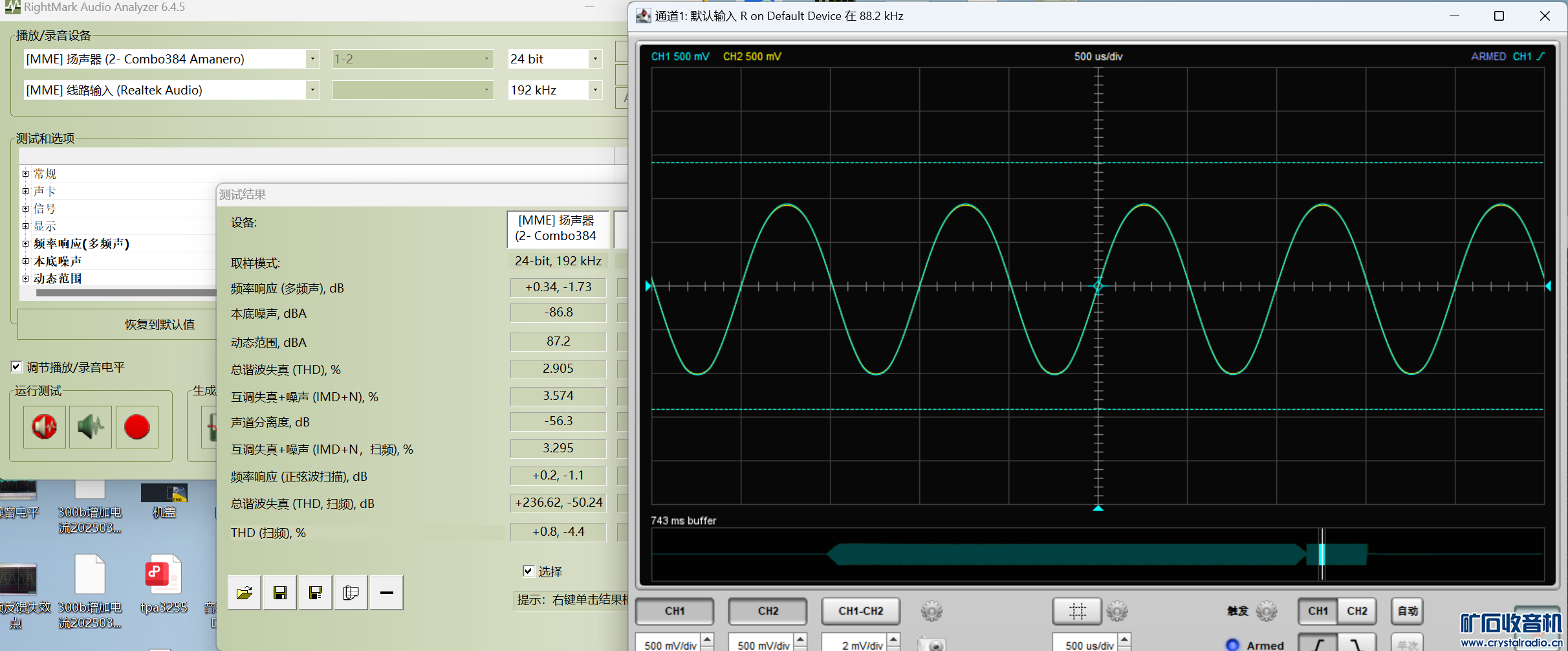

来一个300B电路 用了14年了
 楼主| 发表于 2025-3-15 14:05:13 | 显示全部楼层
这是开环指标,可以看出 负反馈加上之后,对动态有压缩,或者说原来就这样,只不过是开环时胆机扩展了音乐动态,这就是他妈的  鲜活
 楼主| 发表于 2025-3-15 14:11:58 | 显示全部楼层
到了这指标已近是我的声卡的临界点了,看来要换好点的声卡了
 楼主| 发表于 2025-3-15 22:12:33 | 显示全部楼层
附上开环满功率指标

 楼主| 发表于 2025-3-15 22:31:15 | 显示全部楼层
这次说明一件事,开环指标良好的机子闭环后一定是高指标的,而那些开环不合格的机子,妄想用负反馈来掩盖自身的缺陷只是掩耳盗铃而已。

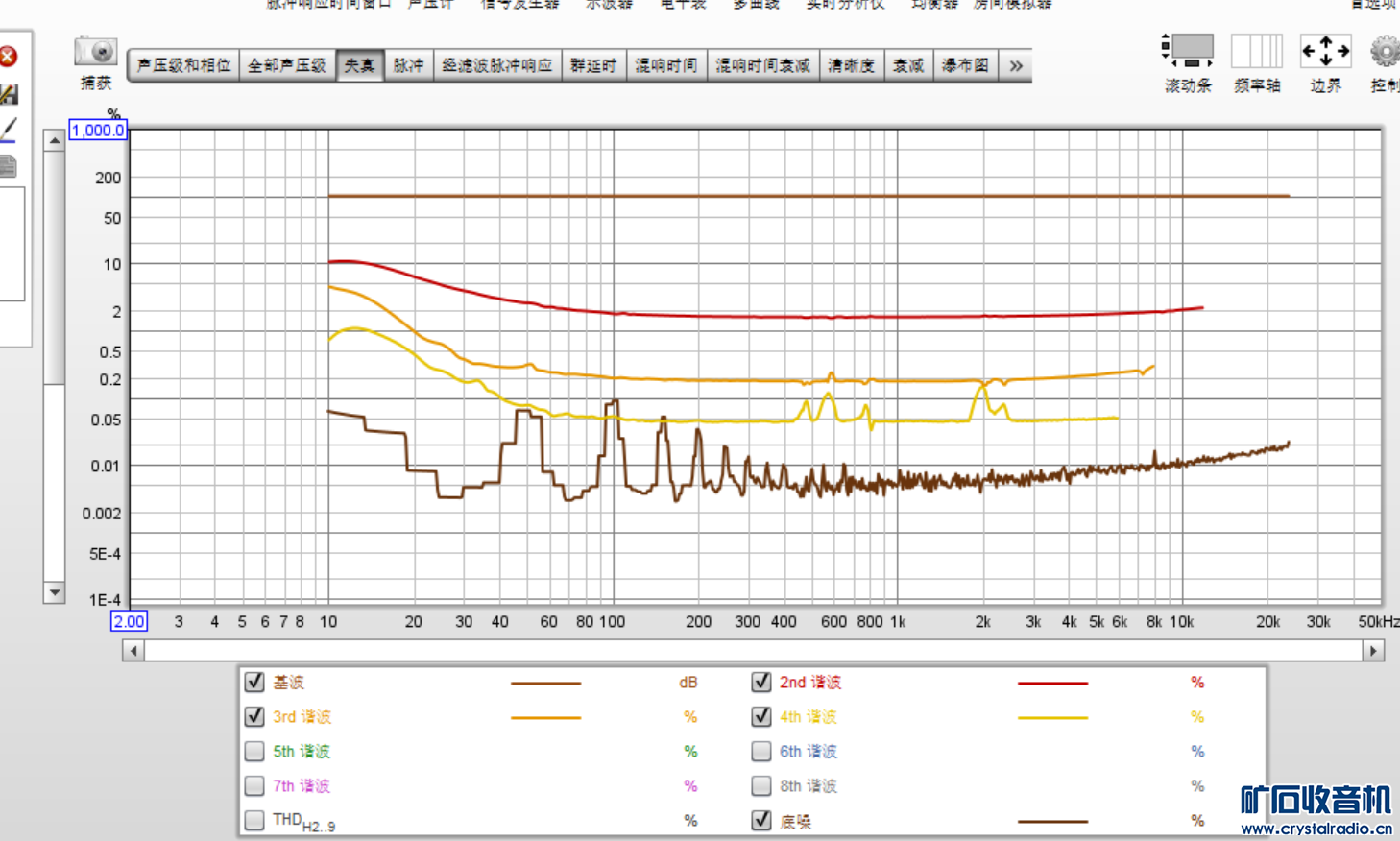

 楼主| 发表于 2025-3-16 11:00:43 | 显示全部楼层
上一个开环和闭环的谐波对比
发表于 2025-3-16 11:18:28 | 显示全部楼层
果然总谐波失真,和互调失真,有大的变化。 4和0.x,应该是听的出来的。
关键反馈还弄出2个幺蛾子的地方。
大环负反馈?还是本级?
