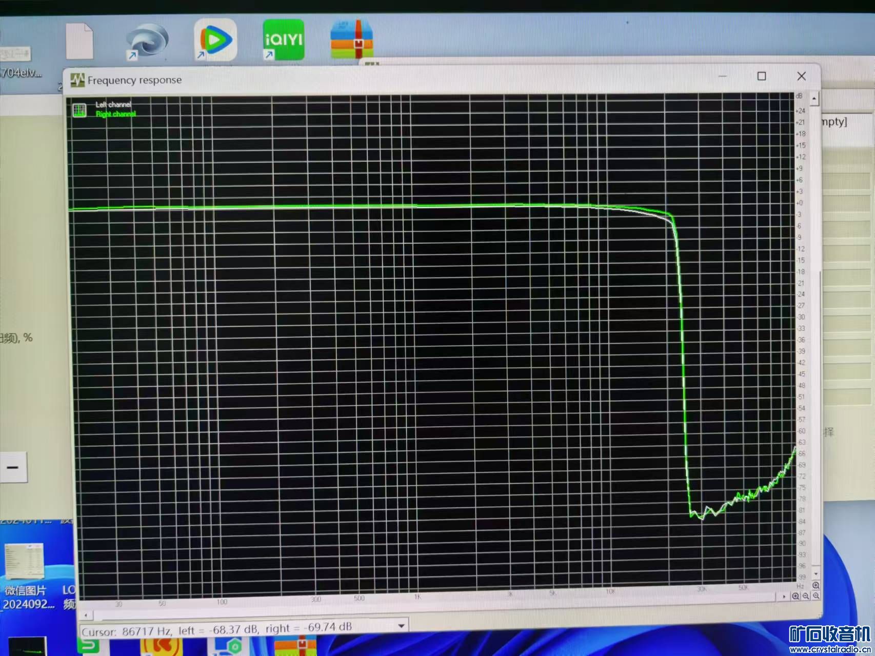

 楼主| 发表于 2024-10-20 18:14:15 | 显示全部楼层
今天用rmaa的声卡的减法校正测试,发觉结果又上一层楼,高频已近到100Khz 经过互减校正的曲线可信度再业余的情况下足够了,rmaa这个免费软件实在太超值了,这个互减功能可以使差点的声卡也能做到很高测试精度。

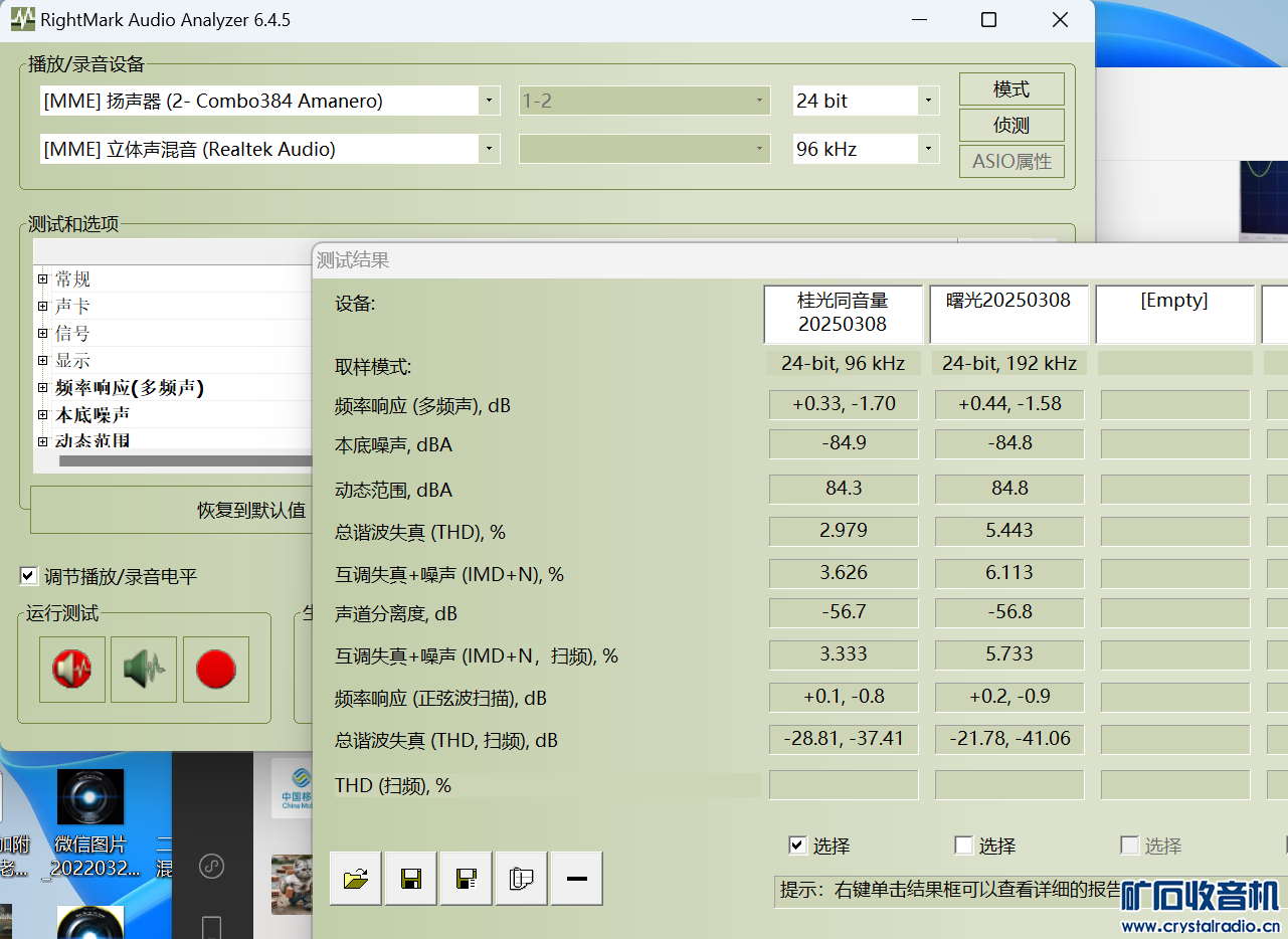

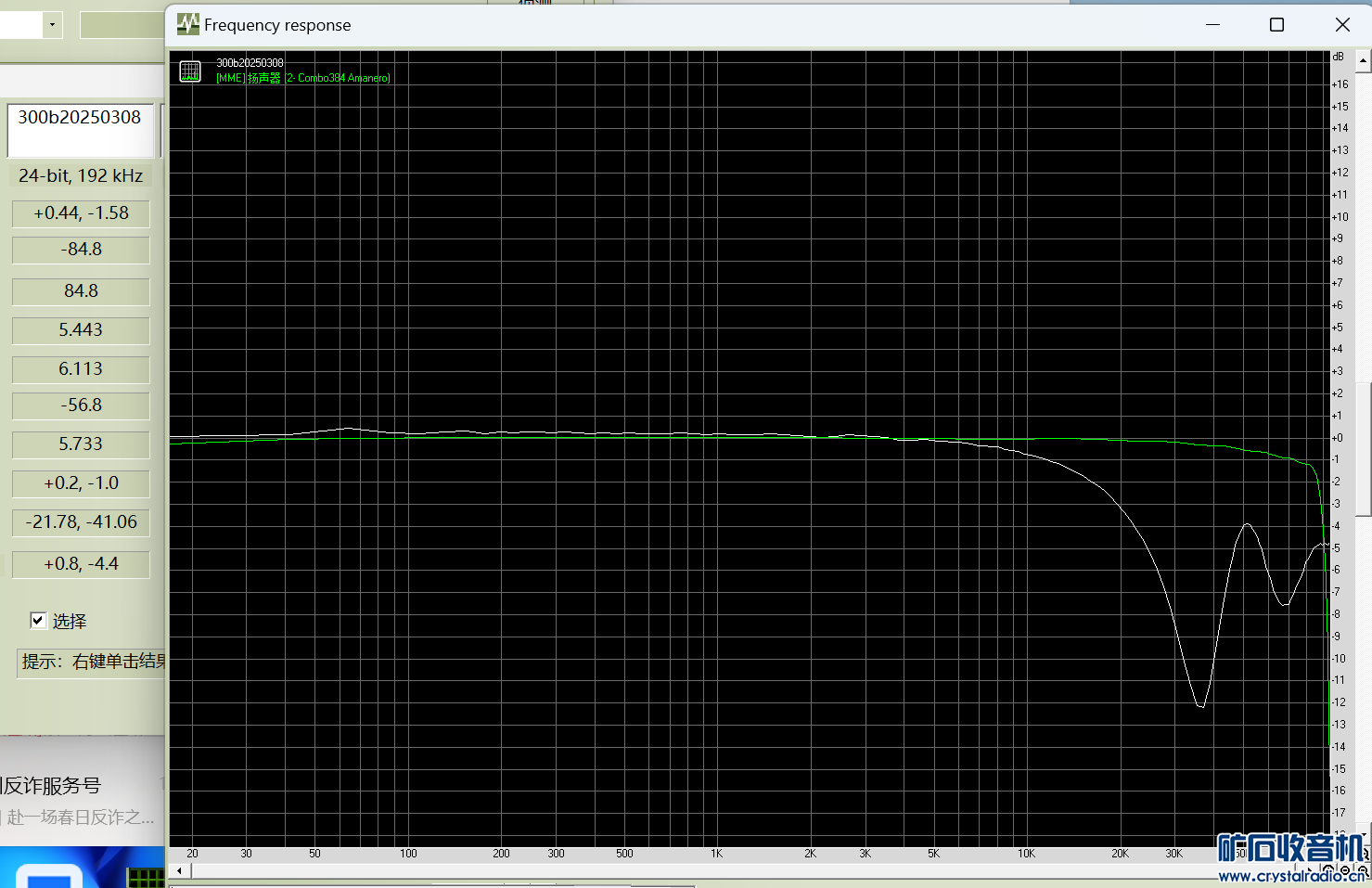

第一级改3极管接法后最新数据,失真5.5%左右时 正幅9v 10w。负幅10V 12.5w 平均11w,如果加深前级反馈还可以提升一些功率。频响的绿色线是声卡自己的曲线
 楼主| 发表于 2025-3-8 18:47:36 | 显示全部楼层
呵呵 夸张了,换了对新管 300b。 无大环负反馈,满功率失真由 5.5% 跌到了 3%,这把中药的阴阳抵消论用到了极致了 超功率才达到原来的失真率。失真率低的结果是满满的晶体管味道了 可能是新管的问题吧 煲煲再说
