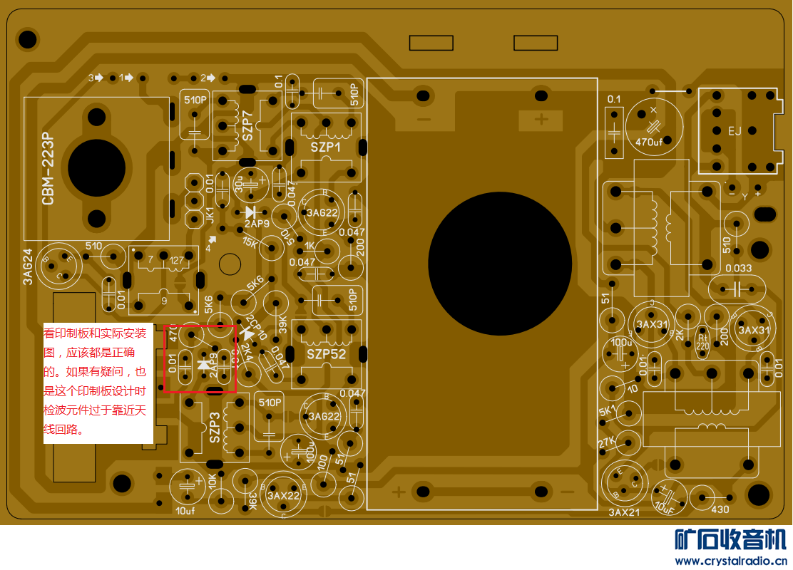

qianying818 发表于 2024-2-20 21:07
求知老师晚上好,已上传了检波部分的元件照片(黑色中周及上面的部分),请您看一下元件布局  ...
看朋友上传的图片,检波部分的元件安装,应该都是正确的,没有发现问题。这个印板,检波部分,过于靠近天线。应该远离。
发表于 2024-2-20 21:42:18 | 显示全部楼层
如果能够找到非常柔软的金属泊,像香烟锡纸那样的,两两都用绝缘胶带覆盖起来,金属泊接地,把检波部分的元件屏蔽起来,应该效果不错。只是这样做,这部分的观瞻就不好了。

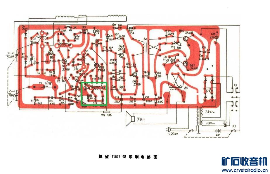

我曾看过许多印板设计,一般检波部分都会远离天线部分。请看这块板:
重新调整了一版,按作者说的把最后一个中周的谐振云母电容转了180°,看能否减轻低端自激。布局也稍微调了下,更整齐一些,本来想把检波管放最下面,但线实在不好走,先这样改一下再装一版看有没有改善吧,只要低端不自激就行。930khz啸叫大部分袖珍机通病,不屏蔽很难解决
发表于 2024-3-3 22:12:32 | 显示全部楼层
今天下午收到调整过后的PCB后立刻来搬版,装机、调试,一气呵成。装完后发现了一个有意思的现象——中放增益变高了!在调试中频曲线时发现幅度明显变高,带宽稍微窄了一些,不过还是可以调出对称的馒头顶。调完试听发现夜晚的电台也比之前更密集了,灵敏度高了,用耳机收听时声音低音多了一些,变得浑厚有弹性,另外低端啸叫基本也消除了。
想想挺奇怪,在所有电路元件都没有变动的情况下中放增益变高了,静态电流也和原来是一样的,应该和加宽了PCB地线、改变了元件布局有关,还好没有搞出新的自激
