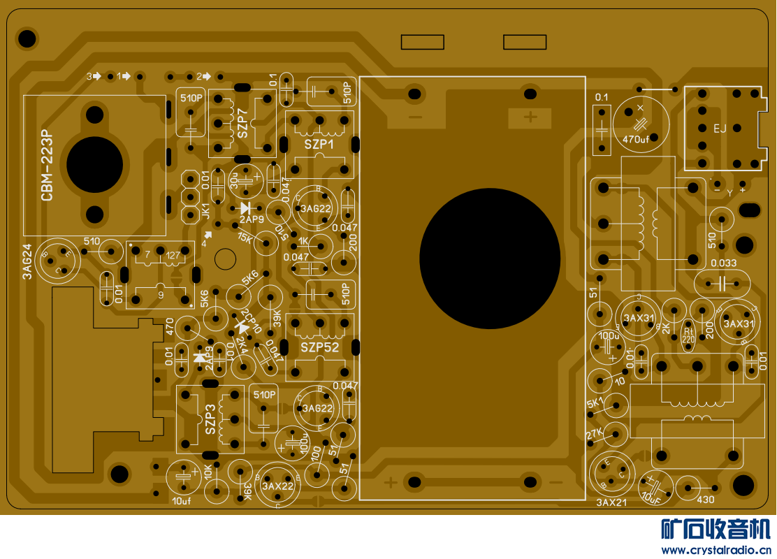

双调谐版2P3制作成功

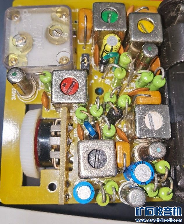

非常感谢您的分析回复,和您描述的一模一样,中放增益越高低端自激现象更明显,930KHZ和1395KHZ附近有电台会出现啸叫。高频部分的电容包括检波级的两个滤波电容都是用的瓷片电容,检波二极管是2AP9立式安装,引脚已经尽量留短,晚上回去给您拍些照片

立式安装的检波管2AP9,应该短脚接中周,长脚接音频输出(当然极性要正确),这样能减小中放谐波幅射。

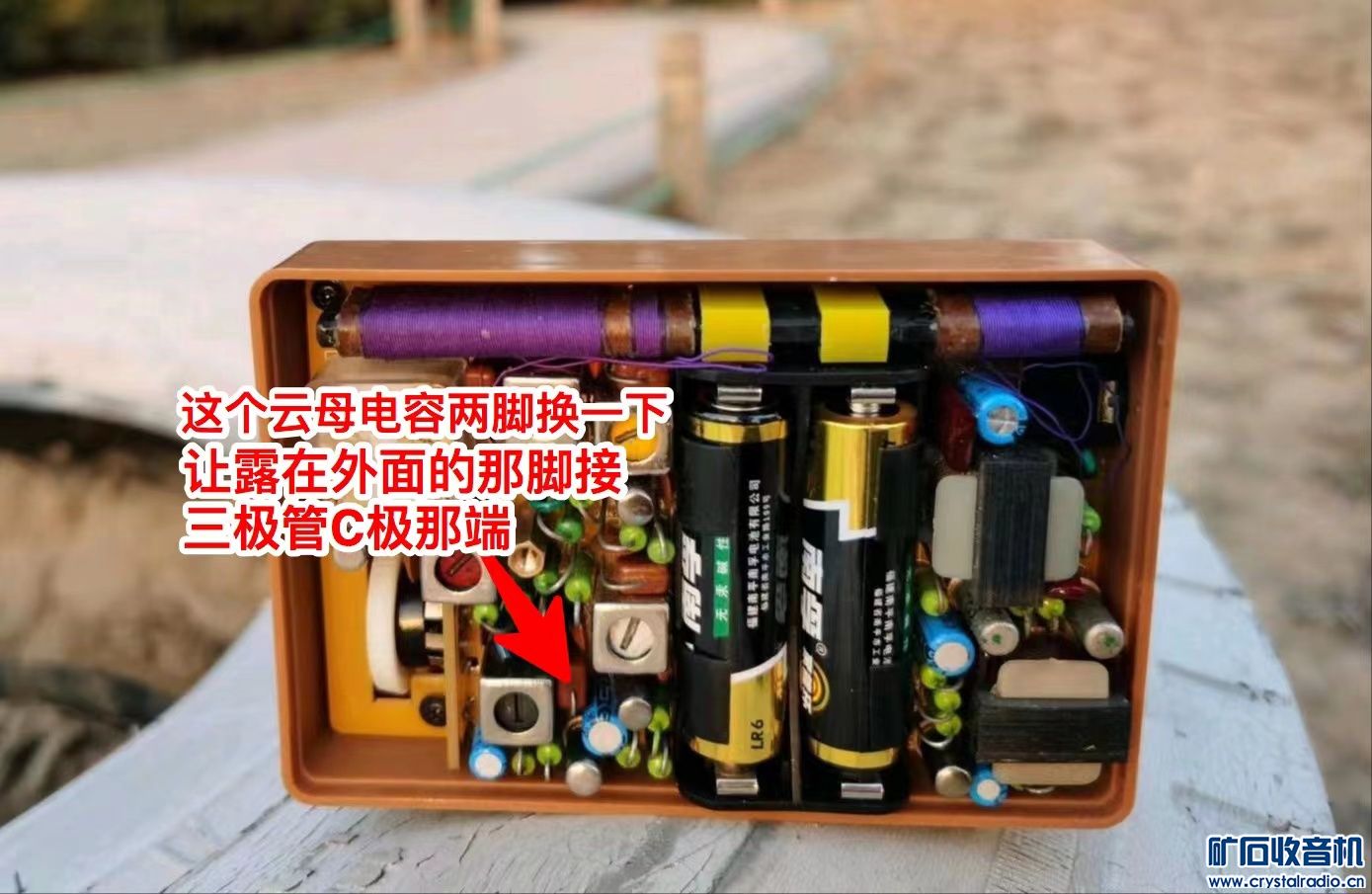

楼上朋友说得好极了,非常正确。立式安装元件时,元件两端引出接线的,引线的处理很重要。一定要使其热端尽量短,而让冷端长些,这样可减小干扰。检波二极管的安装方式,上面的朋友已经说到。谐振回路的云母电容一般是两端引出接线,这时,短的引线,一定要接谐振回路的最热端。比如变频管集电极端接的LC回路中的云母电容,引线短的要单独接L的上端,而把引线长的,接集电极C ,这样干扰就会小一些。这只云母电容比较特殊,其两端都是热端。这就要把短的引线接很热的地方,而把引线较长的,接比较不怎么热的端点。

发表于 2024-2-20 21:07:44 | 显示全部楼层
求知无足 发表于 2024-2-20 19:43
楼上朋友说得好极了,非常正确。立式安装元件时,元件两端引出接线的,引线的处理很重要。一定要使其热端尽 ...
求知老师晚上好,已上传了检波部分的元件照片(黑色中周及上面的部分),请您看一下元件布局
两个0.01u的滤波电容用的是体积最小的瓷片电容,容量已测试过正常,引脚已尽量剪短,检波管2AP9短脚是按楼上老说的连接末级黑色中周,目前是这样安装会有频率低端的轻微啸叫。
发表于 2024-2-20 21:10:28 | 显示全部楼层
感谢福老师回复,我按您说的对调末级中周云母电容试一下。目前工具没在手边,后续来反馈

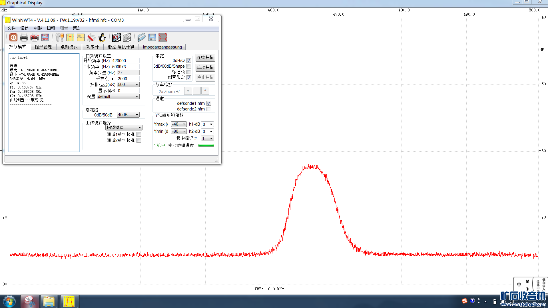

发表于 2024-2-20 21:21:22 | 显示全部楼层
zzfjct 发表于 2024-2-20 20:23
存在中频自激的电路,通常存在中频带寛不足,如果示波器显示-3db带寛不足6KHz,可以在SZP2 初级并联150 ...
感谢您的回复,中频-3dB测的带宽是6.2K,应该不算很窄,我试着调宽带宽会导致选择性和增益下降,目前既能区分邻频台,同时高音也比较丰富。这版中周、阻尼电阻、中和电容使用的和牡丹7410一样:SZP7 SZP1 SZP52 SZP3 ,SZP52并了82K电阻,SZP3并了56K电阻。
下面是3种不同强度输入信号下的中频曲线,AGC未断开
