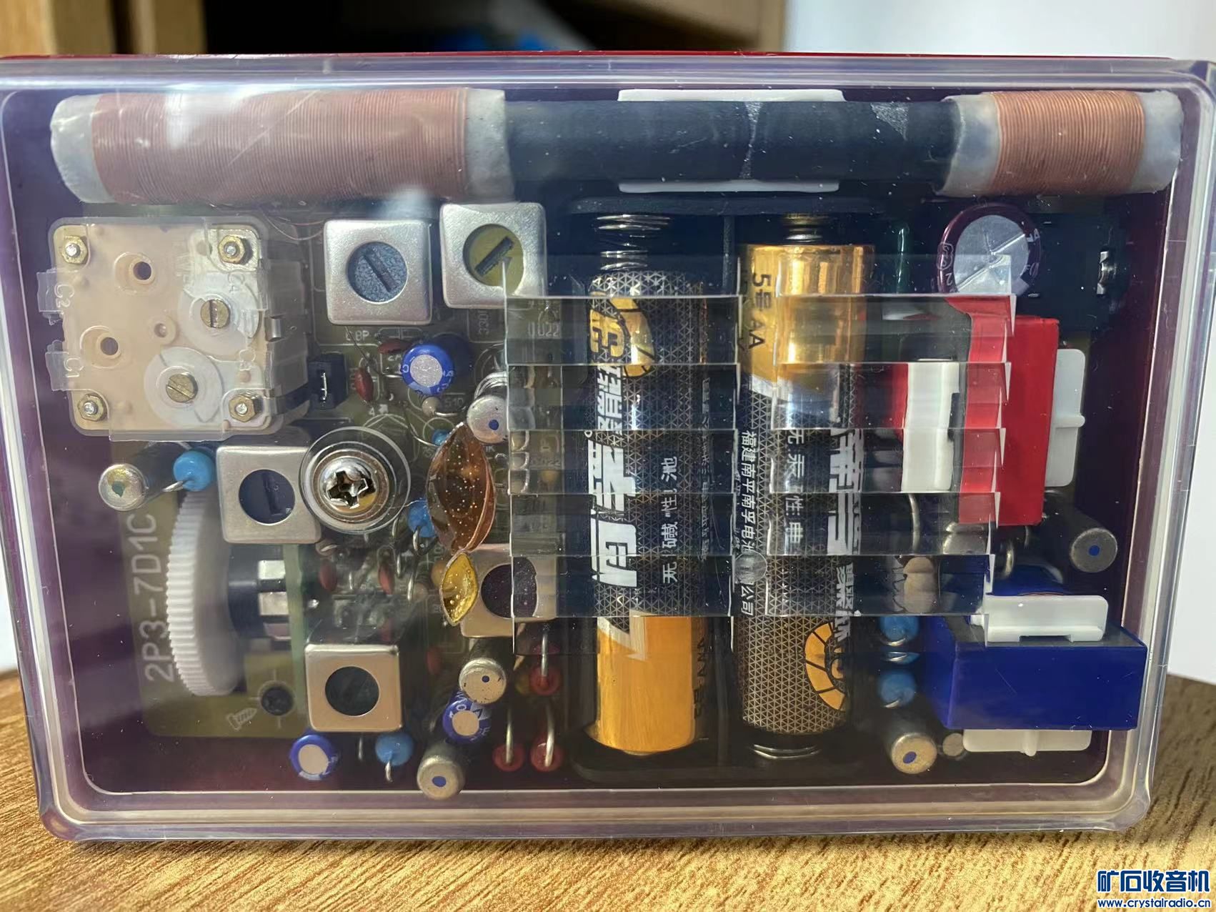

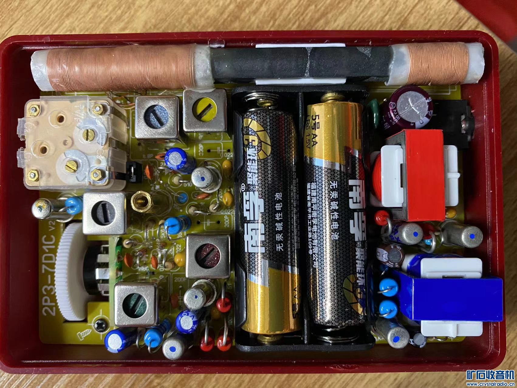

新手,非常喜欢网上各种版本的2P3收音机,但是自己电路知识储备比较薄弱,会一点焊接,焊过德生版本和LA1600集成块版本。
特别想尝试锗管2P3版本,反复看了论坛a-fu老师的文章以及各位老师制作和调试过程中遇到的问题,做好准备后打板了电容耦合双调谐版PCB,一点点凑齐元件,学着绕制了本振和输入输出变压器,买了电桥来测试电感,一开始装上之后不响,测电流也都在范围以内,找了个开阔地方把本振快拧到底,才能收到一个频率,分析应该是本振绕制问题,频率覆盖不全。尝试拆了重新绕,但是拆元件特别费劲,前后拆坏了两个本振,终于第三次绕制的本振焊上响了。
我一开始绕制的本振是用的0.08mm漆包线,初级电感400多uH,后来正常的本振是用的0.1mm的漆包线绕制的,测量初级电感是360uH。
在论坛里学到了非常多的知识,接下来继续学习对制作好的收音机进行进一步调试,学习电路原理,开年发一篇文纪念一下

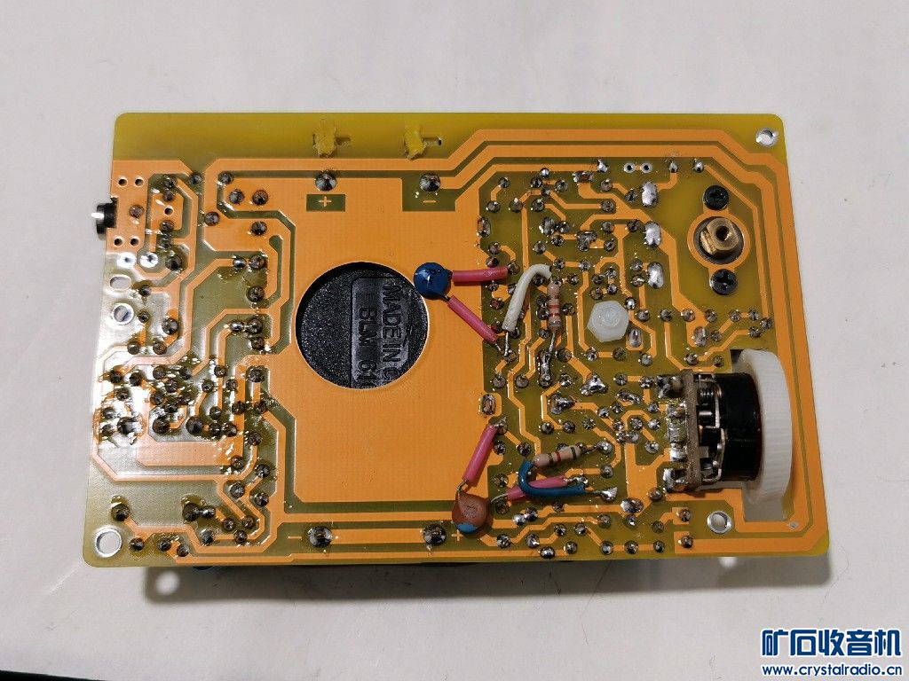

今天下午收到调整过后的PCB后立刻来搬版,装机、调试,一气呵成。装完后发现了一个有意思的现象——中放增益变高了!在调试中频曲线时发现幅度明显变高,带宽稍微窄了一些,不过还是可以调出对称的馒头顶。调完试听发现夜晚的电台也比之前更密集了,灵敏度高了,用耳机收听时声音低音多了一些,变得浑厚有弹性,另外低端啸叫基本也消除了。
想想挺奇怪,在所有电路元件都没有变动的情况下中放增益变高了,静态电流也和原来是一样的,应该和加宽了PCB地线、改变了元件布局有关,还好没有搞出新的自激
现在外接4寸大喇叭,正在听AM693陕西综合广播《星空夜话》节目,声音很温暖好听
