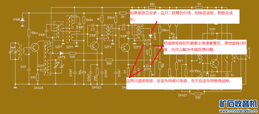

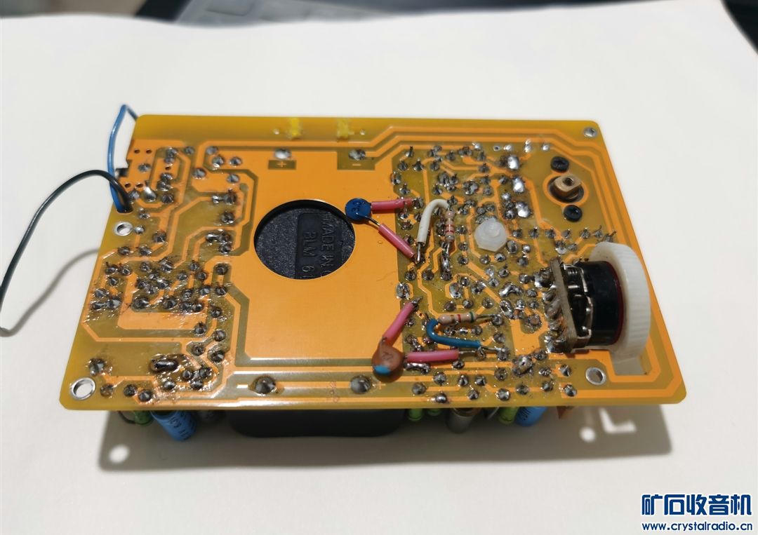

求知版主您好,我装过一台2p3性能和声音都很满意,就是在频率低端像是有一些轻微自激,表现在调到最低频率时有轻微噗噗声,触碰磁棒会更明显,中频频率是465khz没有偏高,曲线也能调出漂亮的馒头顶,怀疑是变频部分的问题,想请教下您有没有解决思路,感谢
发表于 2024-2-20 13:13:48 | 显示全部楼层
qianying818 发表于 2024-2-20 12:41
求知版主您好,我装过一台2p3性能和声音都很满意,就是在频率低端像是有一些轻微自激,表现在调到最低频 ...
按照朋友的描述,我更感觉不是变频级的问题,而是检波回路的滤波器安装不良,包括元件参数不正确,质量不良,位置不良等,中频信号反馈给天线磁棒线圈所导致的问题。轻微的这种反馈,会在930KHZ造成哨声,再稍严重点,就可能会造成变频级或者中放级的堵塞,形成这种在频段最低端的噗噗声。朋友可重点检查一下。您的机器制作得越好,灵敏度越高,这种形象会越严重。压低中放增益,可以消除这种现象,但这不是好手段。
如果是这种情况,朋友可以检查检波级元件的情况:元件焊接时引脚是否过长?滤波电容应该用小瓷片的,而不应该用涤纶等其它卷绕的品种。还有,把滤波电容两引脚套上套管后,原地旋转180度,也可以解决这种干扰。实在不行,在不降低增益的前提下,可以屏蔽检波级的几个元件。

发表于 2024-2-20 13:23:44 | 显示全部楼层
请朋友在把检波器的位置重点拍照一下,看看元件位置,品种是否合适。

检波级如果选用卷绕品种的电容,两只引脚是分方向的,应该把外层方向接”地“,内层接热端。
