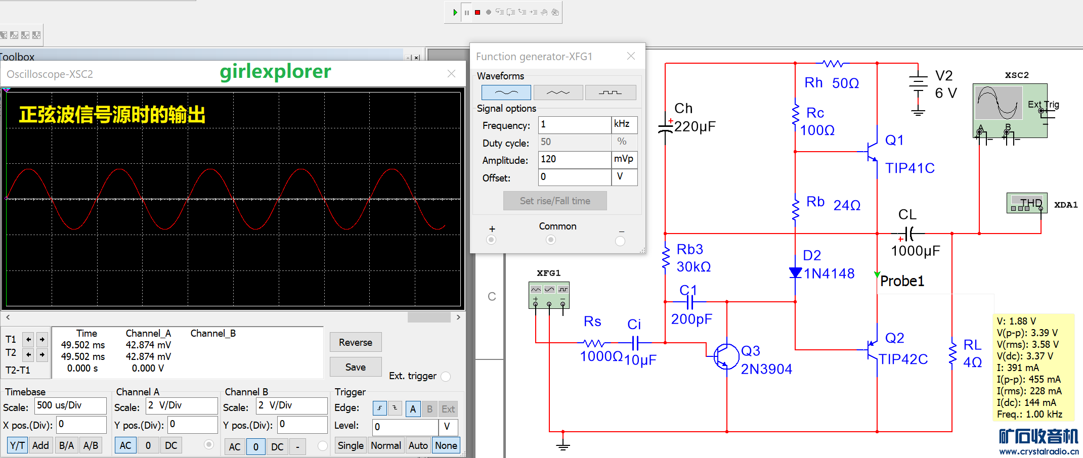

老衲又发现了一个很奇怪的现象,又要请教超级高手了。
古人云:喇叭阻抗不一样,功放电路的元件参数也应该不一样。
老衲原来也一直这么认为的,事实上,老衲也是一直根据喇叭阻抗的不同而选择不同的参数。
老衲全部按 4欧喇叭选择的电路参数,能正常运行,见上半图。这个电路是老衲完全按4欧喇叭选参数的。
好奇的将喇叭改成 8欧,电路参数原封不动,什么参数都不改,居然也能满负荷正常运行,见下半图,似乎比4欧还略好一点,奇怪的。
(确认了一下,信号源不接时,两功放管中间A点的静态电流是3.2mA,正常。)
难道不同阻抗的喇叭,都共用同一个电路?
单击,再单击,可看到清晰大图。
发表于 2024-2-25 10:58:55 来自手机 | 显示全部楼层
3042775020 发表于 2024-2-24 20:19
经过调整的图纸发上。减少一个发光二极管和一个电阻。负反馈电阻接到电压放大管基极。这样交直流反馈走一 ...
总的来说,我个人不赞成在这个电路里用双电源电压的方案。如果用电池供电,用双电源显然不是一个很实用的方案;如果是交流供电,虽然用双电源没难度,但没有太大必要,直接9V供电就好了。再有就是按个人喜好,电源电压在十几V以下时,一律用自举电路形式,更高的电源电压时才比较多的用恒流源。
发表于 2024-2-25 11:04:58 来自手机 | 显示全部楼层
古人云:喇叭阻抗不一样,功放电路的元件参数也应 ...
如果一个人能干挑200斤担子的活,岂能干不好挑100斤担子的活?只会干得更好。
发表于 2024-2-25 20:38:07 | 显示全部楼层
电路的配置形式本来就是仁者见仁,智者见智的事情,没有统一的必要。电路的配置可以使用和性能良好是不同的思路。谁愿意采用什么样的电路由自己考虑决定即可。
发表于 2024-2-25 20:50:20 | 显示全部楼层
用8欧的喇叭比用4欧的喇叭性能好一些的原因是:当你使用8欧的喇叭时,功率输出管输入端的反射阻抗增大,这时候电压放大级的输出阻抗也增大,电压放大级的增益也增大,在相同的输出状态下,电路的负反馈量也增大,所以失真情况就获得了改善。

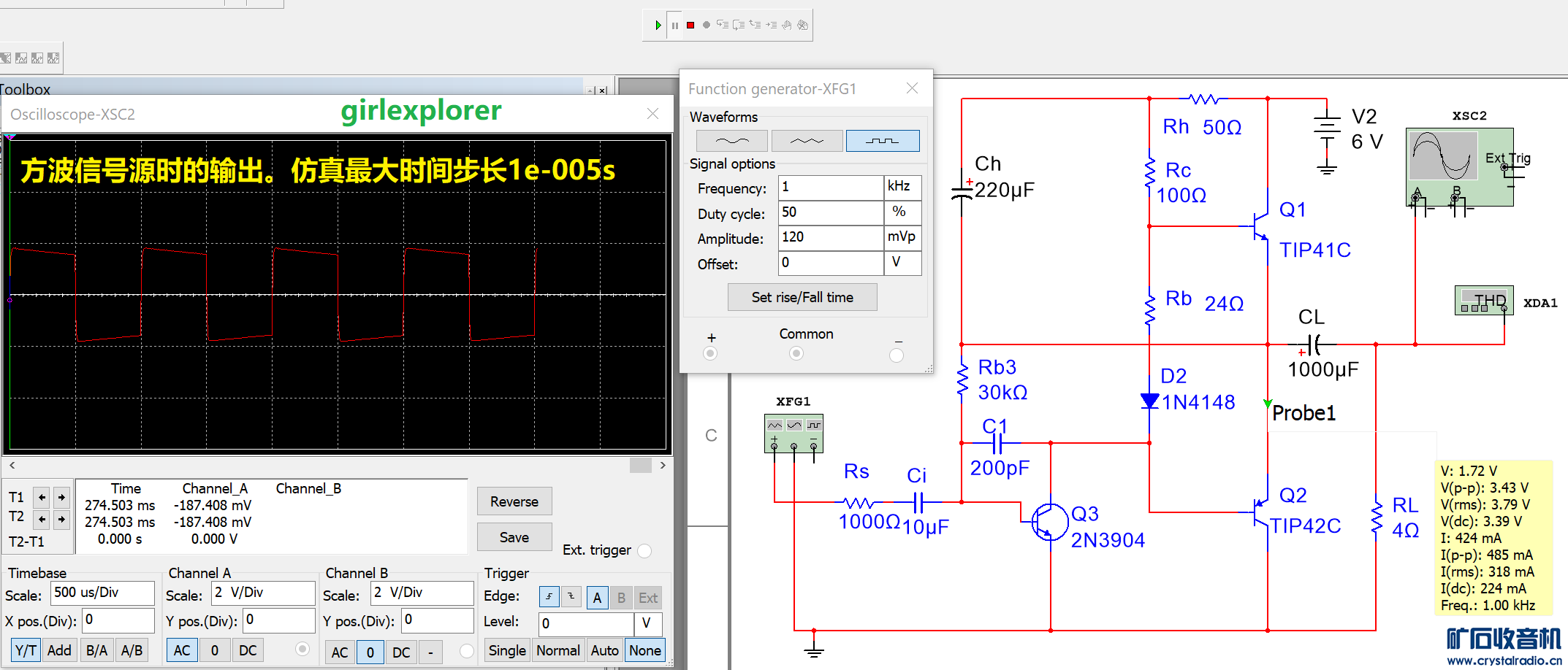

方波测试otl功放的瞬态响应,又要请教超级高手了。
三个电路图完全一样。电路静态工作点正常。
上图,正弦波信号源,输出波形正常。
中间图,方波信号源,方波上升下降时间1纳秒。仿真软件里最大时间步长设为1e-005s(10微秒),输出波形正常。
但是,输出波形的横线不横,上面横线向下斜,下面横线向上斜。为什么会斜?如何改电路图让它不斜?
设为1e-007,波形和1e-005几乎完全一样,也是斜。
下图,方波信号源,上升下降1纳秒。仿真软件最大时间步长设为1e-006s(1微秒),输出波形很奇怪的,稳定后一直这样。原因何在?
如果将最大步长设为2e-005或2e-006或1e-007,都正常,和中间图一样。
独独设为1e-006会出现这个奇怪的锯齿形,不知其原理何在?
单击,再单击,可看到清晰大图。

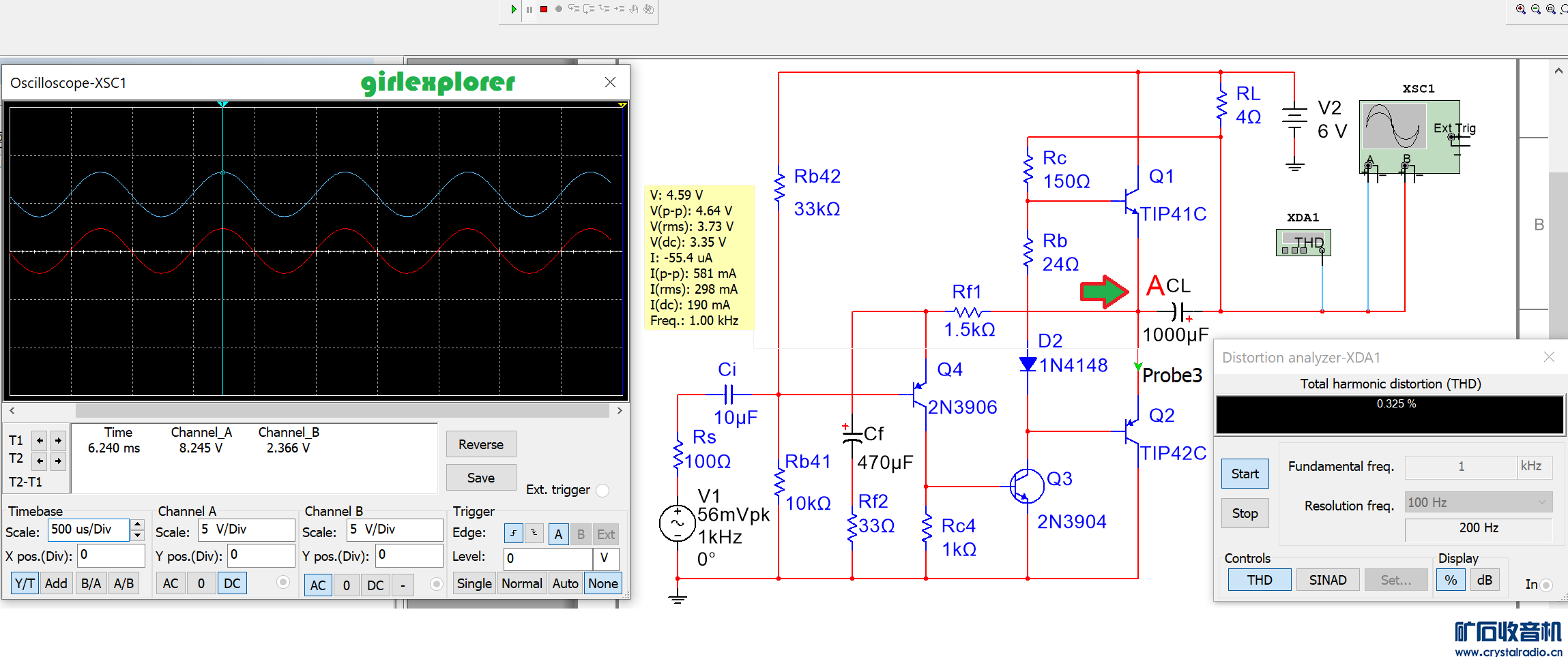

又又又又要请教超级高手了。
按照标准otl功放电路,喇叭重新布线,节省了一个自举电容和自举电阻,好处大大的。
比较困惑的是,上图和下图,哪种接法是标准正确的?两种接法都能正常工作,失真也相差无几,输出功率也差不多,都是650mW。
注意上图和下图的区别,失真校正电阻Rf1上图是接在输出电容CL的左边,下图是接在CL的右边。如箭头所示。
单击,再单击,可看到清晰大图。
发表于 2024-3-2 23:47:59 | 显示全部楼层
上图正确,因为上图A点直流电位稳定性好。下图实际应用中有可能由于A点直流电位漂移,还没输入信号Q1或Q2就已经饱和了。
