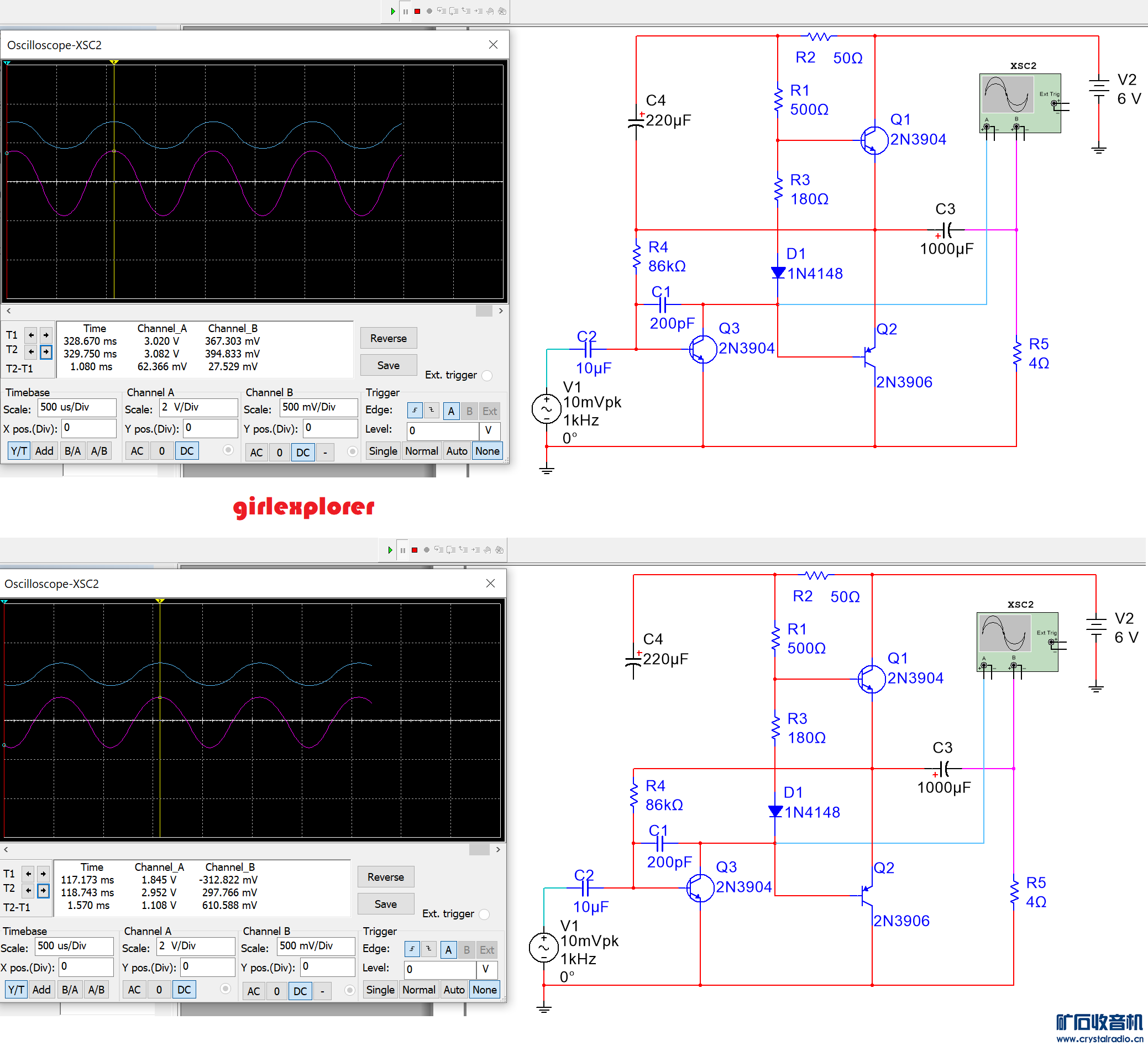

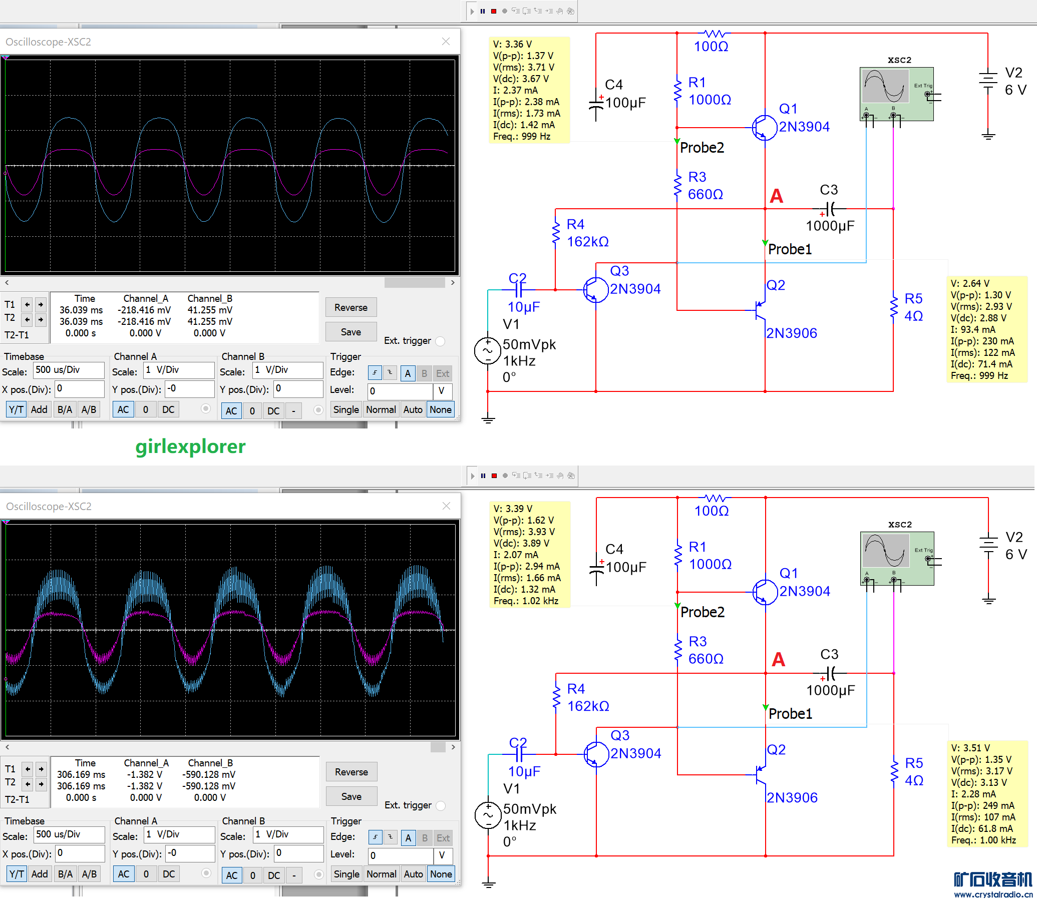

如图。自举电容C4不接。
信号源V1断开时,A点电位3V,电流1.5mA,正常。
信号源50mVpk接上时,一开始运行正常,如上图所示,但是输出的紫色波形明显有削顶现象。
然后,过了几秒钟,开始震荡,且震荡越来越大,如下图所示。然后,震荡继续增大。
如果自举电容C4接到A点,结论和上面一样,也是震荡和削顶,波形和不接区别也很小。
如果信号源改成20mVpk,则无论如何,不会震荡,削顶现象也减轻。
震荡和削顶的原因何在?请教的。

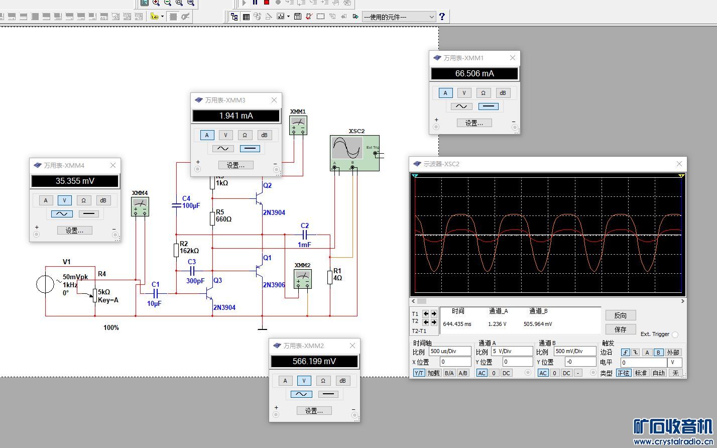

发表于 2024-2-15 14:05:26 | 显示全部楼层
girlexplorer 发表于 2024-2-13 21:34
这种otl功放电路,上下功放管的放大能力是不平衡的(不相等的)。
Rc+R3+两个二极管接下管。
Rc接上管。
上下管不对称。
按3楼说的,在Q1Q2的基极之间跨接一个电容,这个问题就解决了。
其实合理的电路以及合理的元件参数,你说的问题都不存在:

发表于 2024-2-7 09:18:51 来自手机 | 显示全部楼层
1.自激是由于所用的管子截止频率很高,属于高频管,所以,应该在推动管的基极与集电极接一个小电容。2.正弦波上部截顶,是推动管过早截止,也就是推动管静态工作电流偏小了。具体的原因就是推动管的集电极负载电阻太大了。这个负载电阻为100+1000+660。调整推动管的工作电流,就是调整这个负载电阻的大小,使正弦波最大且上下同时切顶(对称切顶),静态电流就调好了。调整的过程中要随时保持输出端中点电位为电源电压的一半。加不加负反馈,调整方法都是这样的。
发表于 2024-2-7 09:20:48 | 显示全部楼层
Q3是一个没有负反馈的共射放大器,这种放大器的输入接近或超过26mV后晶体管的非线性迅速增加,削顶、自激等均源于此。
解决方法是加入合适的负反馈。
发表于 2024-2-7 16:42:13 | 显示全部楼层
最近也在学习仿真,虽只是个刚入门的低手,因感兴趣,所以也咧咧一番。口说无凭,权当一次练习,仿一下真假。按楼主原设仿真如下,直流状态正常。
按楼主所言仿真,出现的情况不虚。信号输入50mV时,出现削顶和自激振荡,减少信号输入至20mV后,虽然波形不好,但也算正常。这就是典型的大信号失真。
也许,有高人会说,大信号只引起削失真,不会自激。这话只对了一半,只知其然,不知其所以然。其所以然就是硅管多是高频管,在过量信号的诱发下,极容易出现高频自激振荡。解决的办法只一小招,送与楼主试验,在驱动管CB极间加个几十~几百pF的瓷片电容,便可通杀更大信号的自激。

 楼主| 发表于 2024-2-7 21:28:50 | 显示全部楼层
aaa555000 发表于 2024-2-7 16:42
最近也在学习仿真,虽只是个刚入门的低手,因感兴趣,所以也咧咧一番。口说无凭,权当一次练习,仿一下真假 ...
老衲试了一下,bc电容消震法确实不错,大概率在所有功放电路中都可以这样消震。
谢老爷子提示。谢各位提示。
老衲详细试了一遍,记录一下:
(C4没接,输入50mVpp)
Q3-bc加电容:
10pf 震荡,
20pf-20nf 不震荡。扫频发现,20pf-5nf时,音频范围内放大倍数基本完全不变,>5nf时,音频高音放大倍数已经下降。
>20nf,不震荡,但输出波形变形、变小。扫频发现,音频的高音放大倍数已经明显下降。
Q3不加电容,Q2-bc加电容:
表现和Q3加电容基本完全一样,也能消震。
Q3、Q2不加电容,Q1-bc加200pf电容,震荡。
Q3、Q2、Q1都不加电容,R3-660欧电阻两端加电容:
1uF-10000uF,不震荡,扫频发现输出幅度特性不变。
1uF时,Q3-C极波形明显变形,但输出没有变形。
因此,比较合理的消震方法是前置驱动管Q3-bc极加200pf电容。
补充内容 (2024-2-8 20:49):
C4不接,50mVpk。(主贴也是50mVpk,误写成pp)
V1改成200hz,震荡。Q3-bc接20pf,不震荡;接20nf,不震荡。
V1改成10khz,震荡。Q3-bc接20pf,不震荡;接20nf,不震荡。

 楼主| 发表于 2024-2-8 21:31:36 | 显示全部楼层
3042775020 发表于 2024-2-7 22:39
。 对于楼主的电路谈一下个人的看法。输出波形正向峰值削顶是因为100Ω,R1,R3这一路的阻值太大导致Q3的电 ...
谢提示。
已经确认,削顶是26mv的三极管先天限制,所有三极管、所有电路都存在此现象,无法用任何办法解决的。
不接信号源,两个功放管之间(C3左边)电位3V,电流约2mA,正常。
上半图,50mVpk,削顶。(没有震荡)
下半图,10mVpk,没有削顶。大概放大了30几倍。
实际扫频发现,这种Q3偏置,C2、C5的容量对低音影响都很大,居然要500uF才比较理想,若容量小,影响低音,这种现象很奇怪的,原因待研究。
C4容量对低音没有什么影响。
单击,再单击,可看到清晰大图:
比较一下自举电容的作用,如图:
不接信号源时,两个功放管之间(C3左边)电位3V,电流1.67mA,正常。
上半图,C4接上,输出幅值394mv,放大了39倍。
下半图,C4没接,输出幅值297mv。
自举电容将输出增大了32%。
自举电容的最佳容量、作用原理待研究测试。

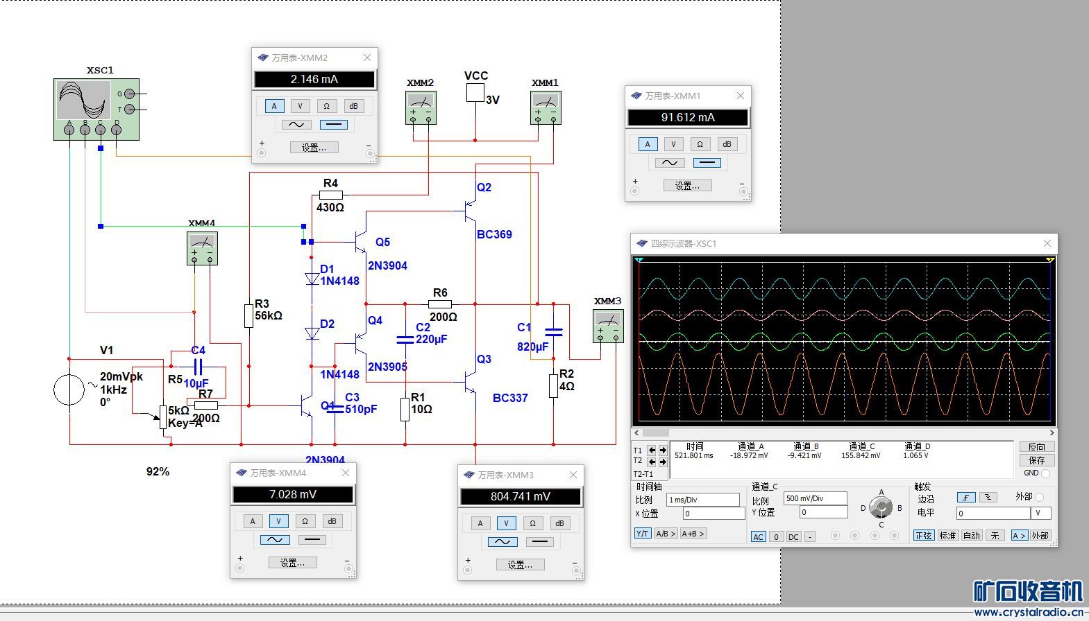

发表于 2024-2-8 22:00:29 | 显示全部楼层
谢老爷子提示。谢各 ...
在功放仿真时,建议选择元件库中集电极电流大的型号, TO-92类有不少1A电流的,这样才仿真才有意义。
2N3904 NPN 40V 0.2A 0.625W 300M   仿真测 hfe:1mA-167 ,100mA-103 T O-92
2N3906 PNP 40V 0.2A 0.625W 250M   仿真测hfe:1mA-218 ,100mA -103 TO-92
耗散功率只相当于9014、9015,Ic大于50mA时,管耗急剧增加。
过去,受网上流传的不实仿真忽悠,一直不相信仿真。这次冬眠心血来潮,学一下仿真混时,才明白那些不实仿真的原因,主要是用错了元件模型,其次才是设计问题。虽然仿真不是万能的,但在很大程度上能减少实作的工作量。
附图供参考:
