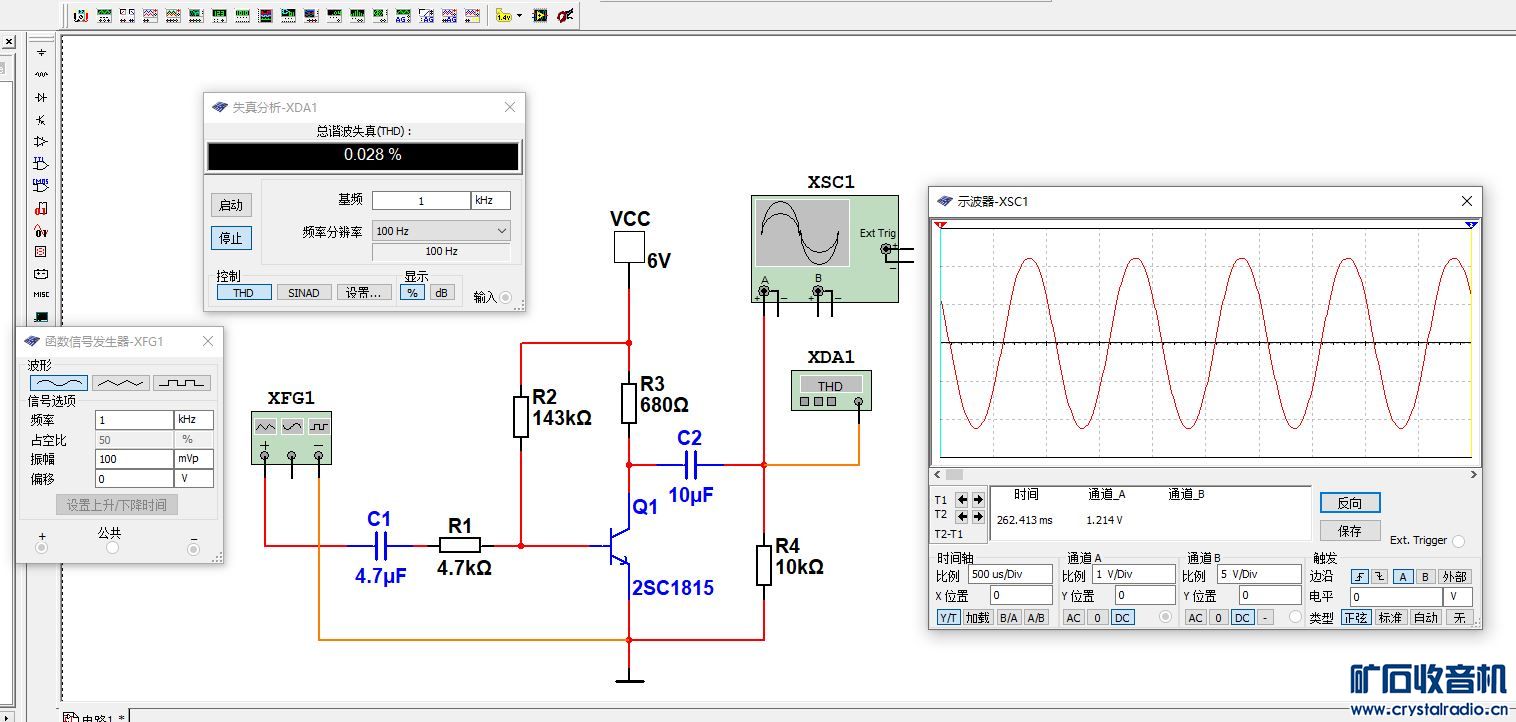

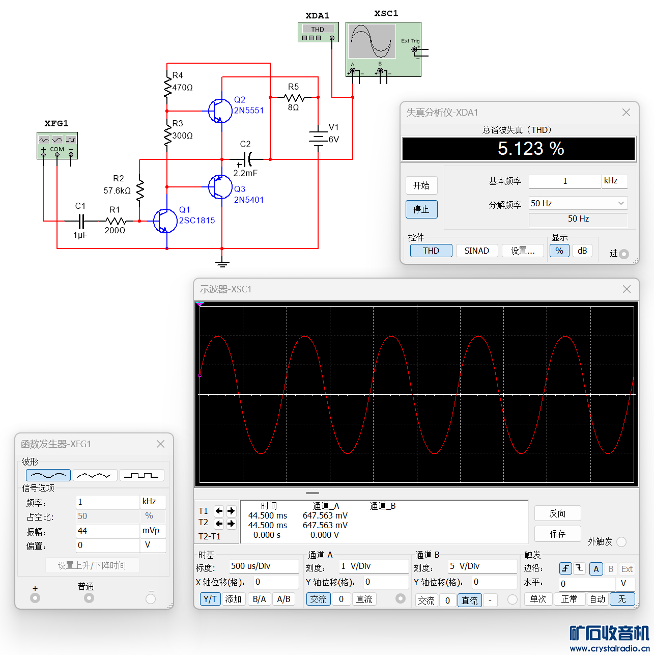

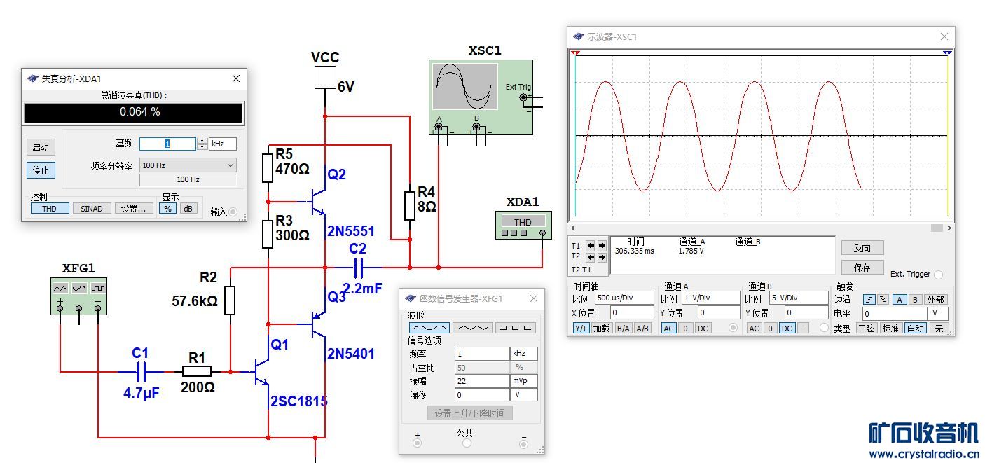

我这人有个毛病,特好奇,爱偷师学艺。又是个音质控,对低失真度缺乏自制力。仿真新手,不得甚解,苦苦折腾两天,终于攻克 。几乎任意电路都能做到极低的失真度,是否与实作相符?只当一娱乐,自己高兴一下
 楼主| 发表于 2024-2-17 20:28:48 | 显示全部楼层
欢迎娱乐。
上面图、中间图好像是娱乐。下面图可能真实。
上面图没有任何失真校正电路,无法达到如此低失真率的。
中间图有失真校正电路,可以低失真率,但是,失真低到如此地步也是不可思议的。
下面图的失真校正电路比较强,不娱乐的话,可以达到真实。
发表于 2024-2-17 22:28:52 | 显示全部楼层
girlexplorer 发表于 2024-2-17 20:28
欢迎娱乐。
无论上中下,仿真都是真实的 ,至于与实作是否等同,仁者见仁,智者见智。上图中的R1,叫阻尼电阻,能抑制大信号失真,比负反馈还管用。如果下图为真,中图也不会假,因为同类,有负反馈,又加上阻尼,理应比下图好。
从失真的产生因素上论,上图的单级放大的失真度应该是最小的,电路越复杂,元件和晶体管多,失真产生的几率就越高。只要下图据实,上中图就无所谓假,只能怪仿真的失真测试仪能展现出这等精妙的结果 。而且,几乎可以仿任意电路至极小失真,没有什么绝窍,无非就是准确的计算和细细调控每个元件的数据,找到一个最佳点而已。
在实作上,我还算过得去,也不会落人之后,怎样把失真减少到最低,从喇叭、机箱到电胳,从构思、计算到制作,也略知一二。山寨混久了,练的就是仿造和提升。初涉仿真,玩得生疏,但对电路结构和元件数据调控,并不陌生,只要有先例,照着葫芦画瓢,迟早也能弄出来。
这次学仿真,恐怕又要花银子,买一个真格的失真测试仪了

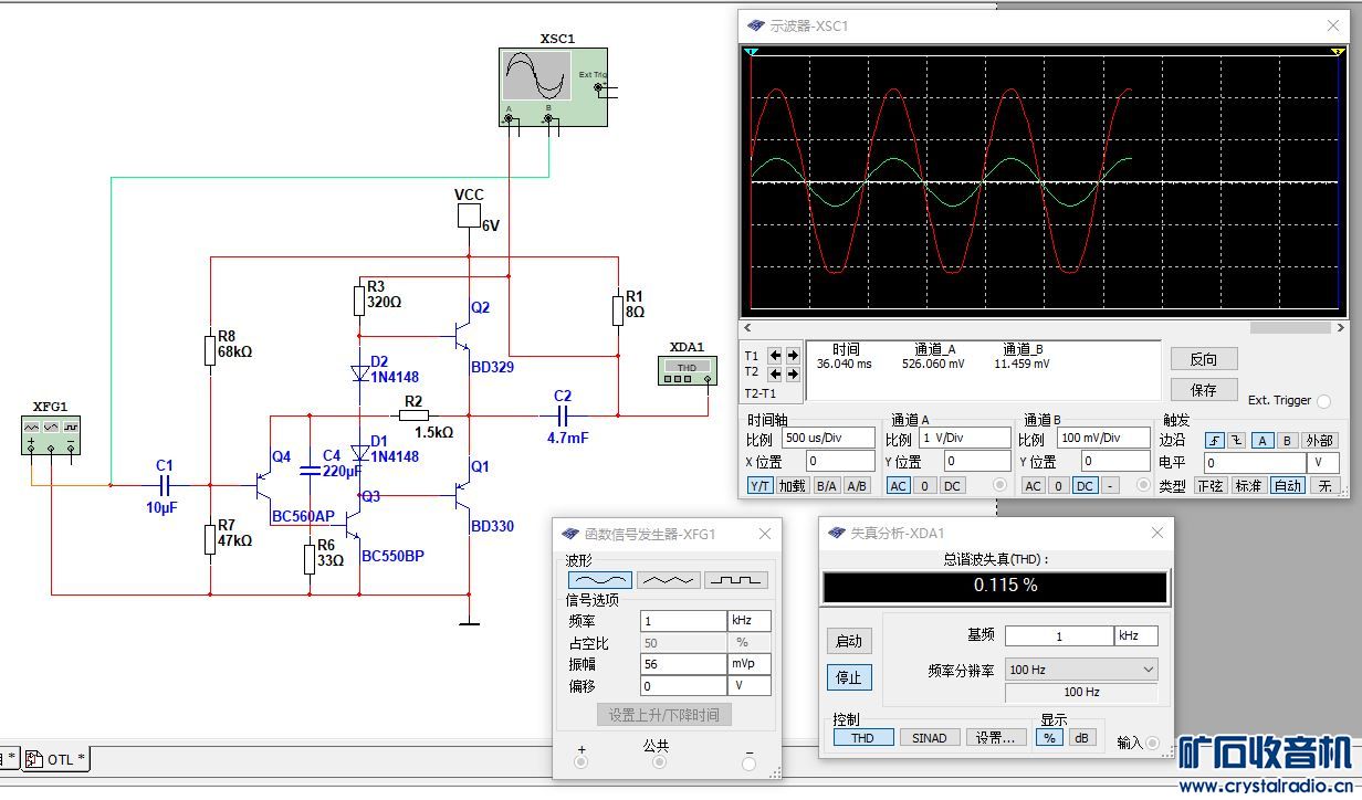

发表于 2024-2-17 23:14:44 | 显示全部楼层
48楼上图的失真小可以理解,因为那只是一个电压放大器,而非功率放大器,失真自然容易做得比较低。但是中图的失真肯定会比下图大很多,这是由基本原理所决定了的。仿真实际上就是用计算机进行理论计算,是遵守基本原理的。如果得出了出乎意料之外的结果,一定是仿真某处出了问题。如48楼中图的仿真结果,很有可能就是仿真模型有问题所导致的。实际上即便是Multisim软件自带的仿真模型,也有少数误差极大。
下面这个仿真结果靠谱一点:

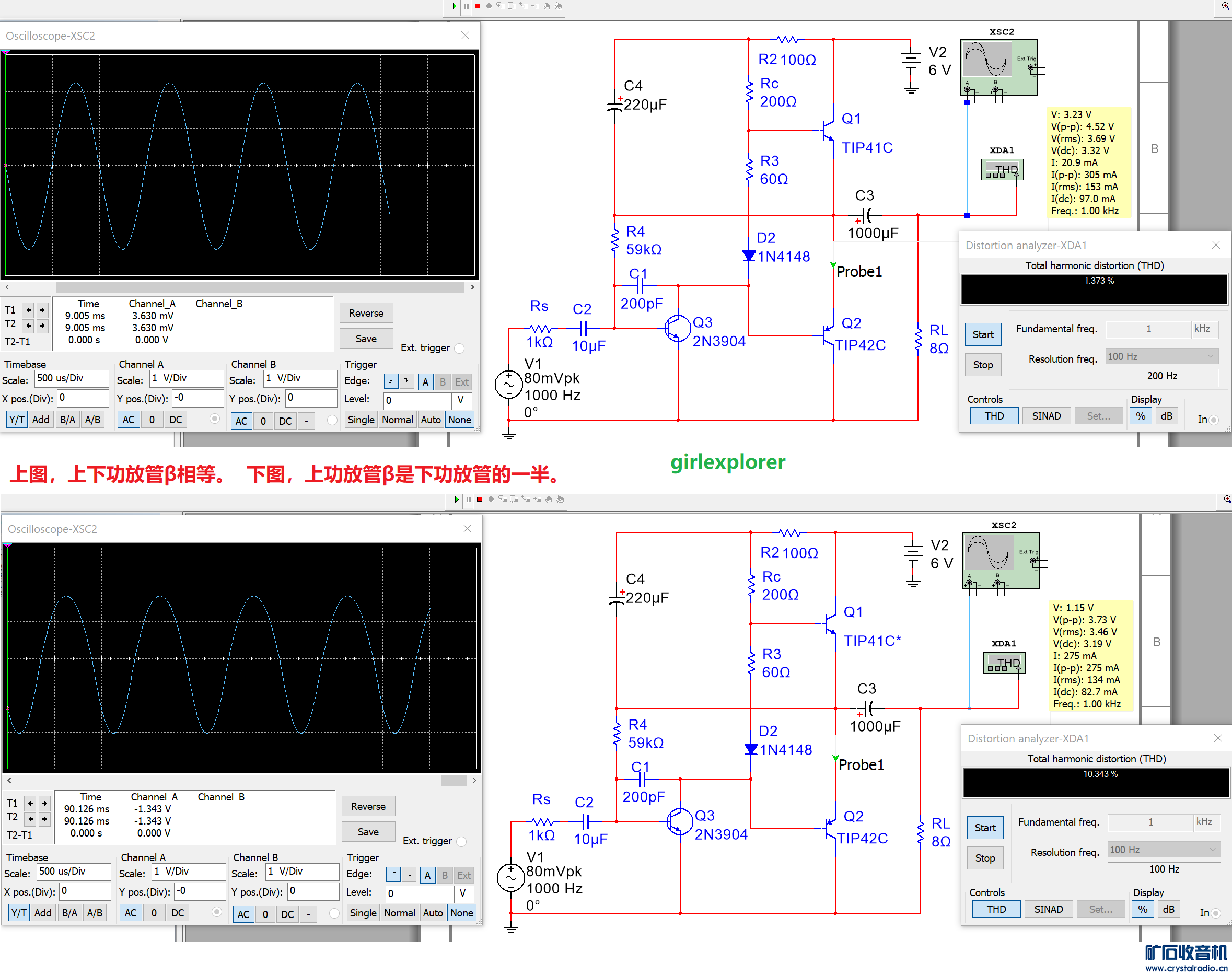

 楼主| 发表于 2024-2-18 02:01:01 | 显示全部楼层
上下功放管β不相等试验:
上半图,两功放管β相等,失真 1.37%。
下半图,两功放管β不等,上管是下管的一半,失真 10%

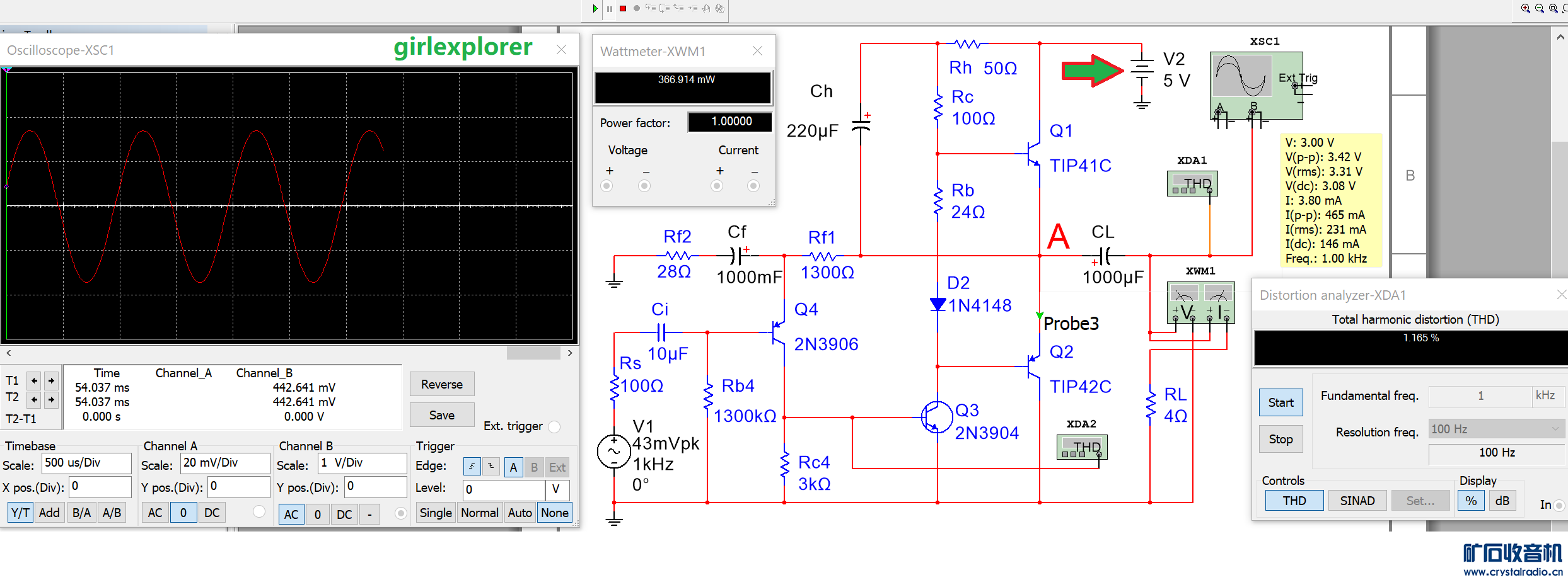

 楼主| 发表于 2024-2-18 22:03:51 | 显示全部楼层
老衲这次功放电路的学习真的要告一段落了,不能沉迷过深。感谢各位的提示和建议。
功放电路失真率要想低到0.1%级别,不但电路要好,功放管也要好。
老衲这没有2SD882,用定制的BD787、BD788模拟2SD882,失真度可以达到0.1%级别。
用软件里有的常见的41C、42C,失真率只能达到0.4%。
请教高手,软件里有什么好的配对功放管型号,请告知,老衲懒得一个一个试。
这次,好奇的测试了一下这个电路对电源波动的耐受力。
发现完全相同的电路,不做任何修改,在5V、6V、7V电源下都能正常工作。
按6V、4欧姆喇叭选参数的。输出功率650mW。
上图是6V电源,中间图是5V,下图是7V。
(Cf只要1000uF就够了)
此类电路,电压放大倍数 Av= Rf1 / Rf2 。
单击,再单击,可看到清晰大图。

 楼主| 发表于 2024-2-19 19:27:20 | 显示全部楼层
又要请教超级高手了。
老衲对三极管的偏置糊里又糊涂。好像三极管的偏置是电子电路学的难点中的难点。
如上图,绿圈所示,偏置 Rf1=200,Rf2=5,Rc4=350、Rb4=188k,
               效果和下图的Rf1=1300,Rf2=28,Rc4=3k、Rb4=1300k几乎完全一样。
哪种偏置更合理?从热稳定性、电压稳定性等分析。
Rf1、Rc4最佳值该如何计算?
