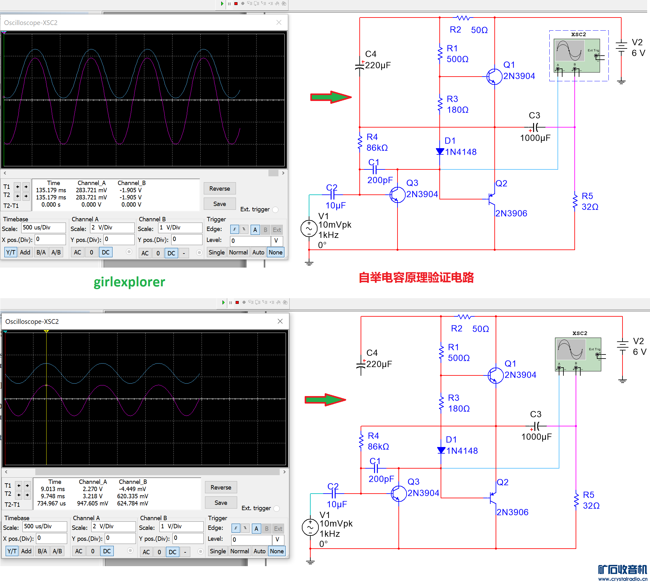

 楼主| 发表于 2024-2-9 14:44:43 | 显示全部楼层
老衲想出了一个自举电容功能原理的验证电路:
给各位网友拜年。
如图:
信号源不接时,两功放管中间电位3V,电流1.67mA,正常。
上半图,自举电容C4接上,输出峰峰值近4V。
下半图,自举电容C4不接,输出峰峰值约1.2V。
自举电容将输出变大成3倍多。
实测,6V电池电压,不失真输出峰峰值最大只能4V左右。再大就削顶失真了。
单击,再单击,可看到清晰大图。
实测,用示波器看,C3两端的波形AC完全一样,DC相差3V。
R2+R1不变时,此图,R2的合理取值范围是50-200欧,若小于50,则输出减小。若大于200欧,则输出波形失真。
R2合理取值范围与负载R5的大小有没有关系,待研究。
有种说法,R2应取R5的10-50倍,这种说法似乎是错误的。原因可能是编写教材的用的喇叭是4欧,就得出此结论了,或者用的电源电压不一样。
负载R5继续增大时,首先波形下部削顶,然后波形上部削顶。
若R5改成320欧,则输出波形上部削顶在2.7V,下部削顶在-2.1V,上下削顶范围不对称。
将D1二极管改成合适电阻,静态工作点重调到正常,发现仍然上下削顶范围不对称,说明削顶范围不对称与D1二极管无关。
为什么上下削顶范围不对称,原因待研究。
实测,几种合适的静态工作点设置:
6V,  (50欧,500欧),(180欧,1N4148),86k,则两功放管之间3V,   1.67mA。
6V,  (50欧,500欧),(332欧),              86k,则两功放管之间3V,   1.65mA。
20V,(50欧,500欧),(40欧,1N4148),  97k,则两功放管之间10V, 1.24mA。
3V,  (50欧,500欧),(920欧),              76k,则两功放管之间1.5V,1.25mA。
3V,  (50欧,500欧),(110欧,两个1N4148),76k,则两功放管之间1.5V,1.25mA。

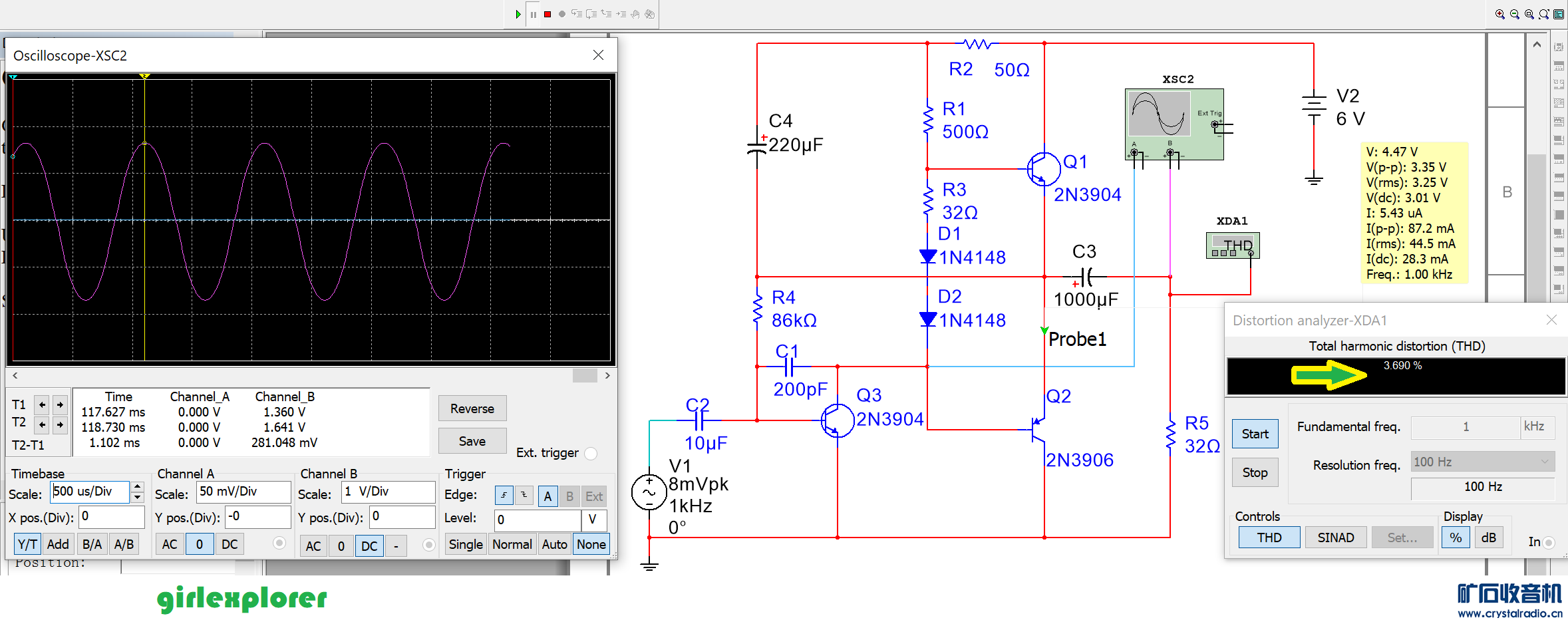

 楼主| 发表于 2024-2-9 16:14:55 | 显示全部楼层
不同的偏置,输出波形是否失真的对比试验:
上半图和下半图,信号源不接时,两功放管之间都是3V,1.25mA,正常。
上半图,用纯电阻偏置,输出波形上下明显不对称,失真 13.8%。
下半图,用两个二极管串电阻偏置,输出波形上下基本对称,失真 3.8%。
单击,再单击,可看到清晰大图。
看样子,乙类推挽otl功放电路,两个功放管的偏置一定要用两个二极管串电阻,这样失真小。
如果单用电阻偏置,失真太大。
老衲的功放电路学习暂告一段落,以后想到啥,再试验。也欢迎各位建议、指正。

发表于 2024-2-9 16:41:07 | 显示全部楼层
给各位网友拜年。
1、我在下面的2个帖子里,深入分析过自举电路,其中第二个帖子28楼给出了这种电路ac增益的计算方法及论证推导此方法的全过程:
http://www.crystalradio.cn/forum.php?mod=viewthread&tid=2072618&extra=&page=19
http://www.crystalradio.cn/forum.php?mod=viewthread&tid=2093472&extra=page%3D1&page=6
2、你这里说的什么“削顶”不对称现象,根源是你这个电路基本没有大环路负反馈(输入级也没有本级负反馈),基本上属于“裸奔”。所以线性奇差(失真很大)——我第一个回帖就说这个问题了。
对于完全没有负反馈的bjt共e放大电路,其线性较好/失真较小的工作范围,就输入电平计,按教科书的说法是只有一个Vt(即25摄氏度时为26mV)。输入电平超出这个后,输出的正弦波波形上能看到肉眼可见的失真(失真率大概已大于5%)
看bjt的输入特性曲线就可知道,在工作点附近,正半周和负半周的放大能力是不相同的,因此,失真波形的“削顶”电平正负半周也不相同,呈现不对称的现象。
 楼主| 发表于 2024-2-9 17:39:35 | 显示全部楼层
小鬼头 发表于 2024-2-9 16:41
1、我在下面的2个帖子里,深入分析过自举电路,其中第二个帖子28楼给出了这种电路ac增益的计算方法及论证 ...
先谢你的自举电容分析计算,挺好。
线性奇差算不上吧?输出峰峰值3.2V时,失真3.7%。
另外,负反馈毫无用处。
超过26mv时,加负反馈是将放大倍数减小,
等效于不加负反馈但减小输入值,例如前面加音量电位器等。
因此,负反馈是多此一举。
6v电压,输入50mv时,加各种负反馈,能将失真减小到1%之内?

发表于 2024-2-10 16:21:58 | 显示全部楼层
给各位网友拜年。
C4和R2是为了增加自举电路而额外增加元件,从电路交流等效图看,R2、R5都是接在功放输出与参考地之间,也就是说R2两端的交变电压与R5两端的交变电压相等。R2是为了增加自举而额外增加的功放负荷,R2会对功放管Q1、Q2输出电流分流,增加功放的电源消耗,另一方面会使R2发热量增加,这都不是电路中设置R2的意图,从电源电流利用率方面考虑,R2/R5值越大,电源电流利用率就越高。
不过从另一方面考虑,由于Q3静态集电极电流绝大部分流过R2,R2越大,R1上端直流电位也越低,Q3静态集电极电流也就越小,这会使Q1获得的激励电流上限降低,同样不是增加R2的意图。
综合考虑,R2通常既要远小于R1,又要远远大于R5。我给楼主一个简单的计算方法:4(R1+R2)/R5=β(其中β是Q1或者Q2电流放大倍数中较小的那个),以此计算R1和R2总阻值,然后除以3~4得到R2,总阻值减去R2得到R1。
