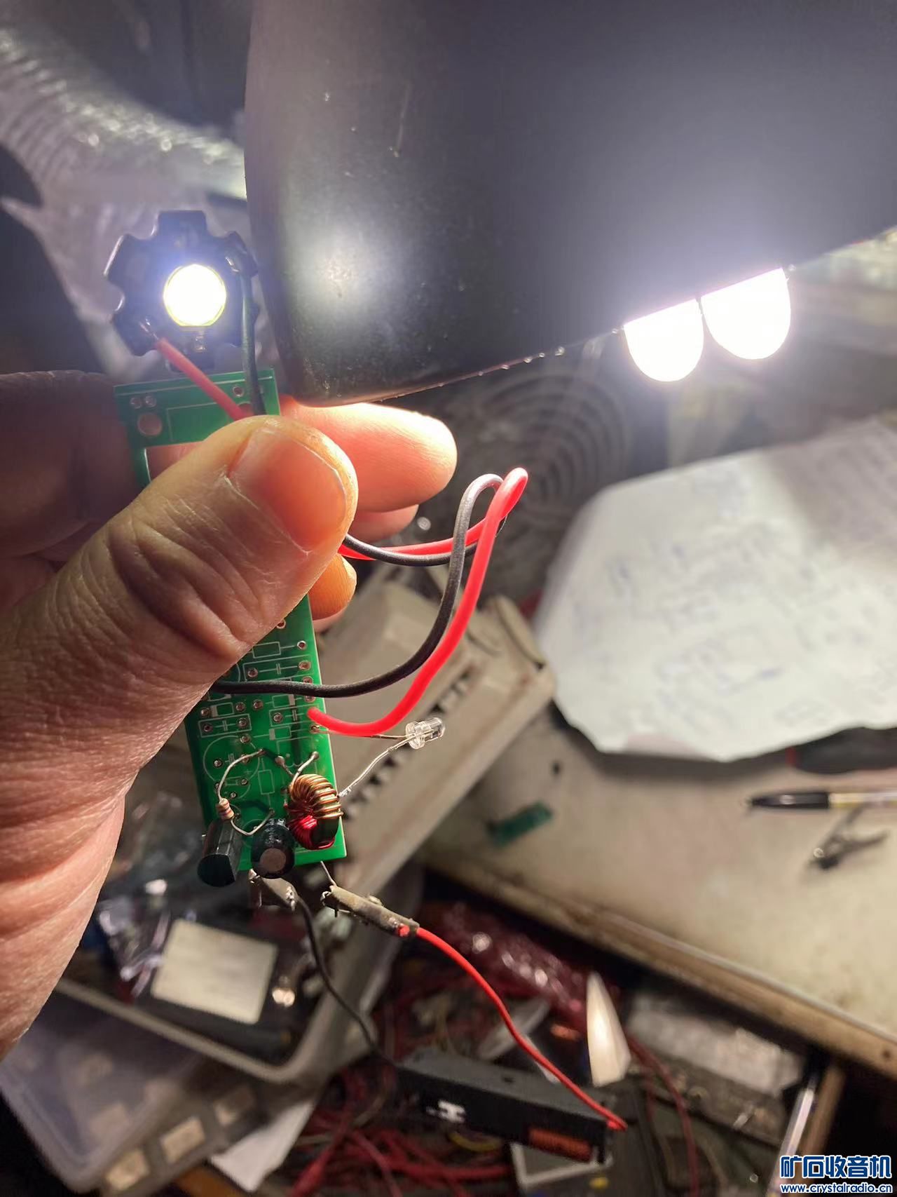

用共模变压器搭了一个焦耳小偷电路,1.5V电池供电,点3W的白灯珠,和荧光灯对比一下,亮度还可以吧
工模电感是9*5*3磁芯,600uh的成品工模电感,三极管是2sc2383,
灯珠是带散热片的灯珠,号称3W,3-3.7V,700mA,实测单个电池点不亮,用万用表二极管档测可以点亮,显示的电压是2.58V
发表于 2024-2-11 15:53:53 | 显示全部楼层
这个图好象有点错误?在哪儿呢?

画错了,LED是并联在三极管CE端
