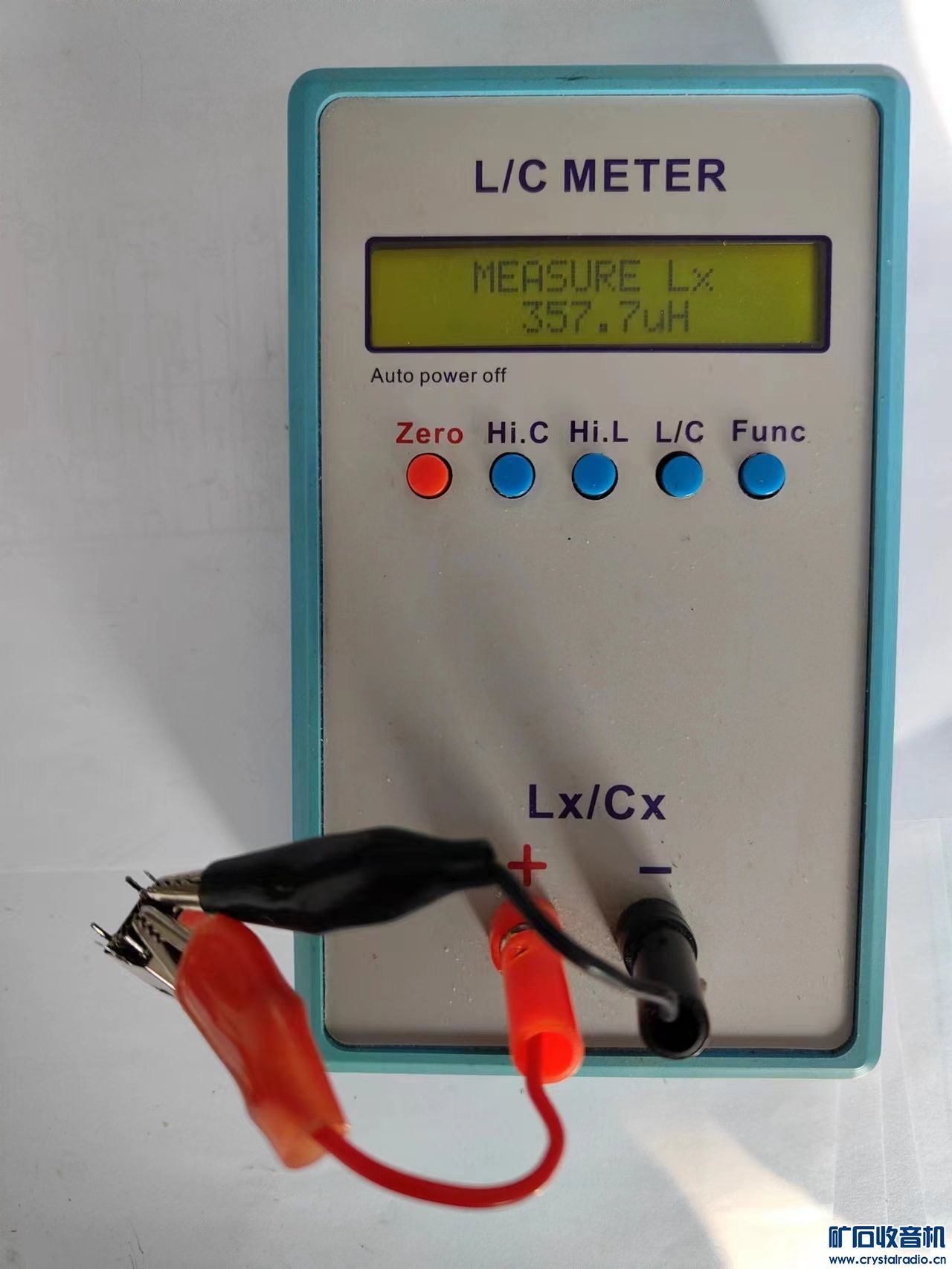

将本振线圈的次级由9匝改成18匝试一试,觉得本振线圈的次级匝数不够。
我把本振线圈的次级由9匝改成18匝了,并严格按照前面的帖子说的同名端绕,用电感表测量都正常,换上以后,喇叭呲呲声大了,测量变频管的发射级和集电极都没有频率,又把射级电阻换回510欧了,也是一样,又换回第一次的变频管3AG1D,也是没有信号

把振荡线圈的次级两个头对换一下试试能不能起振,把三极管换到其它收音机上看是否正常。
这个变频管3AG1D,是从原来单调谐753-2p3上拆下来的,这个机子好多元件都是拆的原来单调谐753-2p3的,原来都正常收听,我是想着能换成双调谐的,7个三极管都是原来那个机器上的,都收听正常

我把本振线圈的次级由9匝改成18匝了,并严格按照前面的帖子说的同名端绕,用电感表测量都正常,换上以 ...
看来应该是本振回路的PCB走线有断裂的地方,造成断路,并且很难被发现。用万用表认真的排查一下吧,重点本振线圈抽头到混频管发射极的PCB走线。

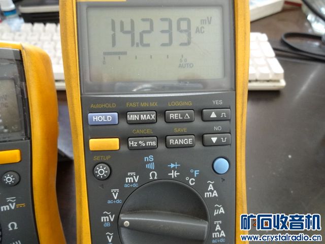

求知无足 发表于 2024-2-5 17:49
如果有毫伏表,可用直流档测量变频管基射之间的正向电压。这个正向电压,如果是PNP管,基极负,射极正;NPN ...
版主好  手里的数字表有交直流毫伏档,请问可否代替指针式毫伏表来测量?
这个,应该一定好过指针式的!

jiedamotuo 发表于 2024-2-6 12:13
谢谢版主  如果是这样的话就不用买指针式毫伏表了
有这样的利器,调试这种收音机的前三级静态电流是,不用断开电路印制线,直接把mV表并在那只100欧电阻上,就可以完成静态电流的调整与测量工作。
