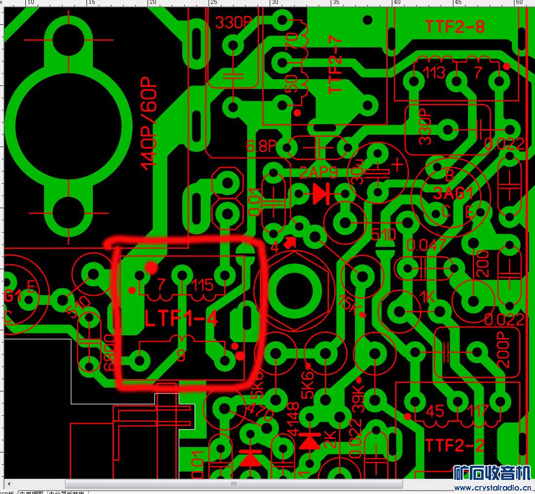

双调谐2p3焊好了不响

 楼主| 发表于 2024-2-5 21:39:16 | 显示全部楼层
求知无足 发表于 2024-2-5 21:17
看来朋友还是同名端的问题。同名端是什么问题?这个,就是两个绕组,如果都是顺着一个方向绕的,那么头与 ...
我是先绕9圈的,然后再绕初级,都是从红点部位开始绕。先绕的9圈的,然后绕的初级7,再绕115
发表于 2024-2-5 21:44:41 | 显示全部楼层
不知朋友的振荡线圈是怎么绕的。我这里给个方案,朋友可试一下,看看是不是能够起振:

 楼主| 发表于 2024-2-5 21:49:15 | 显示全部楼层
我就是这样绕的,绕了三次了还是不行

发表于 2024-2-5 22:01:07 | 显示全部楼层
发表于 2024-2-5 22:01:15 | 显示全部楼层
是不是照片上标注的顺序绕的?不是的话参照着绕
发表于 2024-2-5 22:02:52 | 显示全部楼层
匹诺曹 发表于 2024-2-5 20:15
红框内的二个点连接是短路振荡供调中放曲线用的,中放曲线调好后要拆开,这样才能起振。
你应该搞反了,那个点断开时振荡线圈不接入
发表于 2024-2-5 22:03:22 | 显示全部楼层
gaoqing197899 发表于 2024-2-5 21:54
难道是磁芯问题,我再用2-3的本振改绕一个
不是,不是磁芯的问题。不起振,不可能是磁芯的问题。即使没有磁芯,只要晶体管的频率上限足够,也一定会起振。这种电路的起振不起振,一般都是同名端的问题。
发表于 2024-2-5 22:04:52 | 显示全部楼层
你可能真是同名端搞反了,首先初次级要向一个方向绕,都是顺时针或者都是逆时针,虽然不同向也可以,但是很容易搞混同名端,然后同为起始端或者同为结束端的就是同名端,也就是两个红点的位置。
发表于 2024-2-5 22:06:15 | 显示全部楼层
反正要绕振荡线圈,如果还不起振,朋友何不故意把次级的反向绕,焊入电路看看结果?
