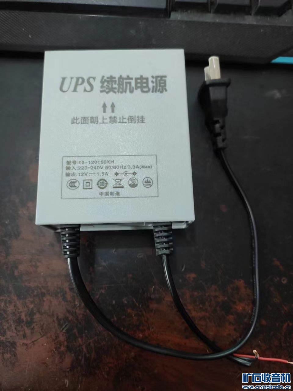

请教想用铅酸电池为路由器及光猫及摄像头供电
 楼主| 发表于 2024-2-1 14:04:00 | 显示全部楼层
刚才实践一下用万能表电流档串在限流灯泡,慢慢调整输入电压,让充电电流在几mA以内。电路应该接上假负载调试。
用假负载调试不是想象的那么理想!开始用12V35W的灯泡做假负载,调好后电脑开关电源输出电压500型指针表13.几伏的,钳表数字显示13V。12V35W的灯泡做假负载是12V左右,肖特基二极管居然有近1V左右的压降?假负载改用5-10W的灯泡后居然上到了13V了,重新调整电压使假负载上电压在12V,充电电流也在几毫安,但假负载并上35W灯炮电压下跌到11V左右,电瓶开始向负载供电了!只能按实际负载调整开关电源的输出电压!
 楼主| 发表于 2024-2-1 19:27:28 | 显示全部楼层
换下来的UPS续航电源
