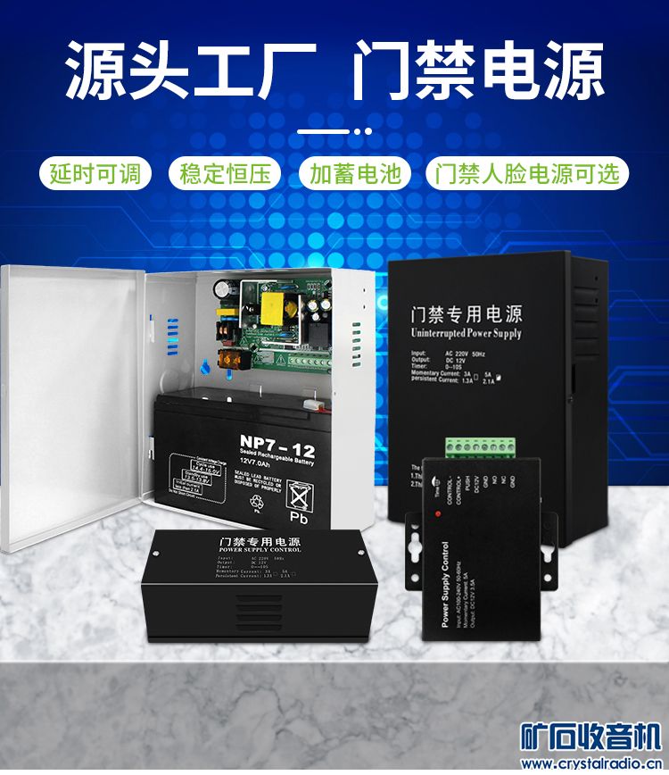

发表于 2024-1-30 16:46:21 | 显示全部楼层
门禁专用电源12v5a电源机箱+蓄电池

 楼主| 发表于 2024-1-30 18:03:59 | 显示全部楼层
蓝梦祥 发表于 2024-1-30 16:46
门禁专用电源12v5a电源机箱+蓄电池
看了最大的我都嫌小了点,用不了几个小时的,还是自己搞吧。
