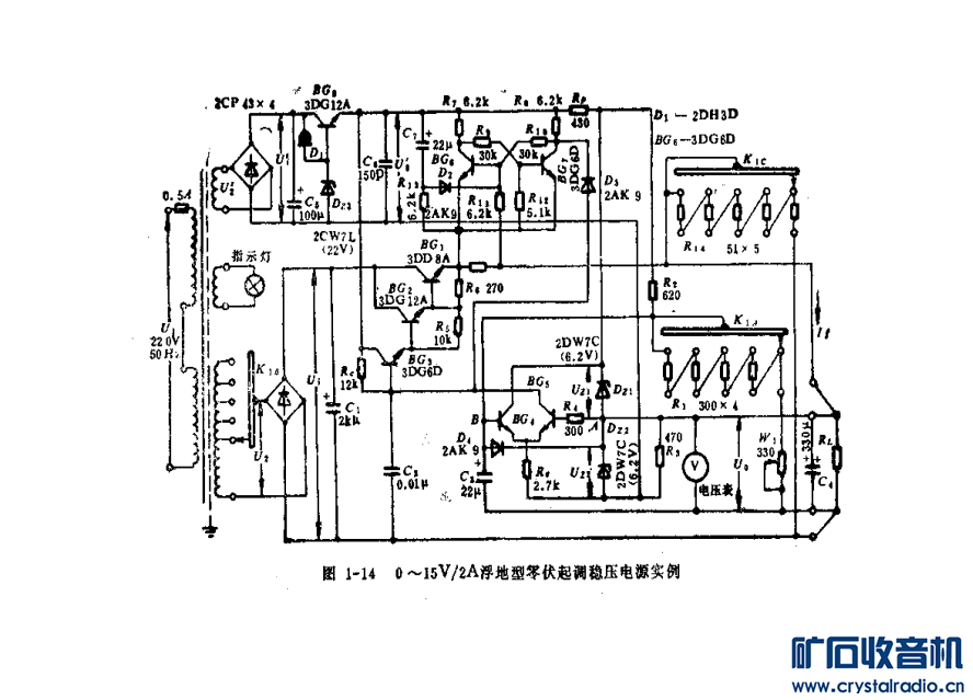

楼主: 求知无足
这只二极管的作用是什么

发表于 2024-2-4 20:13:09 | 显示全部楼层
谢谢,求版主耐心教导和细心指点。真倍感温暖。歉意的是我水平差。理解很慢。
容我慢慢琢磨,慢慢消化。
非常感谢。!
发表于 2024-2-5 08:27:27 | 显示全部楼层
如图,切低档时让C2加快放电。
 楼主| 发表于 2024-2-5 09:04:31 | 显示全部楼层
king5555 发表于 2024-2-5 08:27
如图,切低档时让C2加快放电。
这只二极管D1,在切换电压档位时,两端的电压是静态不变的,动态有冲击。
发表于 2024-2-5 20:13:48 来自手机 | 显示全部楼层
稳态时二极管沒作用,所以才有此帖。当降档时等待输出电容放电到达二极管有顺偏時,22uF电容就順着二极管放电,以缩短到达稳态的时间,否则22uF的储电很慢才下降。因此加快22uF放电是主要目的,箝位只是順便形成的。所以二极管应选用锗管或萧特基。基本上这可变稳压器过于复杂,可以更简化。
