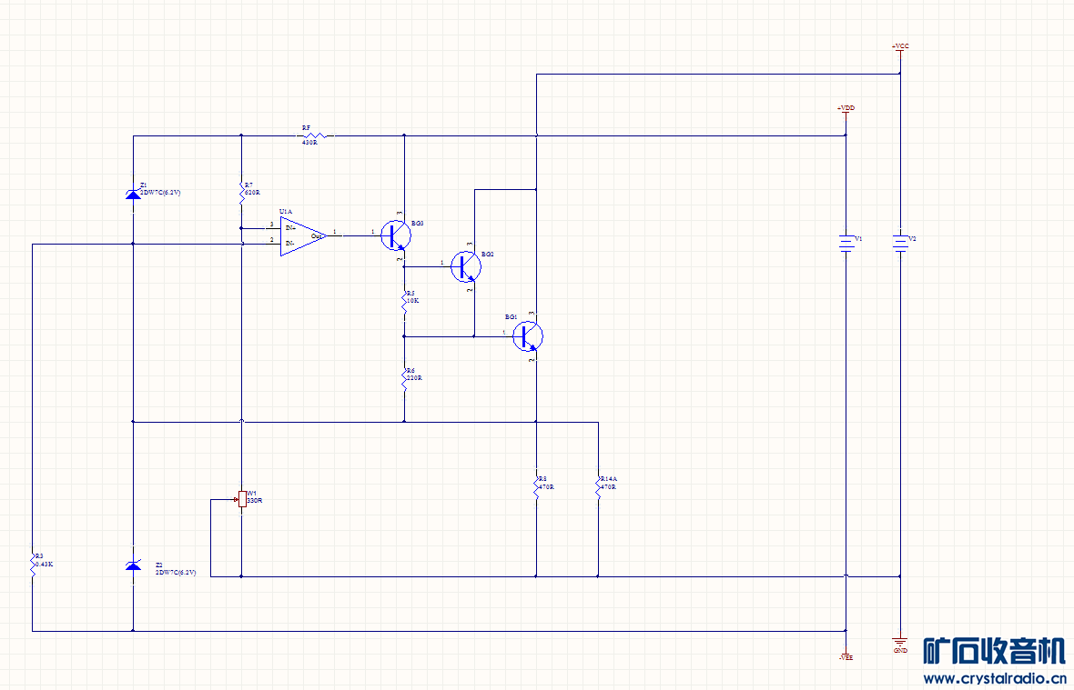

楼主: 求知无足
这只二极管的作用是什么

看似这个电阻无用,你要看它接哪里。
它接辅助电源的地,相对电源输出电路而言,即使输出电压调节为零时,它的一端电压为零,另外一端不为零。

朋友,这个电源,一旦发生短路而电源保护,如何再次启动它呢?

主电源的地与副电源的地不通,没有形成回路,这样输出端电位发生变化也不会造成BG5电流的变化,因为虽然基极电位变化了但是射极电位是浮动的。没有形成回路的电路是产生不了电流的。

看这个图片,主电源的输出端和稳压管连接点和付电源连接在一起

请您再仔细地对电路进行分析。输出端的电位,与比较端的电位是相等的。与浮地端的电位,也是固定关系:相差一个稳压管的电压:也就是浮地端的电位,等于输出端的电位减去这个稳压管的电位。由于稳压管两端的电压是固定的,所以,输出端的电压变化增量,必然仅仅反映到比较端,也只能反映到比较端。这个电路的妙处,就是增量全反馈。

举个例子朋友可能就会明白了:假如DZ2的稳压值是6.2V(图示值)。当输出端电压为零时,浮地端的电压必然等于 -- 6.2V;当输出端的电压等于6.2V时,浮地端的电压必然等于0V。这个关系,是固定的,不变的。所以,如果输出端有增量发生,那必然只会反映到比较端。

有些是遗漏,有些是故意。
比如,DD8A电流输出检测电阻,故意不标出来,使人不好分析。
浮地问题,实际就是想提供一个负电压,使电源管输出0v,此时,输出电流也为0。
人为短路输出端,作为电子爱好者是尽量要避免的行为(虽然它有输出短路保护,也要防止它失效的时候)。

朋友啊,您真会观察细致入微呢。虽然不会故意地去短路输出端,但为了检测,这个工作还是要做的。那么,如何再次启动这个电源呢?

朋友红色圈圈中的那只电阻,就叫它为检测电阻吧。在分析故障保护时,它有用。在分析其它时,就当它不存在罢了。如果针对分析故障保护时,它的值,在电路中是固定的。它两端的电压,是左正右负的一个PN结值,您就当它是0.7V吧。在输出2A电流时,要在这个电阻上产生0.7V的电压,欧姆定律可以计算出,它等于0.35欧。

朋友红色圈圈中的那只电阻,就叫它为检测电阻吧。在分析故障保护时,它有用。在分析其它时,就当它不存在 ...
理论与实际,会相差很多。
如果按照理论依据,0.7x2=1.4w功率电阻,而实物肯定不会是它,它的功率一定大于2w或者以上。^_^

这个电路没有用到直流可控硅元件来做短路保护,解除短路估计可以自行恢复正常~个人思路喔^_^
