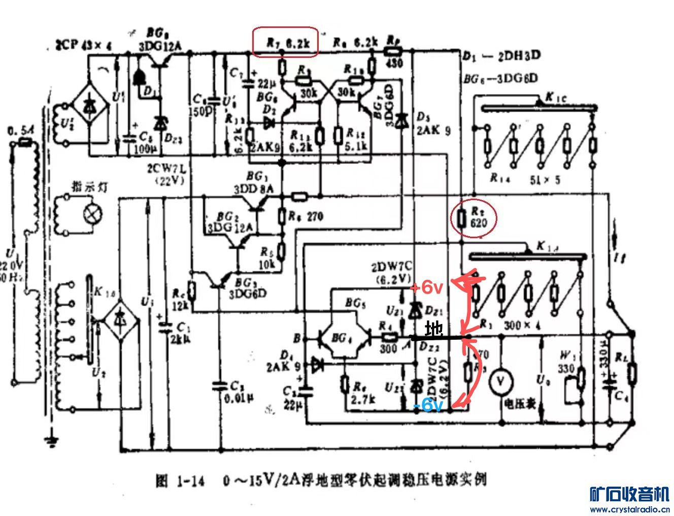

这只二极管的作用是什么

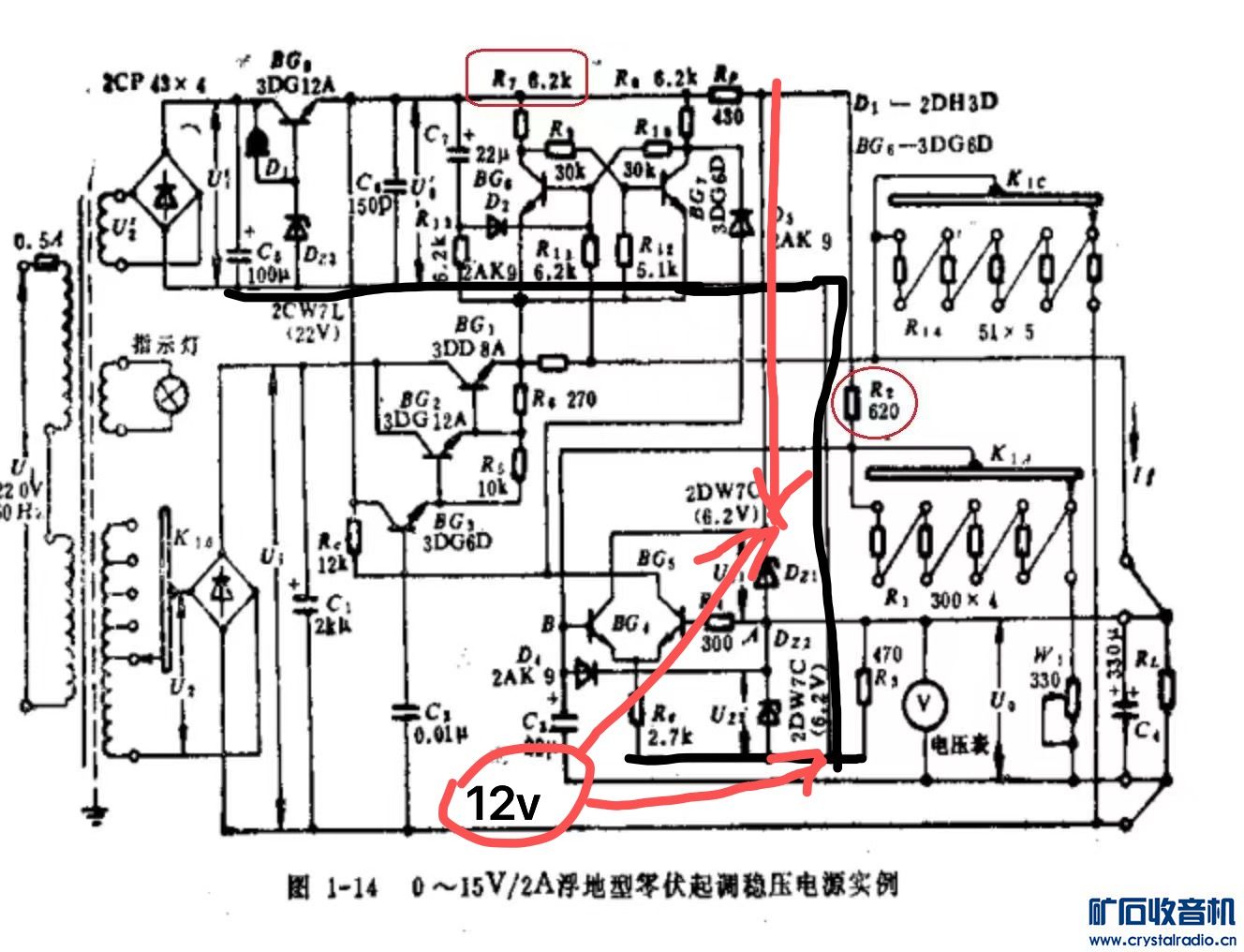

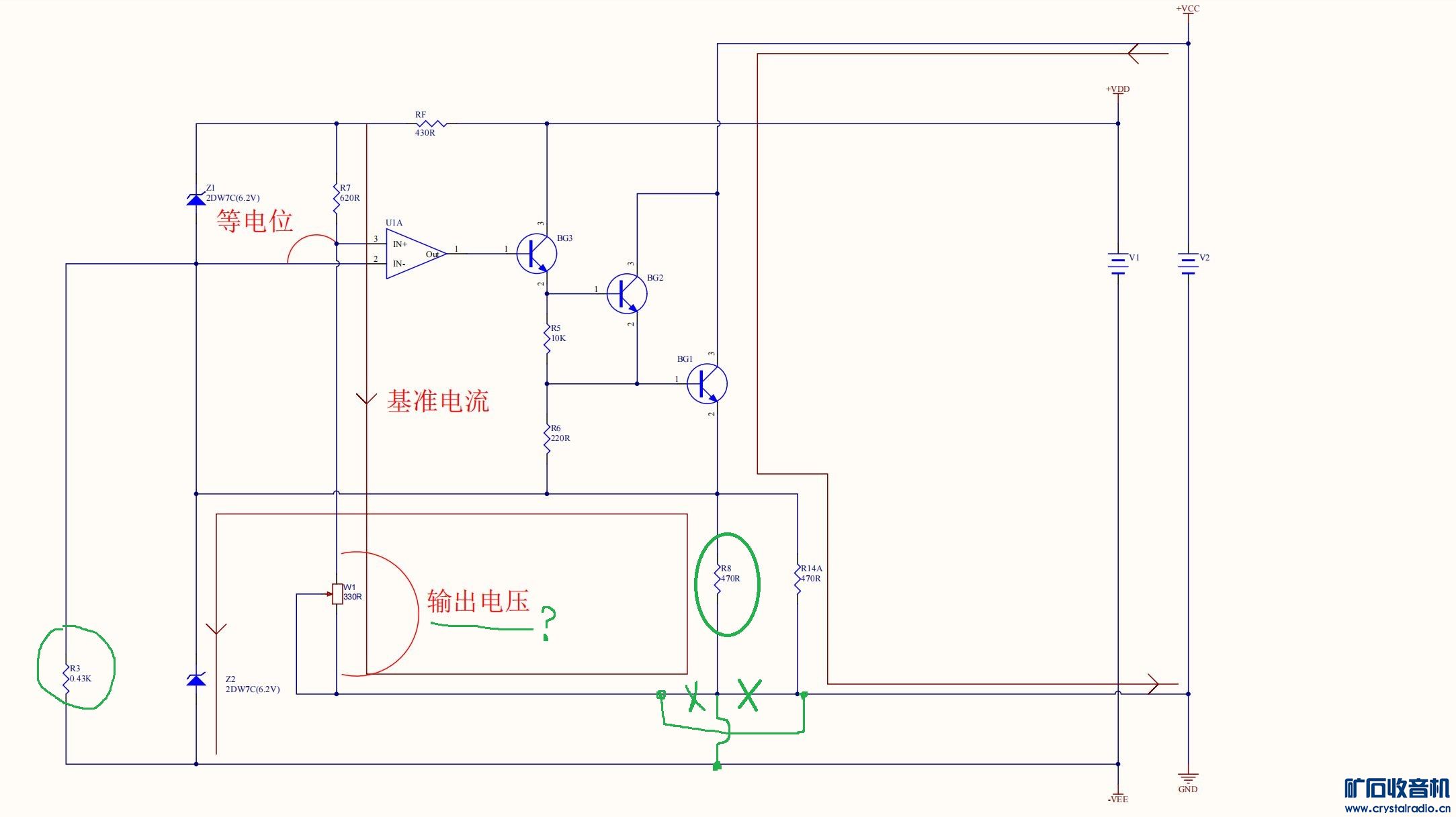

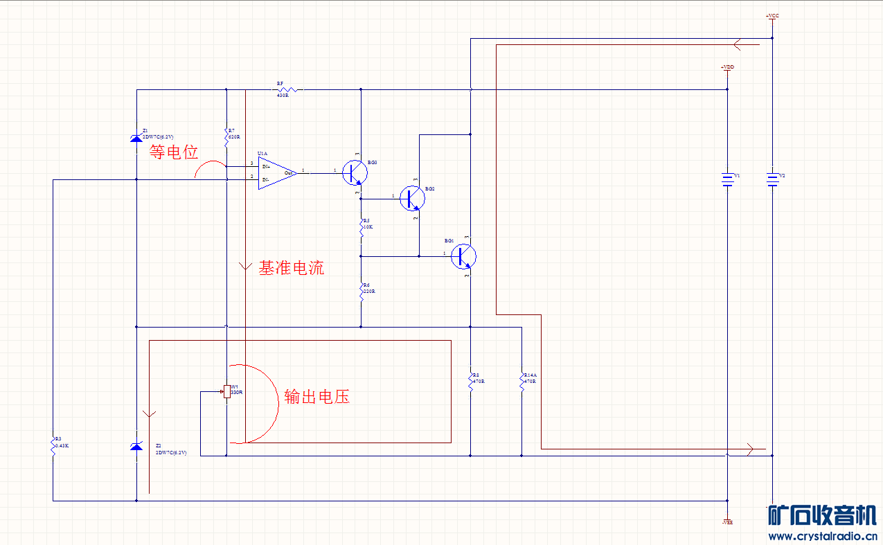

负载电阻和释放电阻将主副电源连接在一起了,你将差分等效为运放去分析比较简单,运用虚短原理,-输入和主电源输出短路,则+输入端和-输入端电位一致,上面的稳压管是基准电压,那620R电阻流过电流就是恒定的,这个恒定的电流流过调压电阻和电位器,那产生的电压就是输出电压,调压电阻为零时,则输出最小为零,调压电阻最大时1.53K,则输出最大电压为15V
我已经在PDF文件里面标了电流方向,你留意看一下。

发表于 2024-1-25 23:31:42 来自手机 | 显示全部楼层
求知无足 发表于 2024-1-25 07:46
谢了谢了!谢大脑师啊!我真的分析不出它的这个作用。有了这只开关二极管,任何时候,也就是开关置空的瞬 ...
二极管给电容22uF泄放回路,恰恰刚好也是箝位之勢。切換空隙由这电容吸收。切換输出电压由大变小时若不让22uF泄放,输出很慢才会下降达标。

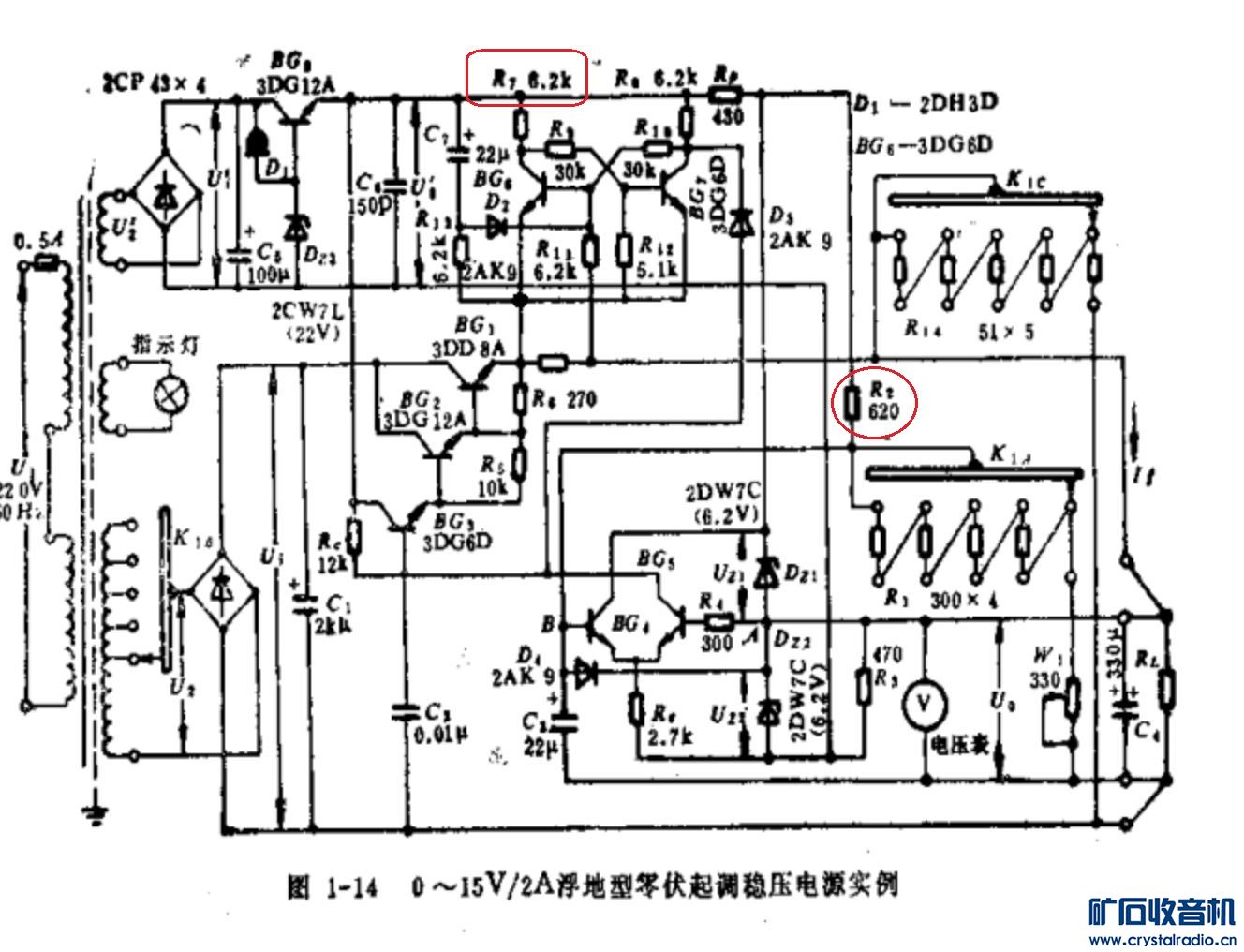

非常感谢您的清晰的PDF图!
我看了一下,您画的有几处与原图不符:
1)470欧(您标注R8,看原图似乎应为R3)电阻下端并非接到主电源负极,而是接到副电源负极;
2)输出电压的标注位置不对;
3)最左下方的R3(0.43K)电阻在原图中未找到。

那只是示意图,两个470R的电阻相当于负载和释放电阻。430R电阻在原图的上面是给两个稳压管供电电阻,下面的430R的电阻原来是470R的,和稳压管并联那个

谢谢解释。
抛开并联的电阻不谈(与反馈回路无关),还是没有形成完整的反馈回路。

主电源和副电源是没有回路的,R7是620R的电阻,它的电压就是上面稳压管的稳压值6.2V,电流大概是10mA,这个电流会流过调压电阻和负载,释放电阻,则负载和释放电阻上将会有一个上负下正的电压,这是副电源的一路电流回路,输出为零时,为了维持输出为零,主调整管将会输出10mA电流将反相电流抵消掉,也就是说主电源的调整管最小工作电流不小于10mA,如果输出15V,没有负载电阻仅仅有释放电阻时,则主调整管不仅要输出10mA抵消电流,还会额外输出75mA的电流,总电流是85mA

发表于 2024-1-26 12:00:54 | 显示全部楼层
枫丹白露 发表于 2024-1-26 09:51
主电源和副电源是没有回路的,R7是620R的电阻,它的电压就是上面稳压管的稳压值6.2V,电流大概是10mA,这 ...
没有回路,这个电流是如何形成的呢?
另外,R7=6.2K,在原图的最上方一行。您说的620欧的那个电阻可能是R2?印刷不清楚,不好确认。
