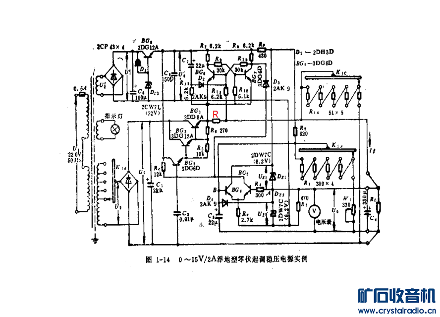

这只二极管的作用是什么
 楼主| 发表于 2024-1-27 18:55:04 | 显示全部楼层
电路中的过流检测电阻设为R。当电流通过R时,产生左正右负的检测电压。这个电路正常工作时(负载电流小于等于2A),检测电阻R上的压降不大,对双稳态电路不产生影响,双稳态电路保持左管饱和右管截止的状态不变,电源正常工作。
当负载电流超过2A以上时,检测电阻R上的电压异常变大。这个电压是左正右负,对BG6是反向电压,加在BG6的基射之间,促使BG6截止,激烈的正反馈瞬间导致BG7饱和,其饱和压降低于0.3V。看绿线所标回路,总压降也不足0.6V。这样低的压降,加在三个PN结上,导致组合调整管立即截止,主电源回路无电流输出,电源进入保护状态。并且一直持续这种状态不变,直到电源再次启动为止。
 楼主| 发表于 2024-1-27 19:09:39 | 显示全部楼层
这个电路,一旦发生电源保护,是不能自行恢复正常工作的,必须再次启动,电源才能开始正常工作。
短路故障发生时,电源保护。这时,即使是消除了故障,电源负载端正常了,检测电阻上的电压也小了。但由于双稳态电路的特性,BG7管依然一直处于饱和状态,电源不能自行恢复正常工作。所以,再次启动电路使电源能够正常工作是必须的。启动,可以有这么多方法。这个电路,看不出启动元件,所以,它的启动,只能是关闭总电源开关,使电路中的那只22微法电容放电完毕(放电很快,不用等待)。这样,再打开电源开关时,这个电源 就可以正常工作了。
如果能在BG6的集射之间,加装一只常开开关K,做为启动开关,这个电源再启动就不必次次总是要关闭与打开总电源开关了。只要按动一下K,使BG6的集射连通,迫使BG6饱和,BG7截止。电路就可以正常工作了。这个K,只能使用那种按动时关闭,松开时自动断开的那种开关。这种开关,叫什么来着?
 楼主| 发表于 2024-1-27 19:18:49 | 显示全部楼层
以上是自己看电路想像的,不一定正确,仅供参考。
 楼主| 发表于 2024-1-27 19:21:03 | 显示全部楼层
新增加的这只开关K ,就叫做启动开关吧。大差不差的,意思意思。
 楼主| 发表于 2024-1-28 15:51:35 | 显示全部楼层
为确保BG6的安全,应该增加一只1K的限流电阻:
 楼主| 发表于 2024-1-28 15:55:16 | 显示全部楼层
如果再把差分管BG5的集电极电阻(12K)换成一只1mA的恒流二极管,这个电路,经过以上的改进,已经是可以极大地改善性能了。
发表于 2024-2-1 11:15:30 | 显示全部楼层
非常感谢求版主的详细指点。前辈对技术细节的关注深深的感染了我。您的细致解读如循循善诱般的非常适合我等初学者。特大胆向超版老师提个要求。请您像长短老师一样把自己的帖子汇总成一个链接附在贴后。方便我等后学者查找学习。谢谢

发表于 2024-2-2 17:55:27 | 显示全部楼层
求知无足 发表于 2024-2-1 12:09
本电源的设计,我从心里感叹其精美优雅,无处不透露着设计者的睿智与深厚功底。真乃佳作啊!
是啊。这个电源设计。足够精巧。也正适合我这样的初学者琢磨的。因为太复杂的电路。我的脑筋不够用啊。
发表于 2024-2-2 19:27:05 | 显示全部楼层
短路故障 ...
说说我的学习体会。请大佬指点
这两个配置差不多的对管电路。平时处于微妙的平衡状态。(考虑加入了限流电阻上的正常压降的影响)
左管 之所以能率先导通。是因为有了启动电容的瞬间加速(足够的脉冲助力)。在正反馈的作用下,得以维持导通状态。对方管子也只能干顿眼。
从导通到截止 是因为限流电阻上的压降能反向抵消它发射结的正向偏置直至反偏。而这个反向偏压是有一定高度的门槛电压( 限流而不稳流),足够的反偏电压才能使左管由导通转为截止。也就是两管之间也只是在足够外力的作用下,才能发生正反馈作用并翻转状态的。故障恢复后,左管在两个 外力都不在的时候,左管同右管一样仅凭自己是无力改变当下的状态的(此时两管之间的正反馈无处借力)。 因此就算是主电路电流由异常转为正常。保护电路维持在上一个状态
 楼主| 发表于 2024-2-2 19:33:46 | 显示全部楼层
hbrhbr 发表于 2024-2-2 19:27
说说我的学习体会。请大佬指点
这两个配置差不多的对管电路。平时处于微妙的平衡状态。(考虑加入了限流 ...
朋友理解的非常到位。这个双稳态,只有在外力的作用下,才可能从一种稳态到另一种稳态,否则,只会保持不变。
发表于 2024-2-2 19:37:11 | 显示全部楼层
短路故障 ...
老师让我回答。我就试着回答了。
自复位的按钮吧,相当于给左管子再来一个脉冲信号。让它再次饱和导通。从而使右管子回到开始的截止状态。
 楼主| 发表于 2024-2-2 19:41:32 | 显示全部楼层
hbrhbr 发表于 2024-2-2 19:37
老师让我回答。我就试着回答了。
自复位的按钮吧,相当于给左管子再来一个脉冲信号。让它再次饱和导通。 ...
非常正确。所谓的启动,就是要让左管饱和右管截止。为达到这一目的,有许多方法。除了朋友所说的方法外,也可以用一个自恢复按键开关,接在右管的基射之间。按动这个开关,迫使右管截止,也是 一个很好的方法。
