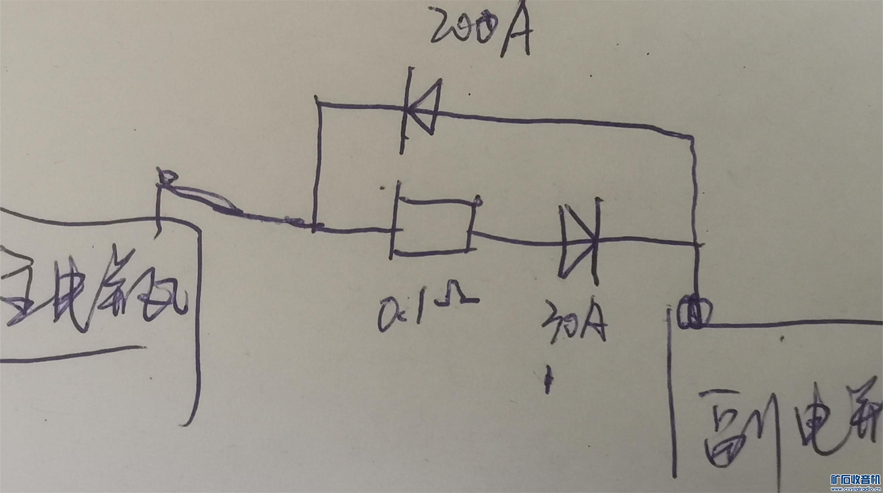

所以我暂时只能把电容直接并在电瓶上了,想并在继电器处都困难。

一直在网上找直接并的例子,包括铁锂电池,有直接用的,不过还是得实践才行,刚研究限流电阻,0.1欧,很神奇,电流越大分压越大限制越大,就是得大功率的

如果方便改的话,可以试试把电容直接加在汽车电路中,把铅酸电瓶串一个限流电阻后再接入原电路。空想的话,这样可以降低启动时对电瓶的冲击,让电容提供能多的能量。不过即使是这么改,也挺费劲。

我装了260AH的副电瓶,铁锂的,今天下单0.1欧100W的电阻,前些日子又买了个80AH的小的铁锂,准备加电阻和二极管用小的直接试试,200A的二极管昨天收货了,还得一个小点的二极管用来充电,为知道行不行了

我装了260AH的副电瓶,铁锂的,今天下单0.1欧100W的电阻,前些日子又买了个80AH的小的铁锂,准备加电阻和 ...
二极管压降大了点,不过主电瓶内阻大的时候这个压降不算什么,有兴趣了可以试试自己做个理想二极管玩玩,我用的是LM7470Q+IPT004N03L。
不过这个理想二极管自己有个待机电流,不到1毫安,长期考虑也不算小了。
30A的二极管,好像在这里没有什么作用了吧,反而降低了充电电压。

充电是限流的,80A电池要控制在10A以内才理想,太大了对电池不好。理想二极管不会玩,看了一下买这个二极管时忘了还有理想二极管了

这里只希望副电頩在启动时能帮上一半的忙就行了
