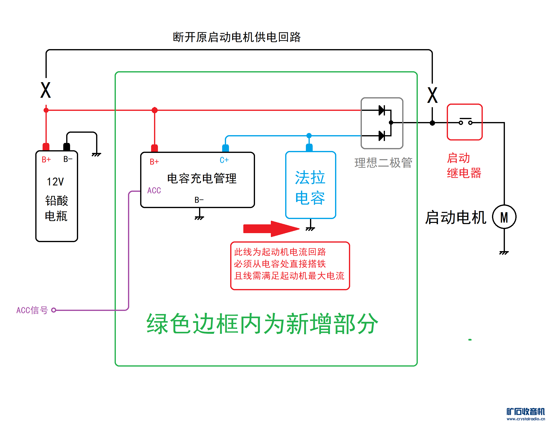

内阻问题无法解决,漏电问题,可以通过开关的方式,可控的让电容是否是否并在电瓶上,下面就是大体的设计方案图:
电容与铅酸电瓶,各自经过理想二极管后给起动机供电,这样电容和电瓶各自独立,不会出现相互充电的情况。
用升压电路,将电容的充电电压调整到略高于电瓶的平台电压,这样启动时会以电容为主要放电回路,减少对电瓶的冲击。由于使用了理想二极管,因此不用担心电容的较高电压会影响其他汽车电器。
电容的充电电路,使用汽车ACC信号作为使能信号,这样就避免了熄火后电瓶的损耗。如果有时间,可以先打开ACC,等电容充满电再启动。

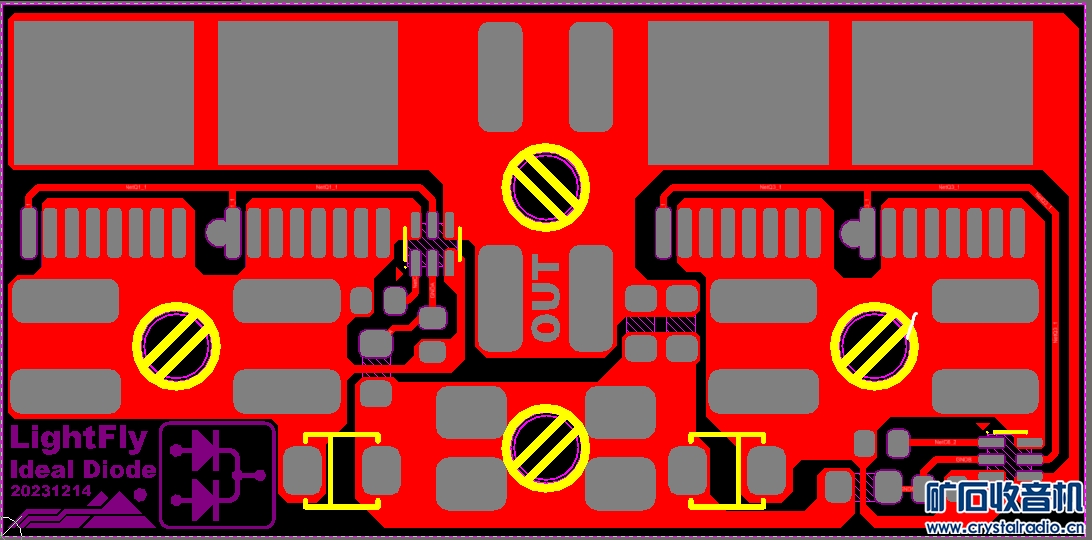

先从简单问题解决,做一个理想二极管,为方便散热,使用铝基板,控制器使用德州仪器的LM74700,MOSFET使用FDBL9406。
焊接好的样品
由于二极管持续耗电,所以需要测试一下它自身的耗电大小。
这个耗电量应该可以接受,因为是2个二极管,所以在电瓶处和电容处各自有这么大的消耗。

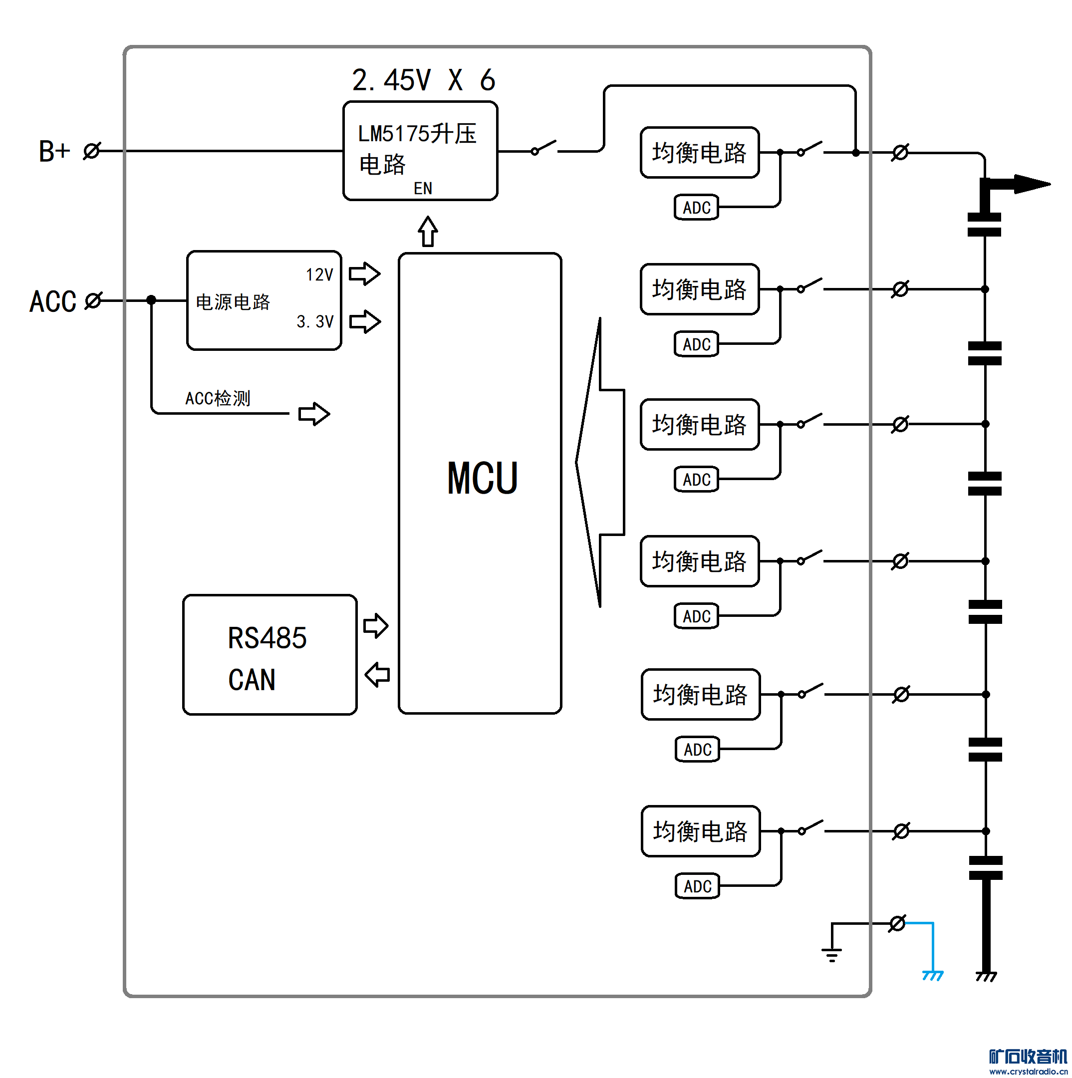

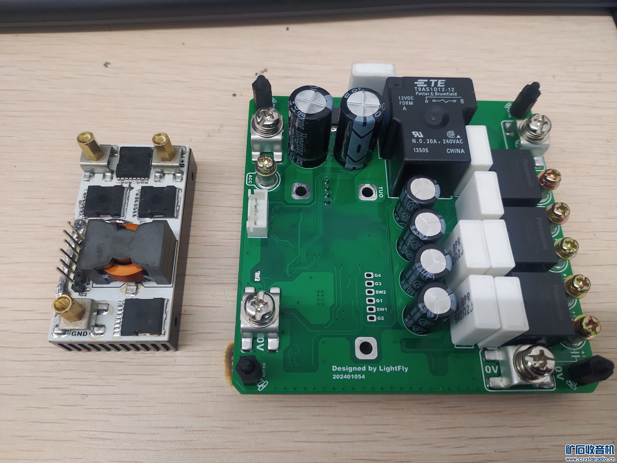

为了达到让电容在启动过程发挥主要作用,就要让电容的电压略高于电瓶电压,这就需要用到升压电路。汽车发电机电压最高时会达到14.8V,铅酸电瓶最低电压会低到10V甚至更低,这就需要一个可自动升降压的电路为电容充电。使用德州仪器的LM5175,这个控制器可以自动切换升降压模式。并且LM5175休眠状态下的功耗也很低。5175只是一个控制器,需要外部的MOSFET和电感。因为充电电流较大,所以无论是电感还是MOSFET,我都选了大功率的,并且设计在外置的铝基板上。
法拉电容单只是2.7V/3000F的,所以要用于汽车,需要6只串联,才能达到足够的电压。因为电容单体的差别,每个电容需要一个均衡器 ,也就是当某个电容充满电后,均衡器起作用,分走一部分电流,减缓它的充电电流,以限制它的充电电压不再提高。均衡控制器选用BW6101,BW6101有2个动作值电压可选,设计时用0Ω电阻做了可选的方式,实际使用时我按照2.45V用的。这里有个问题,我看很多均衡电路,包括锂电池的均衡电路,均衡电阻的功率都不大,我这里为了可靠,用了5W的水泥电阻。
由于均衡电路也需要耗电,为了尽可能减少电容平时的放电,我用继电器将均衡电路与电容进行了隔离,只有ACC有效时,均衡电路才会接入电容,平时均衡电路不好电。
用了一个STM32做总体的监控与控制,采集各电容电压,发电机电压,控制充电与否等等,还加了485和CAN接口,用于对外显示数据。下面时电容充电部分的框图:
LM5175的休眠耗电也很低,基本就是前面两个电解电容的耗电。本来也可以加个继电器解决的,但再加继电器,PCB面就超过免费的尺寸了……
设计中有一个不足,上图中5175后面加了一个继电器控制是否与电容连接,后来实验发现,如果继电器触点上,并联一个二极管+电阻效果更好,这样可以在部分电容充满电后,断开继电器,用二极管和电阻限流,对电容进行小电流充电。
下面是LM5175升压电路于休眠状态的功耗:
上述控制板的调试,仅仅是修改错误就耗费了近2天时间,其中一个错误,是5175的输出VCC忘了加电容,导致对MOSFET的驱动力不足。另一个是在设计的时候就担心的问题,将MOSFET和电感外置,会不会因走线过长引发问题,结果真的出现问题了,不过因为是给电容充电,对纹波要求也不高,因此靠着改变几个元器件的参数也能将就用了。

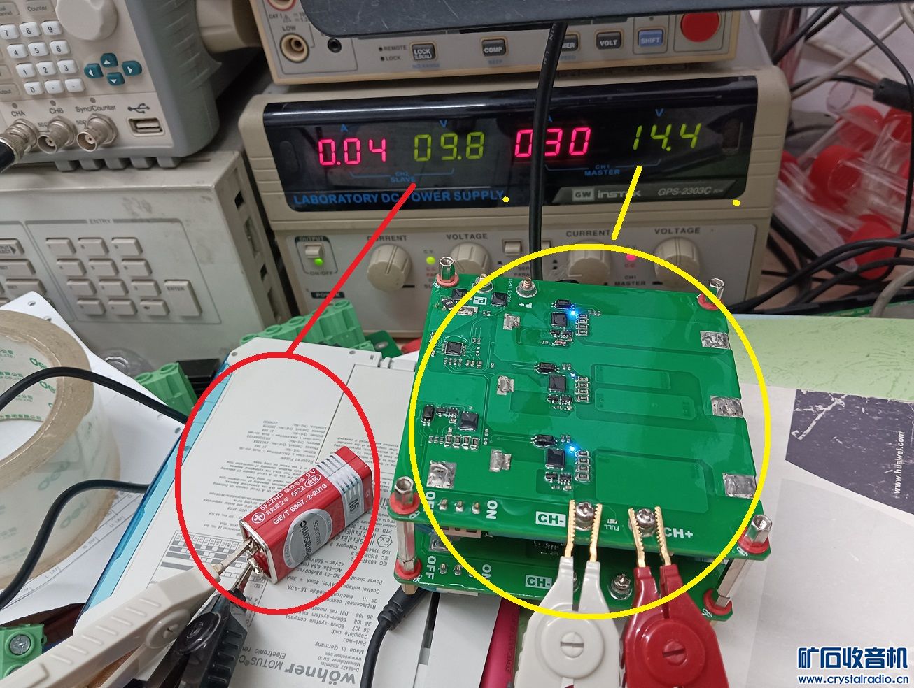

先用手里的几个小法拉电容做个充电测试:
为了玩的高兴,再增加点工作量,加一个屏用来显示电容的充电状态:
本来想做竖屏,看着顺眼,但是这个屏幕不支持文本数据竖过来,那就按它的方向改成横屏吧。绿色的对号表示电容充满达到均衡状态,红色箭头表示正在充电。

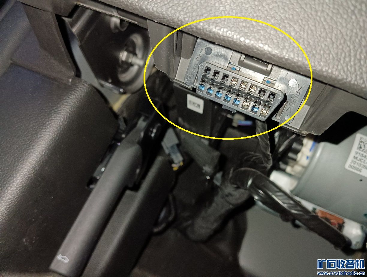

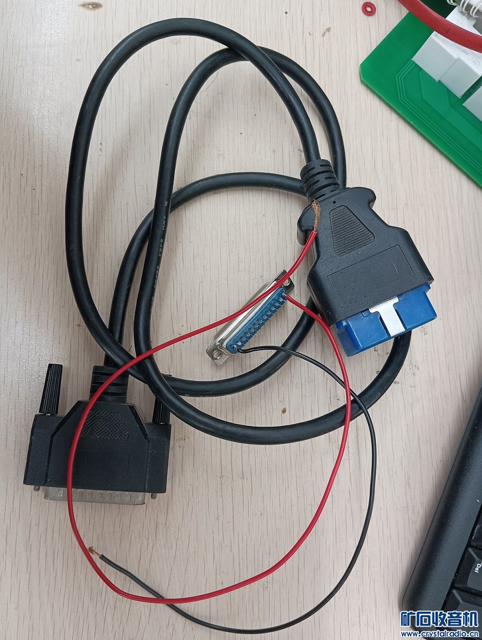

       近年来头脑愚钝,做事情总是想不到要点,昨天还为怎么接线而愁,因为要测试启动瞬间,所以自己操作这些就要在驾驶位,但机舱在外,扯根线又很长。好在家里没有足够长的线,不然我就要剪线了。晚上辗转反侧的习惯性失眠,想起了方向盘下有ODB接口,这样测试ODB接口就可以了,不用从机舱扯线了。几年前工作上开发过ODB设备,我偷偷留了几根线,这回派上用场了,完全在驾驶位就可以操作了。
以前做的ODB线,配上DB25,很方便接示波器

下面是汽车ODB接口

我觉得理想二极管不如采用继电器解决方便
建议如下:电容控制电路控制电容充电和电压检测,当电容电压至与蓄电池电压一致的时候,继电器打开,此时电容参与汽车启动;这时候发电机发电,控制电路可以控制继电器断开(当然,不断开也可以);当发动机熄火,车钥匙关掉后,必须断开继电器,防止蓄电池向电容放电。
发表于 2024-1-22 12:55:46 | 显示全部楼层
启动电流有点大,理想二极管方案可以嘛?

 楼主| 发表于 2024-1-22 13:02:29 | 显示全部楼层
twsg 发表于 2024-1-22 12:50
我觉得理想二极管不如采用继电器解决方便
建议如下:电容控制电路控制电容充电和电压检测,当电容电压至与 ...

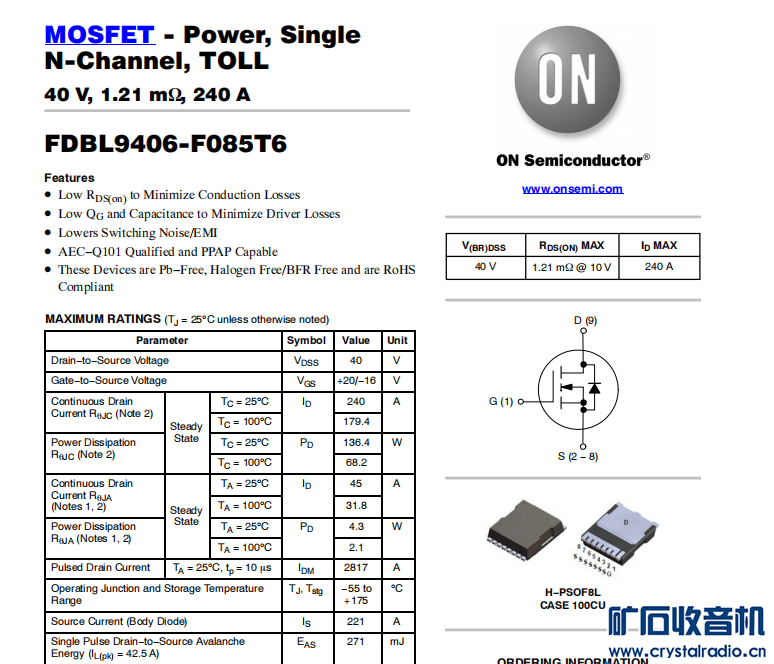

谢谢您的建议,最开始我想用一个具有长闭常开的继电器做切换,常闭接电瓶,常开接电容,根据电容电压控制继电器,后来发现网上卖的这种转换型200A继电器不靠谱,靠谱的价格高了点,于是想尝试一下理想二极管的效果,毕竟理想二极管用于大电流我还没实践过,正好借机体验一下。不久前又弄到了一个宏发的直流高压大电流继电器,宏发介绍说是用于电车的,还带磁吹弧功能,也正合适。二极管测完了再用继电器测一下,
 楼主| 发表于 2024-1-22 13:21:33 | 显示全部楼层
yiguangqiang88 发表于 2024-1-22 12:55
启动电流有点大,理想二极管方案可以嘛?
用低自放的6×360F自带均衡的法拉电容组(我运气好,完全充满后 ...
选用的二极管是FDBL9406,规格如下
按手册的数据,电流不是问题,启动时间虽然短,但电流太大,这个1.3毫欧的内阻也不小,怕发热大,所以用了铝基板。
为了保险起见,我又并上了一个英飞凌的MOSFET,这个内阻小一些
所以这个理想二极管每一路都用了2种MOSFET并联,百安培级别的实际效果和压降还没测试,最大测试过6A,压降在200mV左右。
因为买的都是旧件,所以买了2种实验,焊接的时候忘了对比测试,就打算这么用了。
