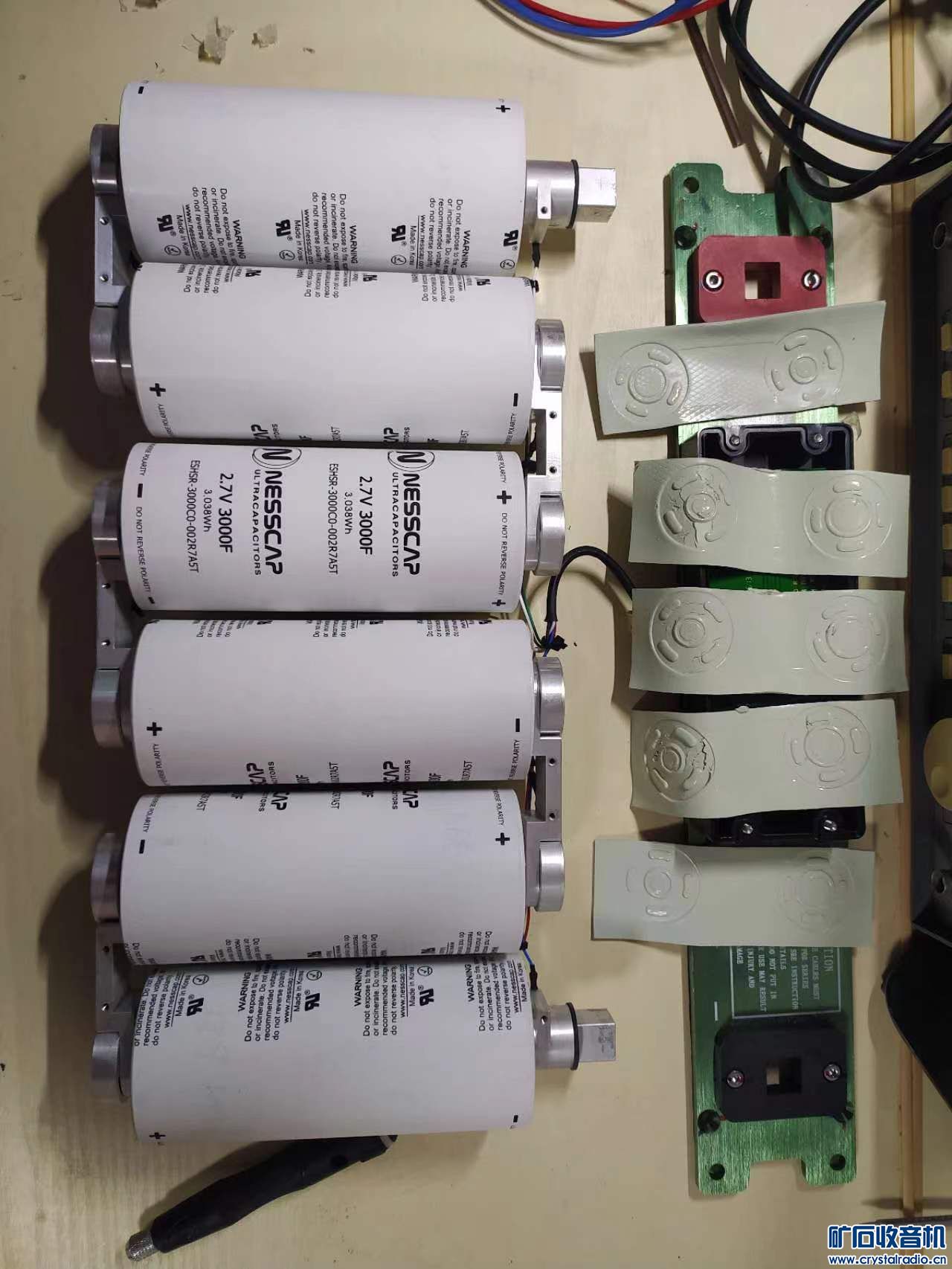

历时近一月,将买来的法拉电容自放电测了一下。
电容为韩国NESSCAP法拉电容,3000F/只,6个串联,约500F。
自带电阻板,这个板上就是几个电阻,因为新的电容一致性较好,不过到我这里他已经十几年寿命了,需要再加个均衡电路可靠些。
背面比较干净,什么都没有。

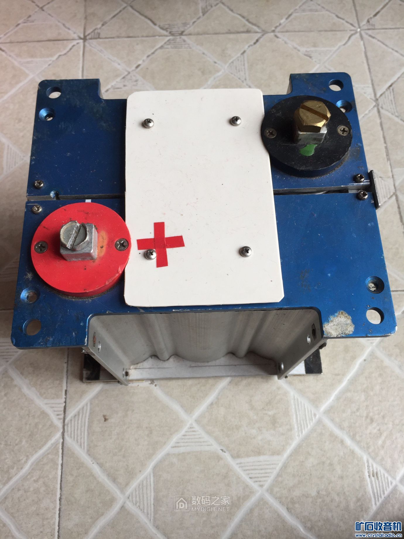

这个是自动启停的电瓶,才用了5000Km,并且我不用自动启停功能,因此这电瓶还算很新,没有老电瓶来对比测试。
