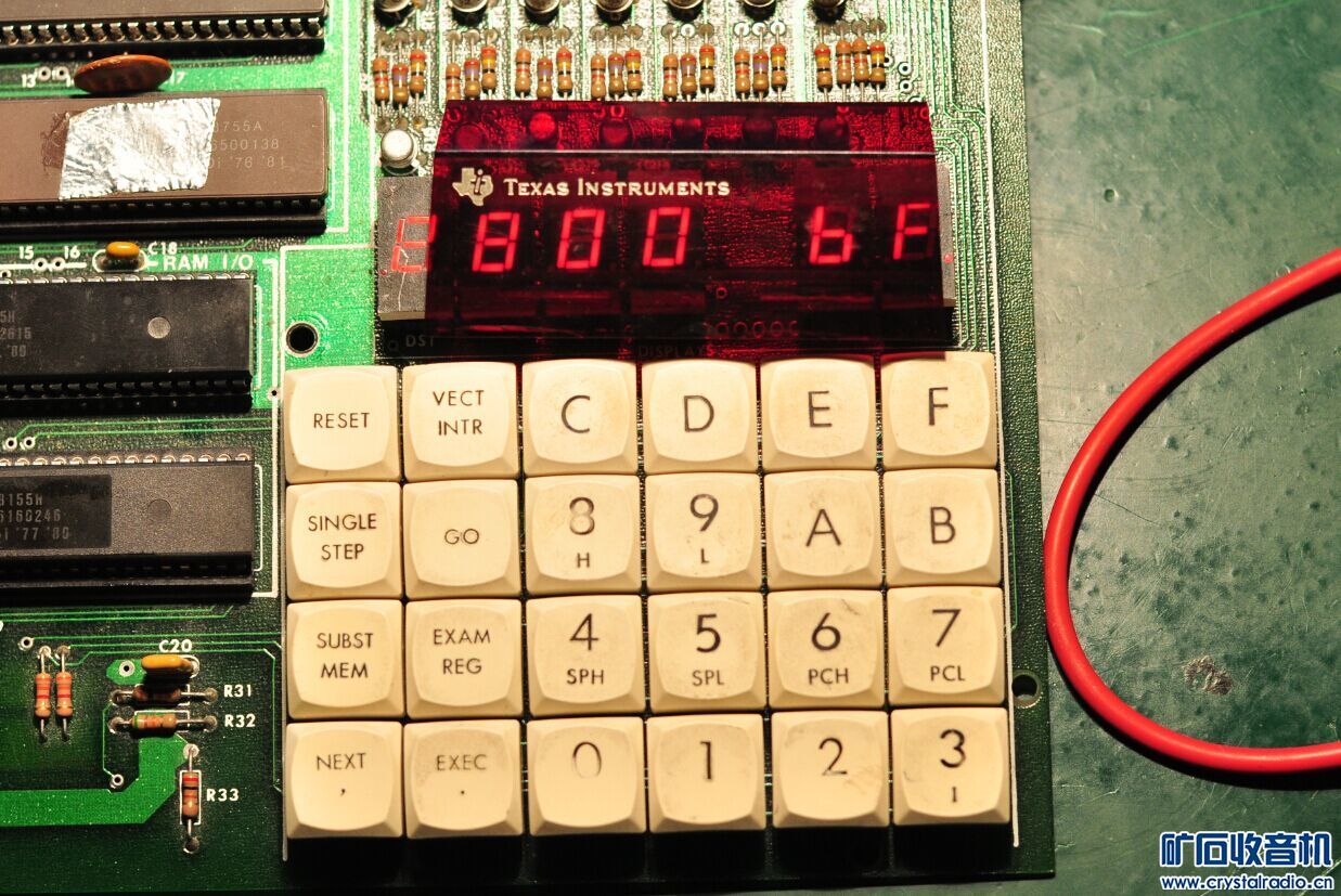

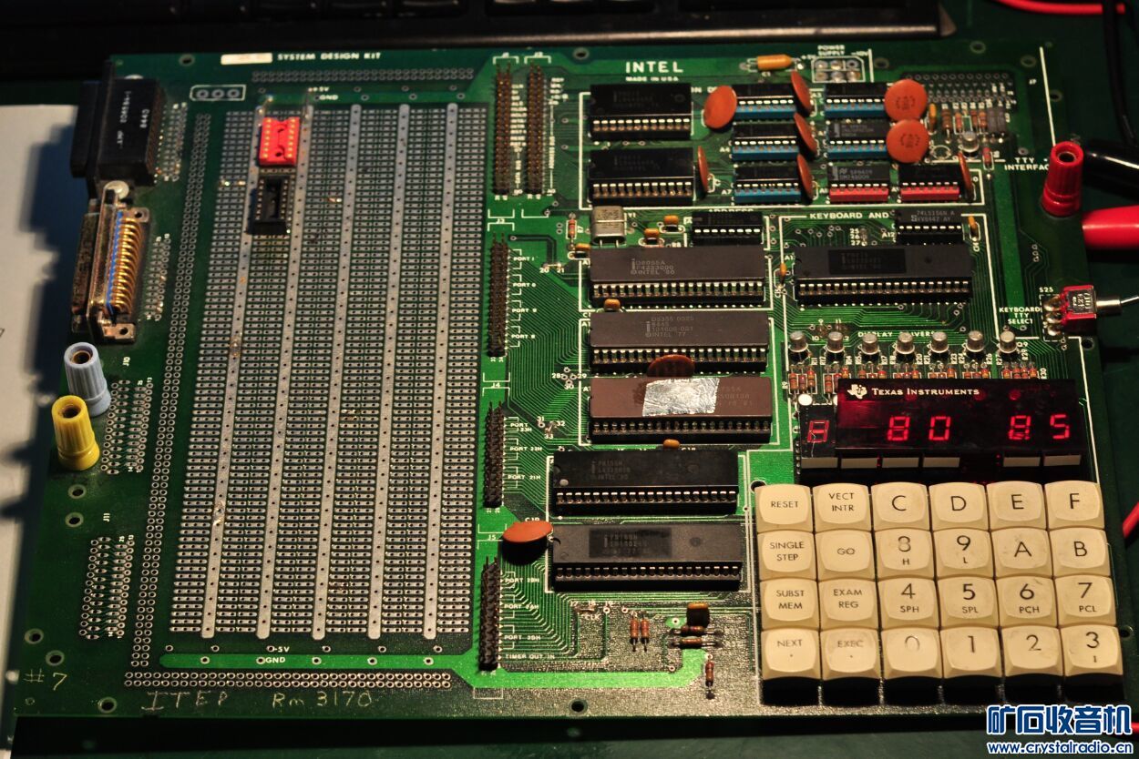

我觉得这挺适合lz的,散装的单片机,上面有lz最爱的存储器。里面有一小段自带的监控程序用来处理键盘输入,直接从键盘上打机器码就能运行
发表于 2024-1-24 17:50:01 | 显示全部楼层
ChrisLove 发表于 2024-1-24 17:46
我觉得这挺适合lz的,散装的单片机,上面有lz最爱的存储器。里面有一小段自带的监控程序用来处理键盘输入 ...
楼主对数字的认识仅局限于0和1,
你这上面的所有字母都被识别为英文,
比如A、B、C。
最好是八个开关对应八个灯
发表于 2024-1-24 17:52:44 | 显示全部楼层
abbey_tom 发表于 2024-1-24 17:50
楼主对数字的认识仅局限于0和1,
你这上面字母都被识别为英文,
比如A、B、C。
国产的TP801单板机,确实有按键上全部写中文的。不过就算是汉字,lz可能也只知道怎么念,两个连起来就不知道啥意思了。真是遗憾。。。
