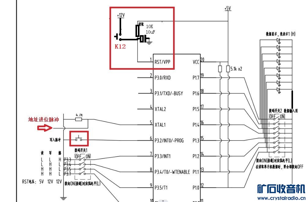

搭接电路这些粗糙活我来试试,可参考一下是在哪个细节方面出错了,按照之前的亮灯数据写入单片机可识别自行正常运行
可按图修改RC复位及擦除烧写电压供给电路,P1口LED改直接接地
操作步骤
1、拨码开关2置1111 1111,拨码开关1置LLHH通电,1脚电平由低变高复位进入读出状态,拨码开关置LLLL读特征字显示1E(相应2345LED灯亮)这时已确定当前为000H地址,拨码开关置HLLL进入擦除状态,按住K12给1脚+12V,按一下6脚开关进行擦除,然后松开K12,1脚电压恢复至5伏,拨码开关1置LLHH关电重启
2、拨码开关1置LLLL读特征字显示1E(相应2345LED灯亮)这时已确定当前为000H地址,拨码开关1置LLHH进入读出状态(这时P1口LED全亮)
3、拨码开关1置LHHH进入烧写状态,设置拨码开关2为需要写入的数据,按住K12给1脚+12V,按一下6脚开关进行写入,然后松开K12,1脚电压恢复至5伏,拨码开关1置LLHH,拨码开关2置1111 1111,进行当前地址读出校验,如读出数据正确再给5脚一个进位脉冲,进入下一个地址,这时P1口显示是全亮,重复步骤3直至写入并校验完成
4、最小系统板如是高电平驱动LEDP1.0-P1.1需加上拉电阻

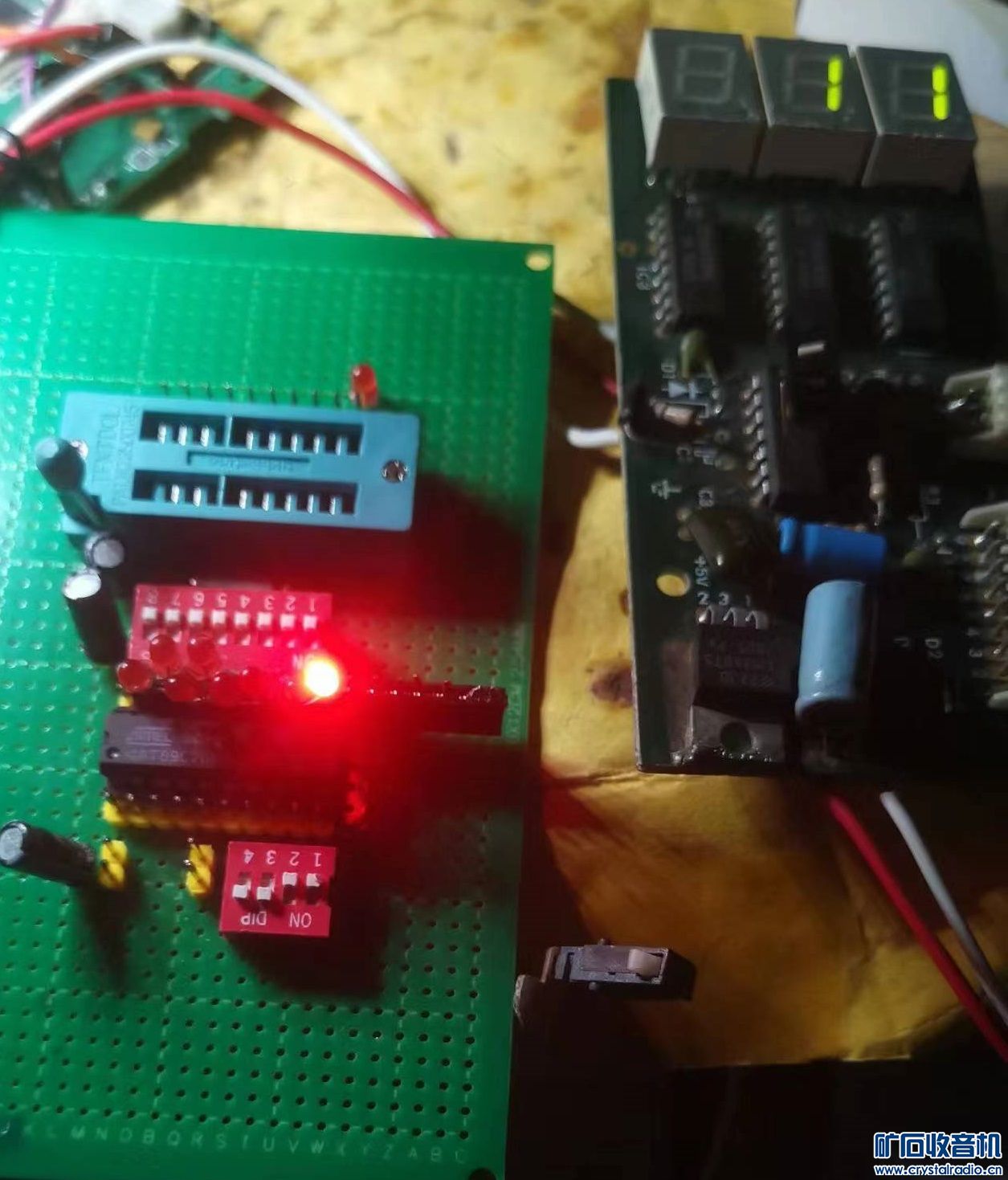

海阔天空9 发表于 2024-1-24 09:30
我又核对了,实际没错,是我列表第10句写错了。谢谢您!!
看着输出状态是反的呢,我这边第11个输出是1个灯亮,第12个全灭

发表于 2024-1-24 10:29:15 | 显示全部楼层
海阔天空9 发表于 2024-1-24 10:24
我的擦-写-读步骤应该没错。关键就是设置拨码开关1的高低电平位置擦除HLLL(7,8,9,11脚),写入LHHH,读 ...
擦除一个大步骤,关电重启进入第二个大步骤,写和读状态只改变1位
发表于 2024-1-24 10:31:14 来自手机 | 显示全部楼层
海阔天空9 发表于 2024-1-24 07:58
BitOrder ------是什么呀?请您用中文好吗!!!或者括号注释,
位序
不写中文是写出来也是陌生名词。另外你程序似乎和硬件没对上,位序对了,逻辑反了。你的开光是负逻辑(ON=0),可灯是正逻辑(亮=1)。
你看下原始的机器码
发表于 2024-1-24 10:32:03 | 显示全部楼层
海阔天空9 发表于 2024-1-24 10:29
第11步是01111111呀?第一个灭。正码反码把我搞糊涂了!
要正码就可以了呀,P1口LED灯接地了
烧写电路先不要改动,按正确步骤烧写原来的数据进去,确保是000地址开始

发表于 2024-1-24 10:53:28 来自手机 | 显示全部楼层
操作过多可能会搞错,因为我只是擦了一次,写了一次所以还能保持不绕晕
