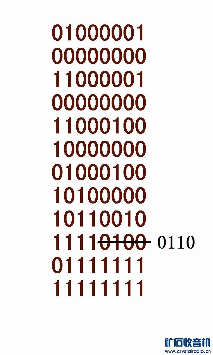

如何叫2051单片机最小系统认识手动编程的程序?

 楼主| 发表于 2024-1-23 19:33:00 | 显示全部楼层

发表于 2024-1-23 21:23:01 | 显示全部楼层
海阔天空9 发表于 2024-1-23 16:59
10P,20P,33P,50P 都换过了,无效。又发现一个奇怪的问题:流水灯输出过程中12V 输入电流由正常的30毫安 ...
我记得我在某处提过,您从未能将程序写入2051,只是给2051的端口强行加一些高低电平。2051在运行状态,执行原有程序,强行给输出端口加电平,会毁了端口。程序不是在端口加几个电平那么简单。如果您继续这么按自己的遐想操作,那就当我什么都没说。

发表于 2024-1-23 21:55:26 | 显示全部楼层
海阔天空9 发表于 2024-1-23 21:47
向p1口写入的就是这些字节。P1口设置相应的电平0或1后按一下“写入”该组数据就存到某个地址了。然后进行 ...
有一句是错误的。

发表于 2024-1-24 03:24:20 | 显示全部楼层
abbey_tom 发表于 2024-1-23 21:55
有一句是错误的。
我甚至都担心 BitOrder 被搞错了。
跟楼主提醒,回复是 0x00 和 0xFF 没错啊,你看会亮。
没错,我看也会亮。

发表于 2024-1-24 08:12:11 来自手机 | 显示全部楼层
海阔天空9 发表于 2024-1-24 07:53
谢谢!谢谢!!真的错了。 。123467灯亮,第5第8应该是0。11110110.
这个是烧写电路的开关位置状态,上是0,下是1,写入P1口高电平开关往下是正确的
