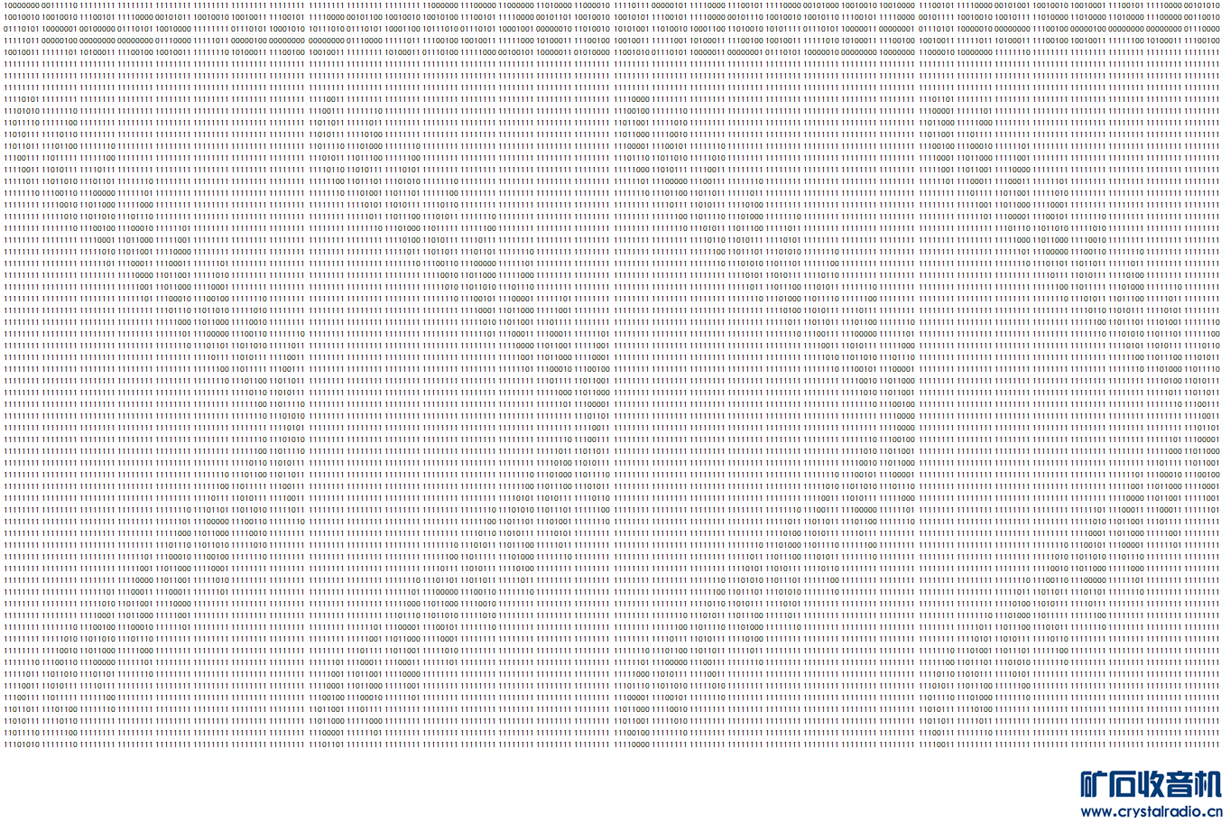

复习写了段 2051 的程序,带128级灰度+抗锯齿+像素插值的流水灯,2051 运行在 6MHz 晶振下,效果如图:
代码长度 2048 字节,直接占满了单片机全部空间;这种代码如果手敲,就是这样的 01:
实际上我用汇编写的,主程序大约 150 字节,剩下 1.75KB 全是波表。 波表使用正态分布函数插值生成:
也就是最亮的灯和旁边的亮度之间,按照 exp(-d^2) 规律衰减。附上固件供参考: 烧录固件 预览.zip (3.3 KB, 下载次数: 107)
之所以大家不推荐纯手动编程,就是这个原因。程序稍微大一点,根本就没可能手动成功写入。
别说这里的 2KB 了,就连主程序那 150 字节都不一定手敲的对。

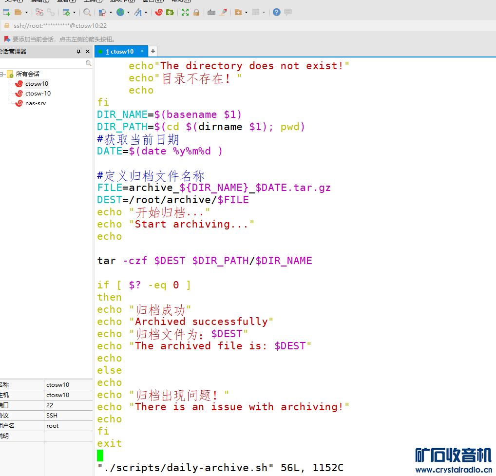

辛苦了,佩服,对于有现成工具不用,倒退用手编写程序,费力不讨好,理解概念原理可以试试仅此而已意义不大。
原来用omv5.0一知半解,跟着B站视频学习linux收获不少,也只是皮毛。
