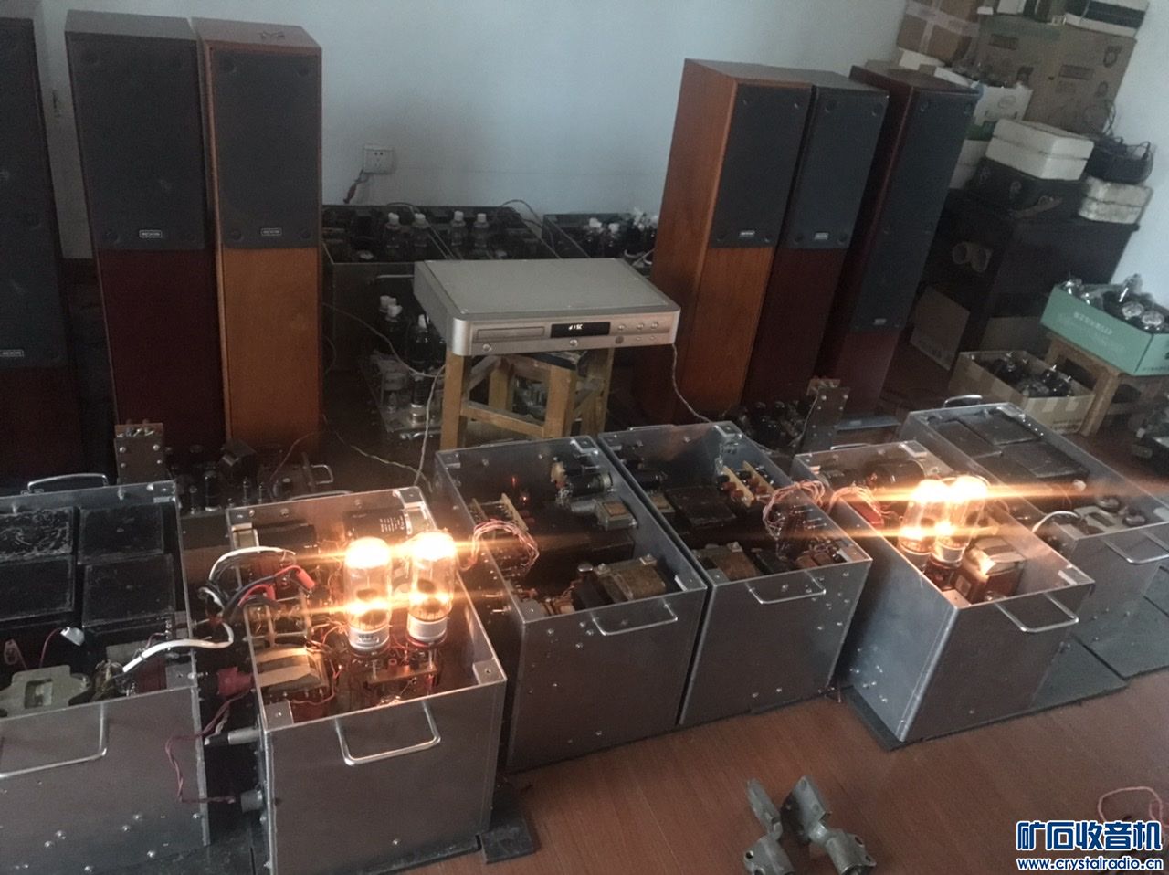

一只fd71在运行过程中内部出现蓝光呜呼了,同时管座表面击穿起火。应该是第二栅与第三栅内部短路
 楼主| 发表于 2024-9-9 16:12:31 | 显示全部楼层
丁步程眼睛都不眨一下,立即换新再开机
 楼主| 发表于 2024-9-9 18:01:13 | 显示全部楼层
另一颗fd71呜呼了,61年生产真空不良了,播1812大动态,内部冒蓝光击穿。
要发烧就会有牺牲,砸钱的事情是经常发生的。一颗管子呜呼了,另一颗管子就换上。

苏联管gm70上机,现在每个管屏耗约80瓦。出声第一印象:比fd71透彻一点点。
 楼主| 发表于 2024-9-10 14:36:48 | 显示全部楼层
fd71使用同样的80瓦屏耗,一个负压180伏,一个负压100伏。连接好使用同一个管座直接插。现在工作点:1100伏,75毫安,-180伏或者-100伏,阻抗14k,推动牛变比1:2,推动牛电流38毫安,推动管px4。
 楼主| 发表于 2024-9-10 20:29:57 | 显示全部楼层
铜屏10年的价已经不合适了,国产fd71与苏联gm70石墨屏并没有本质性差距。国产fd71表现:浓郁,含糊。苏联gm70表现:清晰,清丽。但是fd71的推动难度就大多了,第二栅第三栅连接屏极的负压大概是240伏左右,我使用第三栅接阴极都有180伏,如果没有瑞典1:2推动牛,没必要装机。苏联gm70负压只有100伏,大多数国产推动牛都可以胜任。

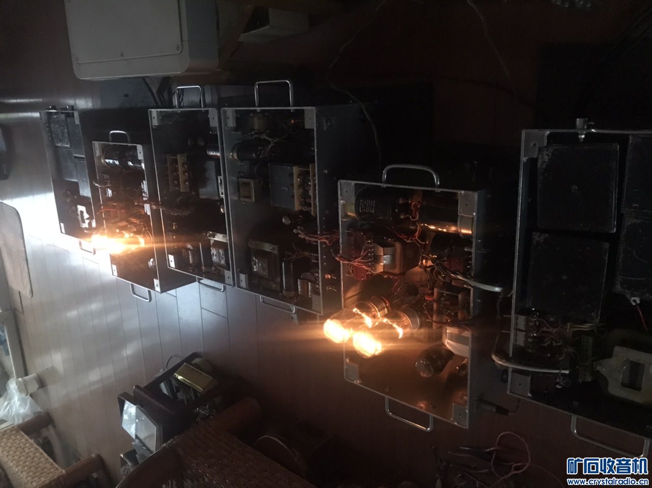

210左右的(台件次)是一台一台又一台,一颗一颗又一颗的零件装出来的。频响到后来趋向于低级趣味,不是最重要的,甚至可以忽略。虽然但是我的胆机低频可以到25hz及以下,高频在13k以上(我耳朵只有这个水平了),说的是813双推挽和今天这台gm70双单端。但是焊机量就是王道

 楼主| 发表于 2024-9-12 21:50:48 | 显示全部楼层
正在调整,越来越好声了,推动普诗m22轻而易举的。六件重量大约330公斤附近,具体更多不在此处多介绍,也
