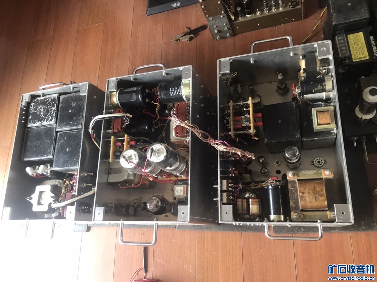

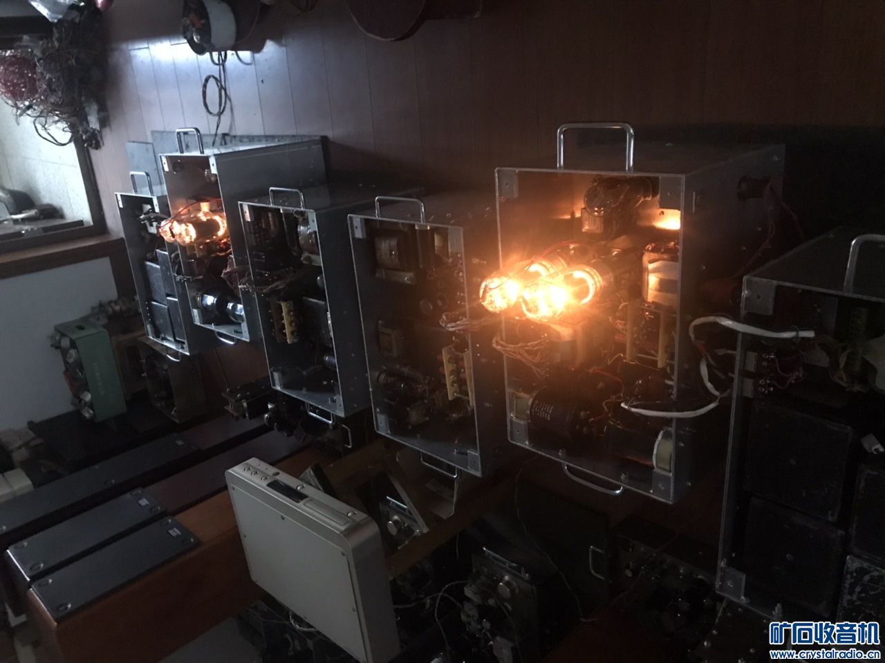

 楼主| 发表于 2024-8-30 07:47:24 | 显示全部楼层
今天看看功率管部分
 楼主| 发表于 2024-8-30 09:32:59 | 显示全部楼层
 楼主| 发表于 2024-8-30 17:51:52 | 显示全部楼层
发重复了的删除
 楼主| 发表于 2024-8-30 17:53:27 | 显示全部楼层
 楼主| 发表于 2024-8-30 18:15:43 | 显示全部楼层
开机一小时,功率管灯丝电源牛几乎无发热无震动无响声。
